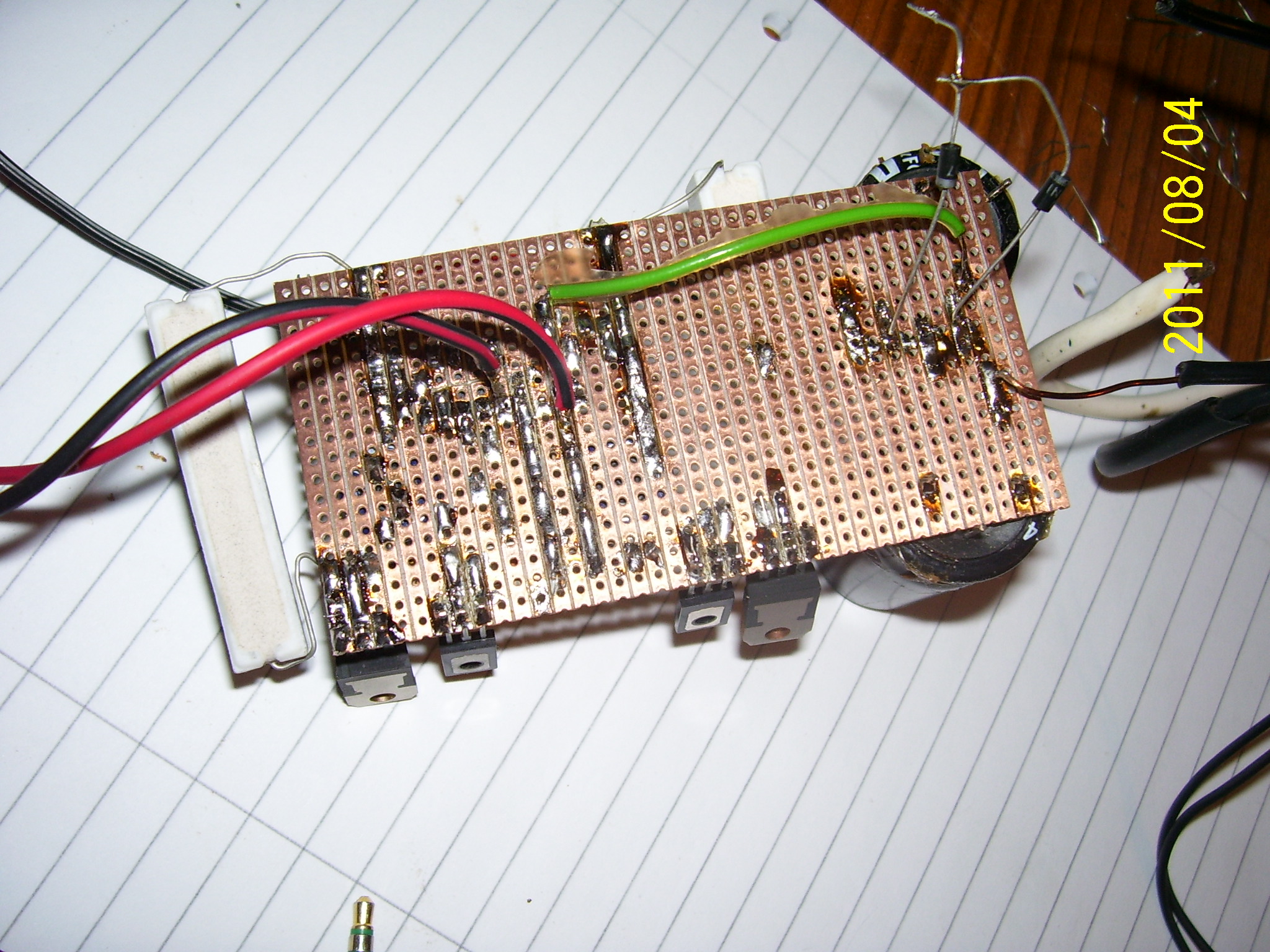

    Kupiłem płytkę uniwersalną, bo nie miałem projektu pcb którą mógłbym wytrawić samemu w domu, próbowałem zrobić płytkę w programie (nie pamiętam już w jakim bo musiałem formatować komputer i nie mogę nawet kopii otworzyć) ale wychodziła mi dwustronna, poza tym na schemacie nie miałem dokładnych wartości elementów i trudno było cokolwiek w bazie programu dobrać, wiec poszedłem do sklepu elektronicznego pokazałem schemat i kupiłem elementy takie jak mi doradzili.
    Wlutowałem elementy do płytki
    Jak naprawić spalony rezystor we wzmacniaczu na BD911/BD912?
    zasiliłem to transformatorem toroidalnym 150W w taki sposób
    i wyszedł mi taki wzmacniacz
    Jak naprawić spalony rezystor we wzmacniaczu na BD911/BD912? Jak naprawić spalony rezystor we wzmacniaczu na BD911/BD912? Jak naprawić spalony rezystor we wzmacniaczu na BD911/BD912? Jak naprawić spalony rezystor we wzmacniaczu na BD911/BD912?
    ale nie zadziałał tylko szumiał chwile i poszedł dym z rezystora R3 200Ω.
    Co mogłem źle zrobić, może źle rozmieściłem elementy a może po prostu za słabe rezystory kupiłem i nie wytrzymały, dziś kupiłem rezystory 219Ω 0,5W ale na razie nic nie chce wlutować, bo szkoda gdyby przez moje ewentualne niedopatrzenie przy składaniu znów miało się coś spalić.
    Proszę o pomoc

    Na pierwszy rzut oka - źle wlutowałeś dwa tranzystory. O które chodzi - pozostawiam koledze do przemyślenia.
    Jeszcze taki mały szczegół jak radiator by się przydał. Pamiętaj tylko, że na metalowa część obudowy TO-220 połączona jest z kolektorem.

    Pierwowzór tego wzmacniacza w polskiej literaturze opisany jest, np. w monografii autorów: Michał Nadachowski, Zbigniew Kulka, "Analogowe Układy Scalone", wydanie czwarte, WKiŁ, Warszawa 1985, na stronie 248.
    Choć nie tylko tam, również - co pamiętam, ale nie mam aktualnie dostępu do przedmiotowych książek - w dwóch innych monografiach w/w autorów ten schemat widziałem, jest on również zamieszczony w jednym z wydań znanej monografii autorstwa; Ulrich Tietze, Christoph Schenk, "Układy Pólprzewodnikowe".
    A znany mi jest on znacznie wcześniej - patrz z niżej - z literatury angielsko-języcznej.
    Mało tego, pod koniec lat '70 ub.w. kilka egzemplarzy tego wzmacniacza prądu stałego wykonałem praktycznie.
    Wszędzie tam zalecana jest - dla tego układu - wartość napięcia zasilającego ±30V, ale nie ponad ±40V - a co widzę tu niżej - więc nie dziw się, że stało się tak, jak stało się ...
    Wszak przekroczone tu zostały wartości dopuszczalne napięć emiter-kolektor kilku użytych tranzystorów.
    Wobec powyższego, nie jest dla mnie tu żadnym zaskoczeniem, iż "poszedł dym", przecież - a już kiedyś tu o tym napisałem - w każdym elemencie elektronicznym zamknięty jest dym, a jak tenże dym ujdzie na zewnątrz to taki element odchodzi na wieczność do "Krainy Eksponatów" ... :idea: :black: ... choć wiele wskazuje na to, iż mimo z niektórych tranzystorów ów dym nie uszedł, to one również odeszły jak wyżej ... :!: :idea:

    Przyglądałem się jeszcze kilkadziesiąt razy na schemat i płytkę i faktycznie zauważyłem, że zrobiłem wielki błąd, bo emiter T1 łączy się z emiterem T3, gdybym przeciął ścieżkę na płytce to nie miałbym tego problemu.
    Na schemacie nie jest napisane jakim napięciem zasilić wzmacniacz, więc podłączyłem do większego czego wtedy jeszcze nie wiedziałem.

    faktycznie za uwarzyłem ze zrobiłem wielki błąd bo Emiter T1 łączy się z Emiterem T3
    Wobec takiego faktu tam się zapewne popaliło jeszcze coś poza jednym rezystorem - wzmacniacz operacyjny z dużym prawdopodobieństwem do kubła, pozostałe półprzewodniki do sprawdzenia.

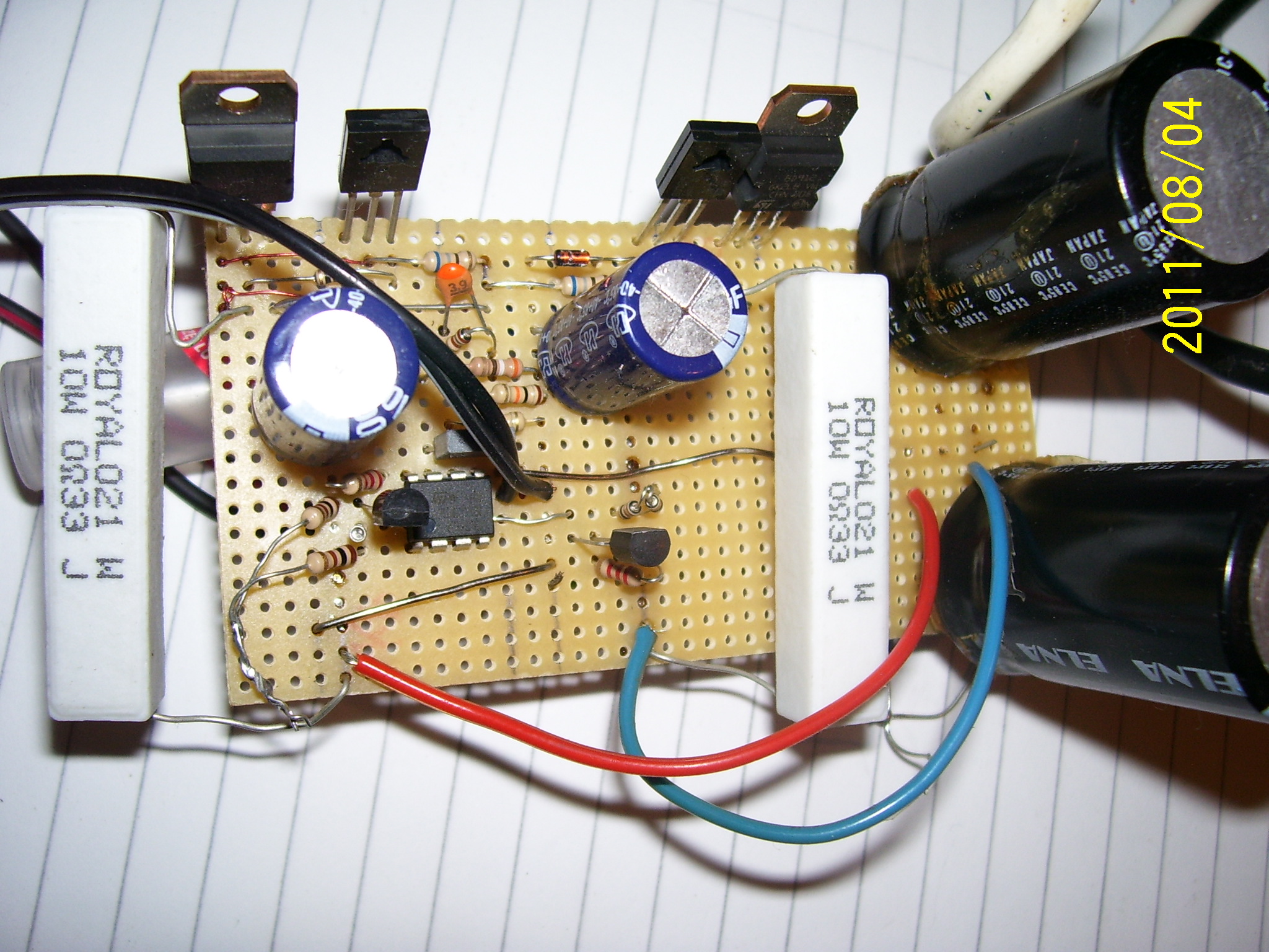

    1. Zaprojektowałem płytkę w programie DesignSpark PCB
    2. Wlutowałem wszystkie elementy uważając żeby ich nie przegrzać lutownica .
    3.Wszystko jeszcze raz sprawdziłem i próbowałem uruchomić podłączając do transformatora 80W z napięciem wyjściowym 8V GND 8V
    po wyprostowaniu miałem 11.3V gnd 11.3V razem 22.6v i w głośniku cisza, więc postanowiłem przewinąć transformator na wyższe napięcie.
    4. Przewinąłem transformator na uzwojeniu wtórnym na napięcie 10,5V gnd 10,5V po wyprostowaniu i odfiltrowaniu mam 14.39V gnd 14,37V razem 28,76V obciążając chwilowo żarówką H3 70W 24V nie schodziło poniżej 23V
    Ze wzmacniacza dalej cisza zacząłem wiec sprawdzać napięcia i bardzo zaniepokoiło mnie to że na zasilaniu TL072 mam 27V wiem ze powinno być Max 15V
    Wszystko starałem się zrobić dokładnie i skompletować odpowiednie elementy ale nie mieli w sklepie rezystorów 200Ω wiec wstawiłem zamiast R3 i R4 220Ω resztę wszystkie takie jak na schemacie oczywiście rezystory tez maja tolerancje, ale chyba nie jest to w tym przypadku aż tak ważne, a możne jednak :?: to kupię rezystory z mniejszą tolerancją
    Już naprawdę nie wiem co jest nie tak :cry:
    Proszę o jakieś wskazówki

    Kolego, to jest schemat przewidziany do zastosowania przy występowaniu dwu okoliczności:
    - konieczność użycia wzmacniacza operacyjnego
    - koneczność zasilania napięciem przekraczającym dopuszczalne dla wzmacniacza operacyjnego.
    Ty zaś podchodzisz do tematu z zasilaniem 2x10V, a cały proces projektowania stoi u ciebie na głowie, a powinien wyglądać tak:
    - wybór zespołów głośnikowych, ich mocy i impedancji
    - określenie planowanej mocy wzmacniacza
    - wyliczenie napięć zasilania
    - dobór schematu
    - realizacja
    A skąd ty to wiesz że ma być "Max 15V"?
    Na schhemacie jasno jak wół widać dwa stabilizatory wtórnikowe zasilające wzmacniacz napięciem około 2x14,4V, u ciebie jest mniej bo napięcia zasilania nie starcza.
    Wychodzi na to ze z moja wiedza tego wzmacniacza nie uruchomię na to wychodzi że powinienem sobie dać z nim spokój , bo ja nie wiem co w nim po zmieniać
    Jak napisałem - najpierw ustal czego potrzebujesz.
    Wcześniej miałem napięcie zasilania ponad 40 V którym wszystko spaliłem
    Bo po pierwsze użyłeś niewłaściwych dla takiego napięcia tranzystorów (BD139/140) i miałeś błędy montażowe w układzie.
    a teraz dostosowałem się żeby było poniżej 30V i mam 27,8V to już nie wiem gdzie ono nie starcza
    Poradzili ci mądrzy ludzie:
    A ty zrobiłeś ±14V. Dostrzegasz różnicę?
    Jeżeli jest to schemat tylko ukierunkowujący mnie w pewna stronę to itak go nie zrealizuje i szkoda że dowiedziałem się o tym dopiero teraz
    Jeżeli wystarczy zmienić kilka elementów żeby zaczął działać uzyskując moc wyjściową około 30W to będę zadowolonym jego użytkownikiem
    Impedancji głośników nawet nie podajesz.
    Dla 8 omów zasilanie ±25..30V będzie OK.
    Co do TL072 faktycznie coś mi się poprzestawiało tłumaczyłem dokument przez internet a ma być max 18V
    Zgadza się, symetryczne zasilanie ±18V. Czyli mierzone między V+ a V- wyjdzie 36V...
