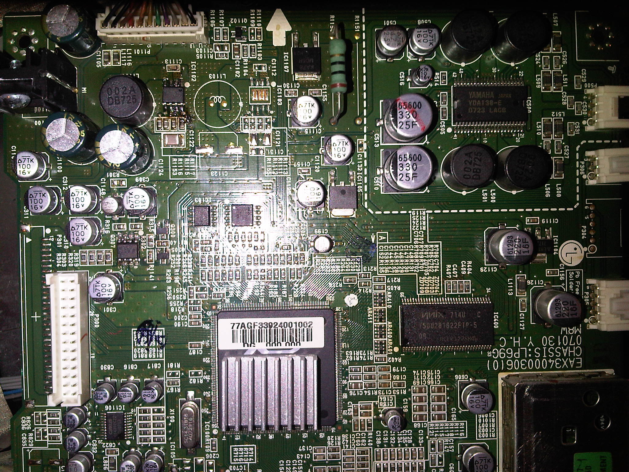

    Trafił do mnie monitor LG M1921TA-BZ który się nie uruchamia.
    Standardowo zaniżone napięcie 5V i 15V na wyjściu z zasilacza
    wymiana elektrolitów po stronie wtórnej przywróciła zasilacz do normalnej pracy lecz jak to w LG bywa oprócz zasilacza pada logika no i tu trochę schodów.
    1.wymiana tranzystora kst3904 i mosfet 4925B w obwodzie STB brak reakcji
    2. wymieniłem elektrolity przy stabilizatorze 3,3V mierząc miernikiem ESR miały wysoką rezystancję i zaniżoną pojemność po wymianie nadal brak reakcji
    3. szukając dalej trafiłem uszkodzony układ MP1583DN "DC-DC konwerter" wchodziło na niego 15V ale już nic z niego nie wychodziło po wymianie na MP1593DN taki miałem na wyjściu pojawiło się 9V które dalej szło na stabilizator 7805 i nadal żadnej reakcji
    Ma ktoś jakieś pomysły lub doświadczenie z tym monitorem?
    Czy ma ktoś może schemat tego monitora albo coś podobnego lub ewentualnie wsad do eeprom i flash ?

    Warto FLASH podstawić, lubiły się wysypać w tych monitorach.

    Dziękuje wszystkim za pomoc, schemat okazał się pomocny.
    Niestety monitor nie nadaje się do naprawyn uszkodzeniu uległ procesor MST (zwarcie w zasilaniu 3,3V).
