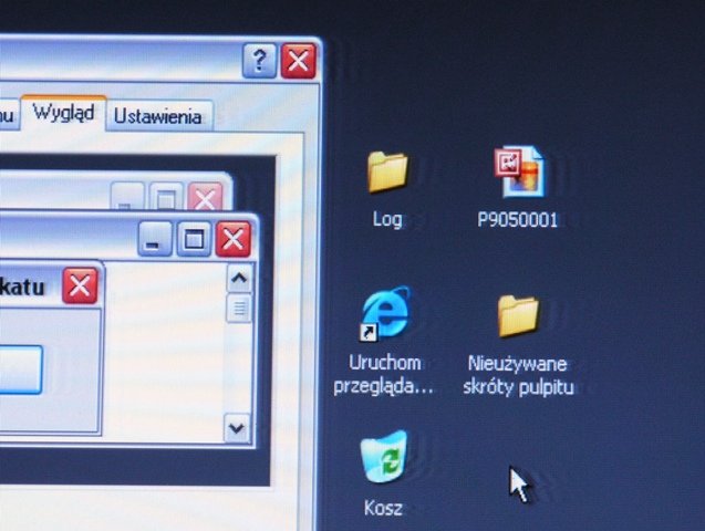

    Wymieniłem zasilacz i monitor ruszył. Zauważyłem jednak dziwne zjawisko- mianowicie od czasu do czasu gdy monitor się wygasi zaczyna migać na zielono dioda i nie można wzbudzić ani wyłączyć monitora. Pomaga dopiero restart - wyjęcie wtyczki z kontaktu. Może to objaw jakiejś innej usterki:?:.Poza tym wydaje mi się, że jakość obrazu jest nie do przyjęcia. Widać na obrazie jakby "odbicia" cos podobnego jak w tv odbieranego z anteny. Moze to wina slabej karty (TNT2) albo ten typ tak ma.

    Cienie nie są możliwe w LCD'kach. Co się tyczy mrugania diody jest to dość typowa usterka o której wspomniano już wcześniej. Uszkodzone są invertery od strony druku. W autoryzowanym centrum serwisowym te usterki naprawiane są na zasadzie wymiany całego modułu zasilania.

    Cienie są faktem - zobacz załączone zdjęcie obrazu z monitora.
    To napewno jakaś usterka, poniewaz podłączałem ten monitor pod inny komputer i było to samo.

    Te cienie to przez kiepskiej jakosci kabel sygnalowy, wymien na porzadny a znikna
