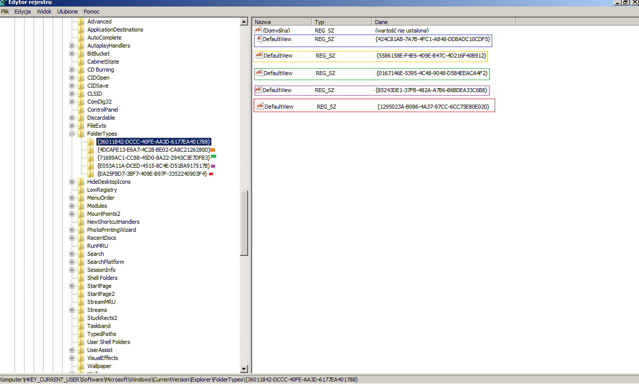

    Uruchomiłam, pootwierałam, co trzeba, ale na końcu mam inne podfoldery :
    Windows 7 Ultimate - Błąd uprawnień w katalogach WindowsSearch
    (pootwierałam po kolei wszystkie i wrzuciłam w programie na jeden screen od razu,coby było latwiej).
    Skoro pytales o jego wartość (?), to może powinnam utworzyc dodatkowy klucz? Tylko, ze nie wiem, co powinnam tam wpisac.. ? (znaczy to taka hipoteza :) )
    Czy tez chodzilo,żebym weszła we właściwościach w uprawnienia? Tylko, skoro nie mam klucza, o którym pisałeś, który z widocznych na screenie sprawdzić? :>

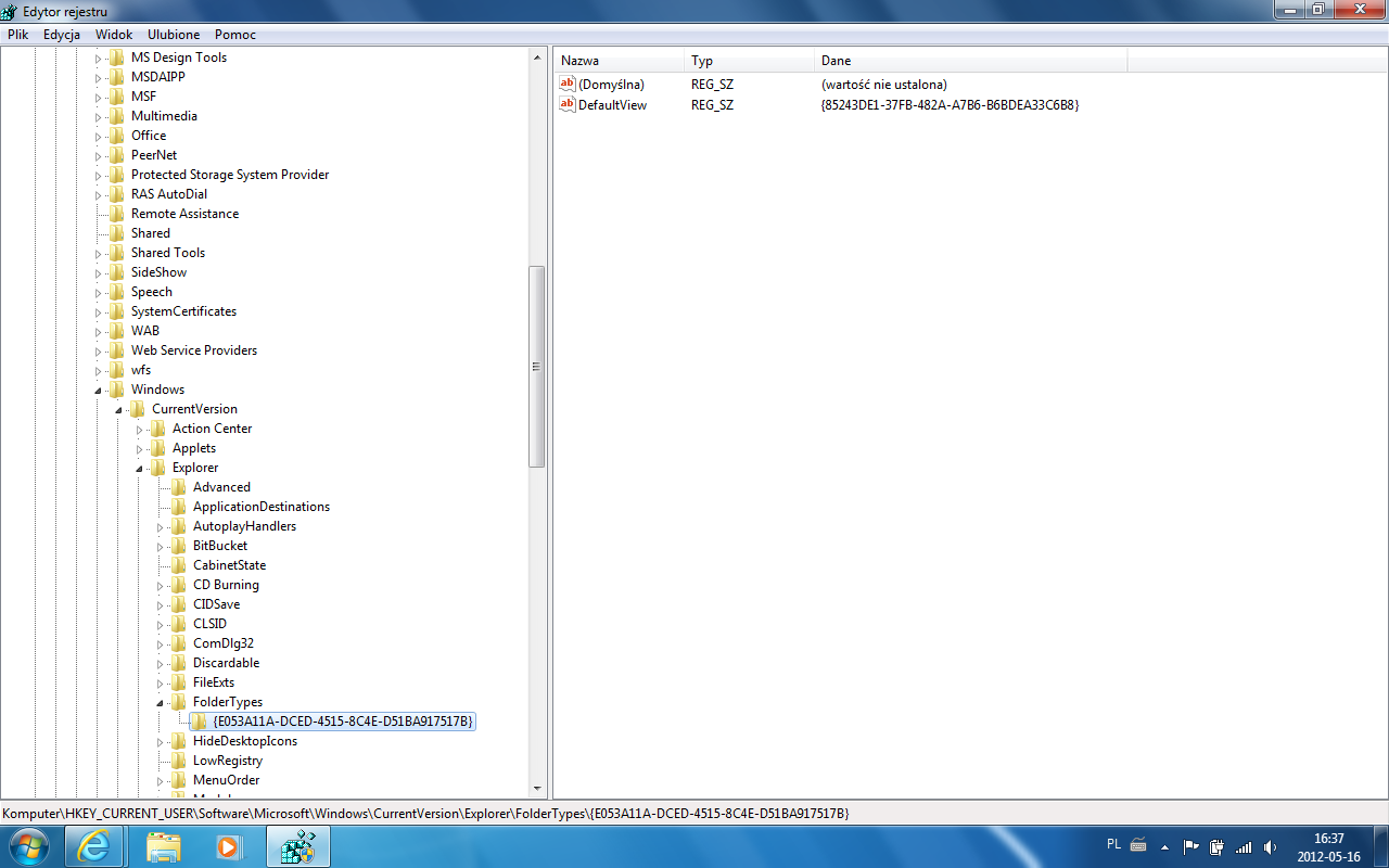

    Klucza tego nie ma, ale wyszukiwanie smiga, az milo...
    Na nowym uzytkowniku wyglada to tak :
    Wartosci dla klucza pojawiajacego sie dla obu uzytkownikow wygladaja tak samo ;/

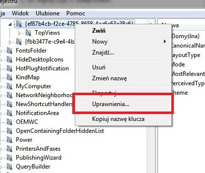

    HKEY_LOCAL_MACHINE\SOFTWARE\Microsoft\Windows\CurrentVersion\Explorer\FolderTypes\{ef87b4cb-f2ce-4785-8658-4ca6c63e38c6}
    Jeśli nie masz tej lokalizacji, to wgraj FIX z załącznika.
    Odnajdujesz to w rejestrze, następnie klikasz PPM w lewym oknie jak na screenie:

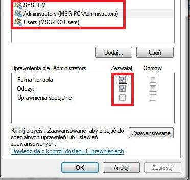

    Wybierasz [Uprawnienia] i sprawdzasz lub (jeśli inaczej) ustawiasz je dla tych trzech jednakowo:
    To sprawdzałaś?
