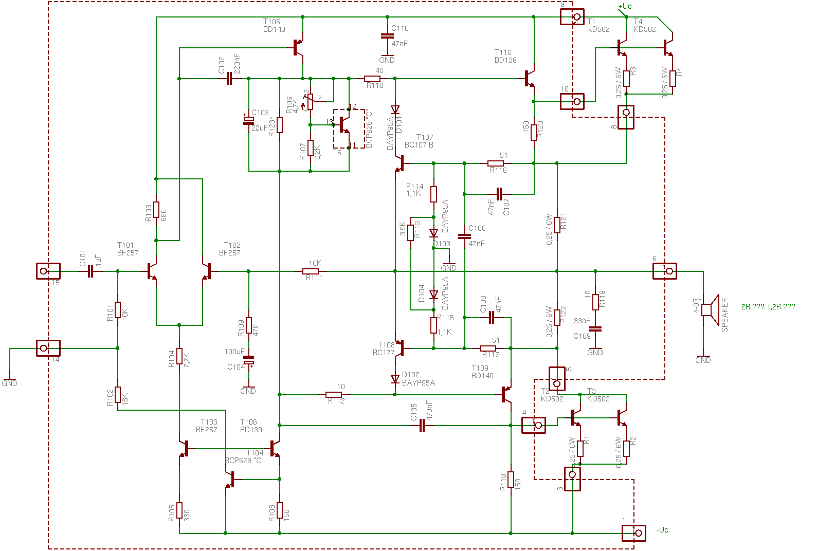

    Czy wystraczy taka przrobka jak na schemacie ktory dolanczam ... ? I jesli tak to czy na tej przerobce mozna pracowac ciegle przy pelnym wysterowaniu na 2Ω albo nieco ponizej ?
    Kolejne moje pytanie to czy po zmianie transformatora na wiekszy a tym samym zwiekszeniu mocy bedzie szlo nadal pracowac na 2Ω. Jesli tak to jakie trafo tam mozna zastosowac... ?
    A i jeszcze jedno... nie wiem dlaczego ale jak podlanczam ta diode LED ktora jest na obudowie to leca bezpieczniki, po stronie pierwotnej uzwojenia a wszystko jest zgodnie ze schematem serwisowym...natomiast gdy ja odloncze to wszystko dziala wysmienicie! Ba! Wiecej dzieki temu eltronowi juz nigdy nie uzyje,ani nie kupie ani sam nie zloze innego wzmacniacza jak tranzystor lub lampa :)

    Witam! To, co narysowałeś, to jest właśnie wykapany Eltron 100 nic dodać nic ująć, jeżeli tak koniecznie chcesz pracować na 2 Ohm, to musiałbyś obniżyć zasilanie, albo dołożyć jeszcze tych tranzystorów, te drugie rozwiązanie jest lepsze.

    Ok. W takim razie ile tych tranzystorkow dolozyc ? i czy dalej konfiguracja sie nie zmienia tzn. dalej pakowac je przez 0,25ohma ?

    Witam! To wszystko zależy, jaki transformator i jakie napięcie zastosujesz, to jest podstawa, wiec podejmij męską decyzję, a potem to się okaże.
