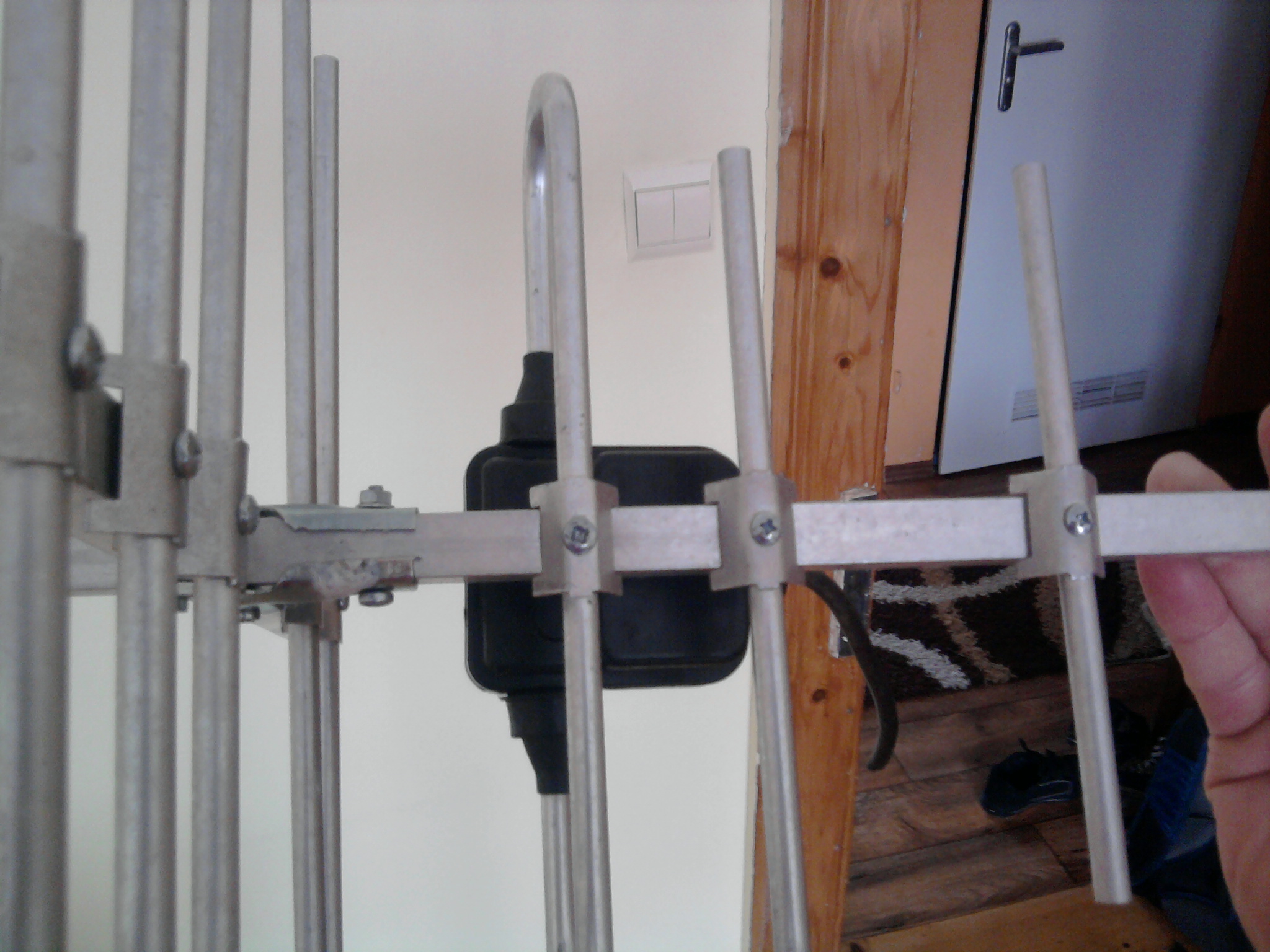

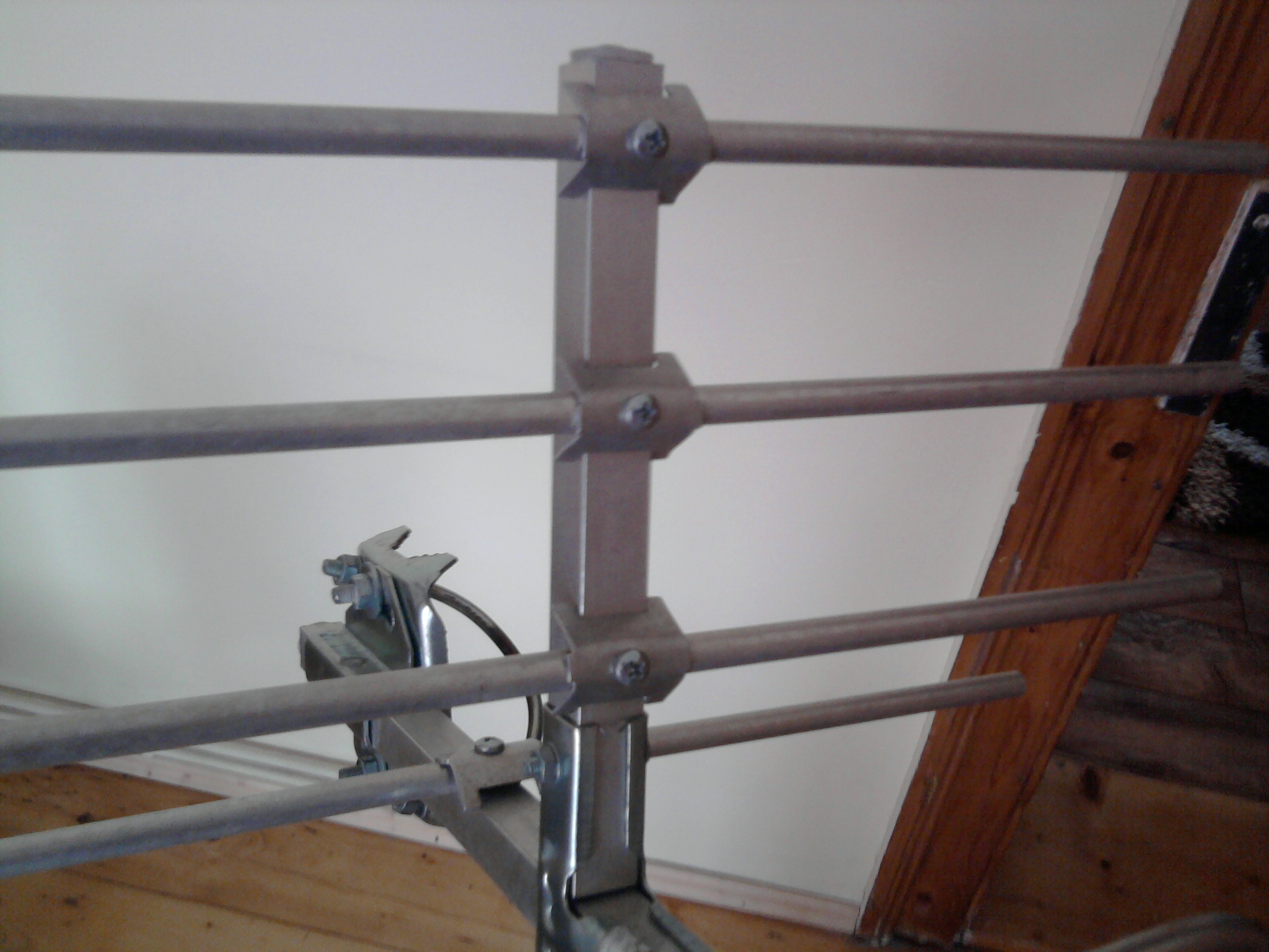

    Czy jest ktoś w stanie dać namiar na tą antenę co to za wynalazek? Ma 20 elementów i jaka jest szansa na odbiór na tym DVB-t ze Ślęży 80 km(Piechowice Ślęża) No i czy wzmacniacz czy symetyzator

    Zapytałbym się w sklepie Dipola w Warszawie.
    Wygląda na wyrób tej firmy.
    Widać na zdjęciu, że antena jest nieprawidłowo zmontowana.
    W Piechowicach wzmacniacz jest całkowicie niepotrzebny a nawet szkodliwy.

    Jeśli mogę się zapytać to co jest tam źle złożone?

    Musiałbym mieć zdjęcie całej anteny i to zdjęcie dobrej jakości.
    Głównie chodzi o mocowanie reflektorów i mocowanie puszki antenowej.
  • #7 10904708
    ogromny77
    Posty: 156
    Ocena: 16

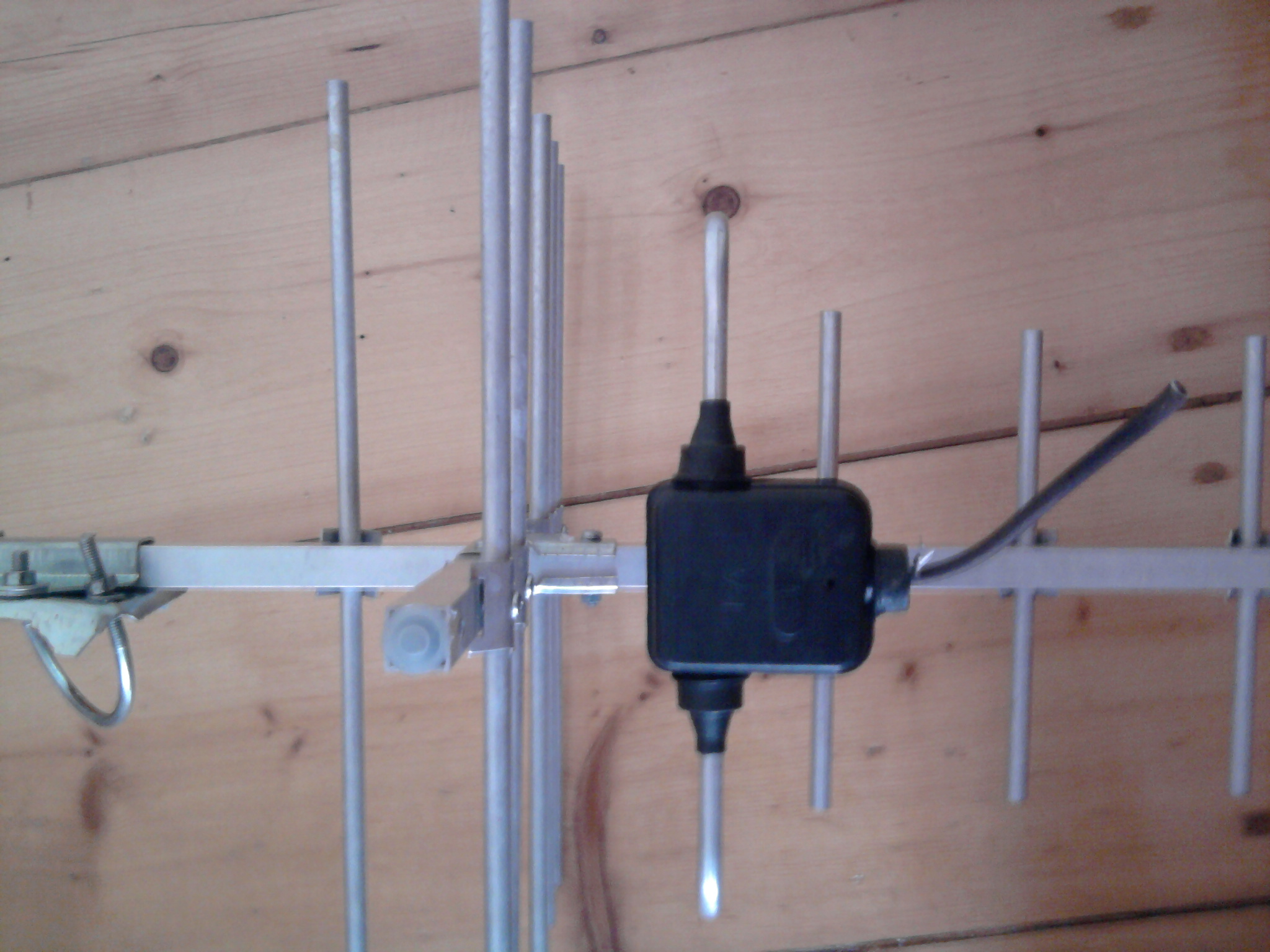

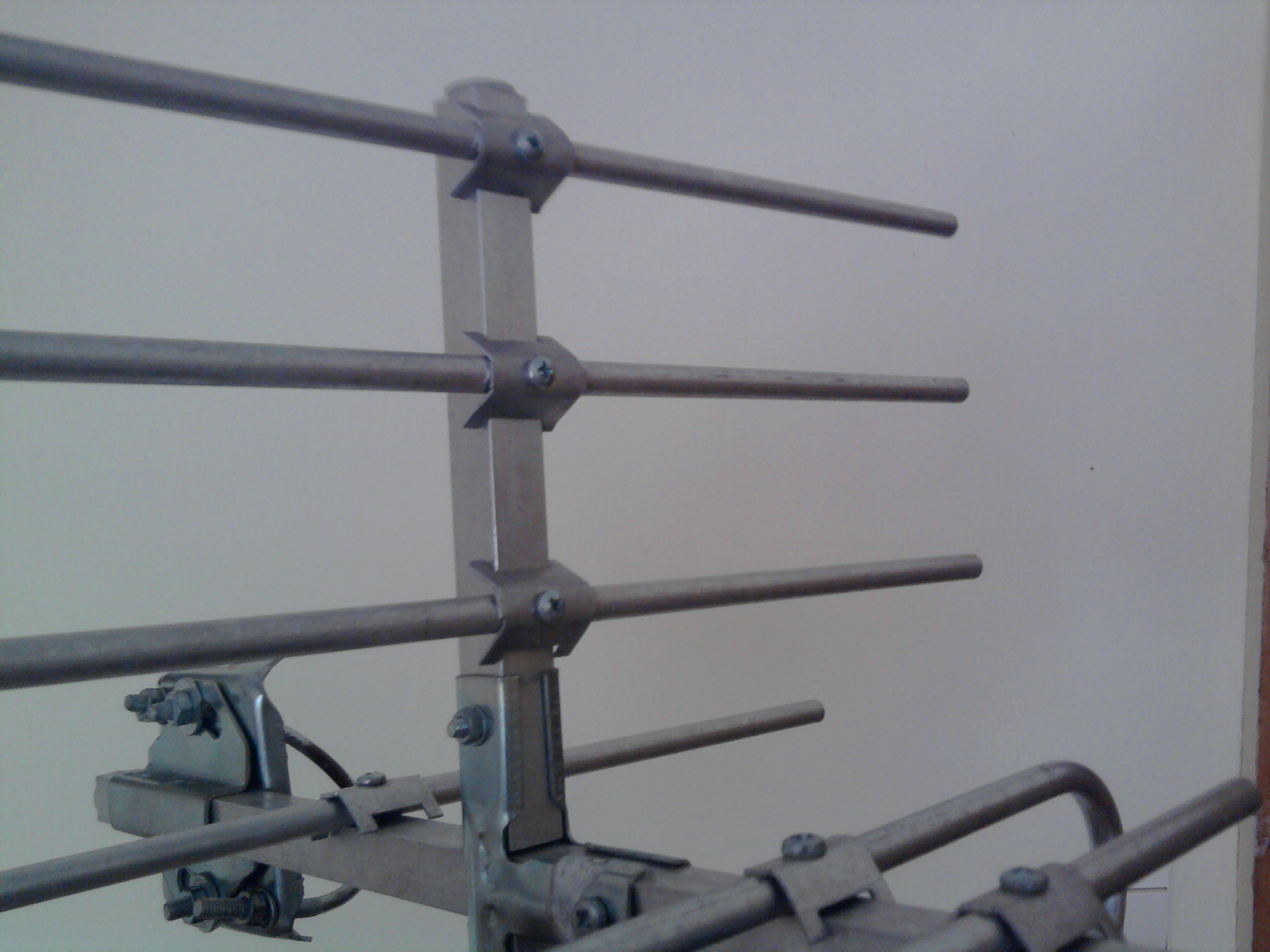

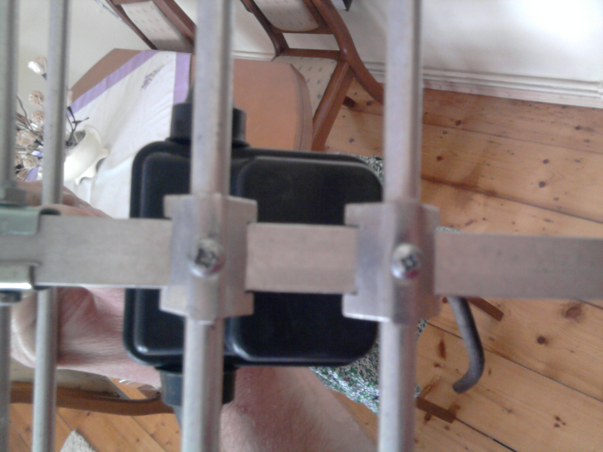

    A tak konkretniej to dolny reflektor (rurka) jest nie przykręcony, a puszka to naprawdę nie wiem, prosił bym o wskazówki. Przynajmniej na jakie pasmo kanałów jest to cudo MUX2 K58 ze ślęży na tym idzie ale już mux 1 nie K 64, Prosił bym o jakieś wskazówki. Zdjęcie postaram sie dźisiaj podesłać, z tego co zauwarzyłem w necie to puszki są odwrotnie założone, wejscie koncentryka jest z drugiej strony od masztu. Ma to znaczenie w jakosci odbioru?

    Pewno i to 60 już jest z opadaniem a co dopiero 64 kanał.. Puszka nie ma znaczenia.

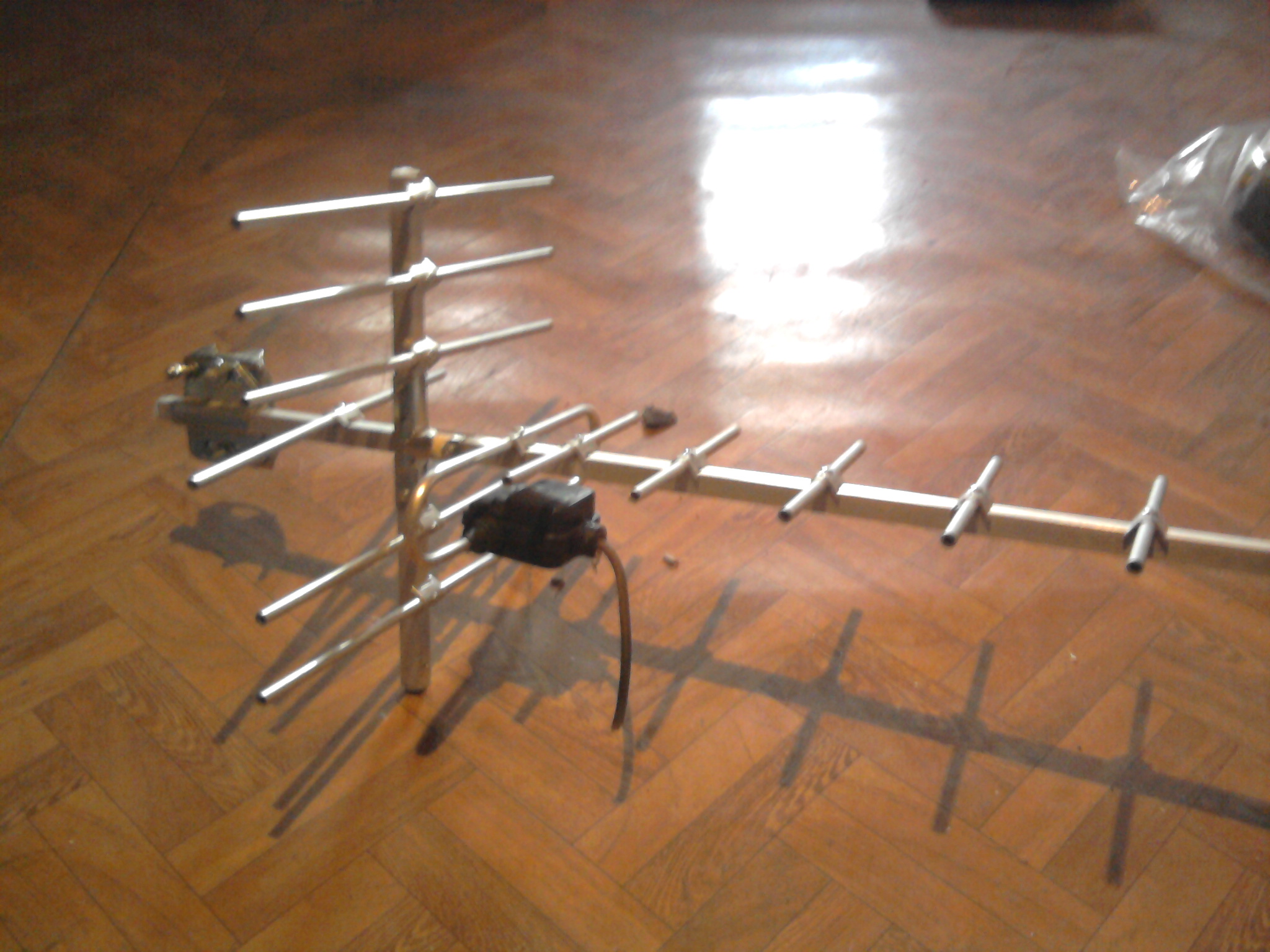

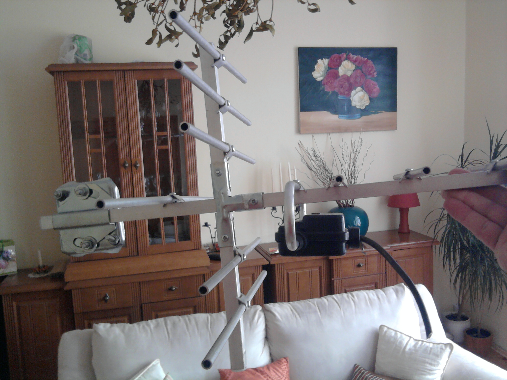

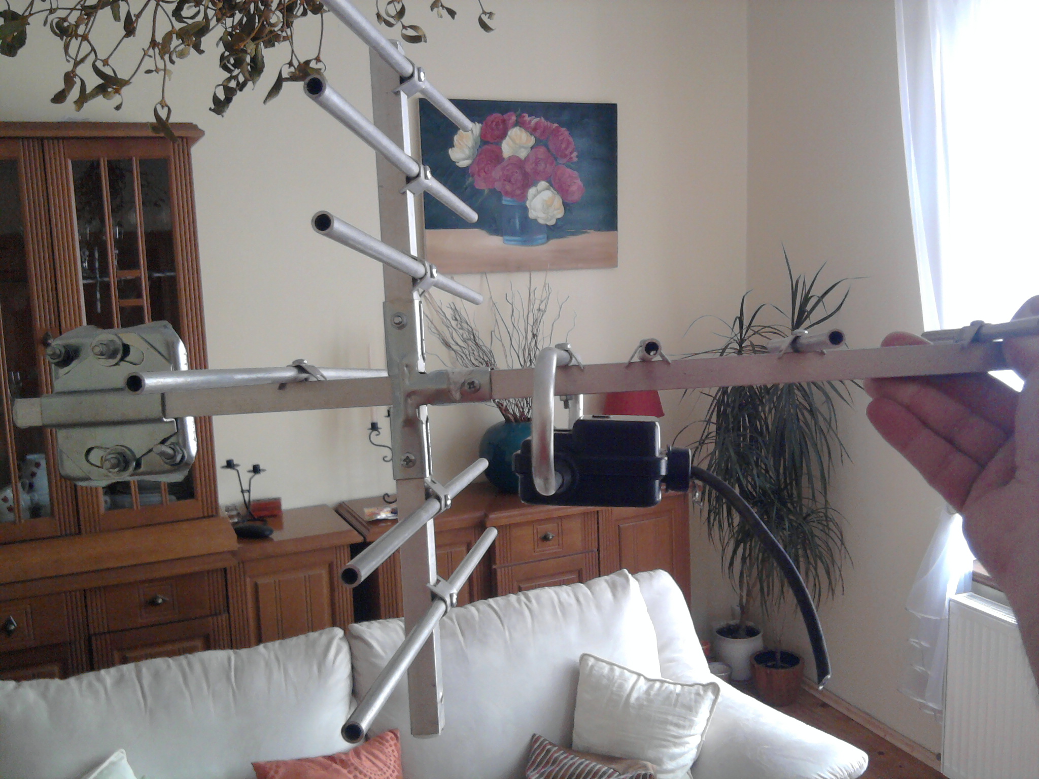

    Pierwszy direktor ma 156mm, reflektor 350mm
    Identyfikacja anteny 20-elementowej i odbiór DVB-T ze Ślęży 80 km Identyfikacja anteny 20-elementowej i odbiór DVB-T ze Ślęży 80 km Identyfikacja anteny 20-elementowej i odbiór DVB-T ze Ślęży 80 km Identyfikacja anteny 20-elementowej i odbiór DVB-T ze Ślęży 80 km Identyfikacja anteny 20-elementowej i odbiór DVB-T ze Ślęży 80 km Identyfikacja anteny 20-elementowej i odbiór DVB-T ze Ślęży 80 km Identyfikacja anteny 20-elementowej i odbiór DVB-T ze Ślęży 80 km
    i po odwróceniu puszki wygląda, że się nie zmieści.

    irekr
    Posty: 9683
    Pomógł: 1192
    Ocena: 1238
    1. Reflektor ścianowy tej anteny składa się z 6ciu elementów tej samej długości. Jeden direktor zamontowany na boomie z tyłu za ścianą reflektorów jest w nieprawidłowym miejscu. Z elektrycznego punktu widzenia w tym miejscu nie ma wpływu na działanie. Należy go zdemontować i zamocować na dolnym zestawie reflektorów. Powinny być po trzy, nad i pod boomem.
    2. Sprawdź czy ten element ma taka sama długość jak pozostałe elementy direktora ścianowego.
    3. Nie mierzyłem elektrycznie tej anteny ale z wymiarów jakie podajesz wynika, że antena powinna pracować do 862 MHz, czyli do 69 kanału. Ale zawsze należy pamiętać, ze jest to antena kompromisowa i zysk na końcu pasma nie będzie rewelacyjny.
    4. Jeżeli puszka nie da się odwrócić, to zostaw tak jak jest. Sprawdź tylko czy dipol jest zamocowany we właściwym miejscu. Nie pamiętam jak w wyrobach Polkatu , ale anteny Dipola mają oznaczone miejsce mocowania dipola kolorowymi paskami z boku lub znakami nabitymi na krawędzi boomu.
    5. Sprawdź, czy elementy są zamocowane we właściwej kolejności, powinny być zamontowane od najkrótszego do najdłuższego patrząc z przodu w stronę dipola. Kilka sąsiednich elementów jest tej samej długości, najczęściej 1 do 3 i 4 do 7.
    6. Kable nie należy zginać w łuki o promieniu mniejszym niż 15 do 20 cm. Im promień jest większy (łuki łagodniejsze) tym lepiej.
  • #14 10908508
    ogromny77
    Posty: 156
    Ocena: 16
    Ten direktor zamontowany na boomie z tyłu za ścianą oryginalnie tam był, ten dolny reflektor mam antenka dosyć słaba i gwint poszedł. Jak kupiłem tą antenkę to była tak zmontowana i szczerze powiem , że nie widziałem tam żadnych znaków , ale sprawdzę. Co do MUX 1 na 64 k to na tej antenie wskaźniki skaczą od 0 do chyba 40 i praktycznie po za nazwą programu obrazu praktycznie nie ma, na siatkowej jest ok.
