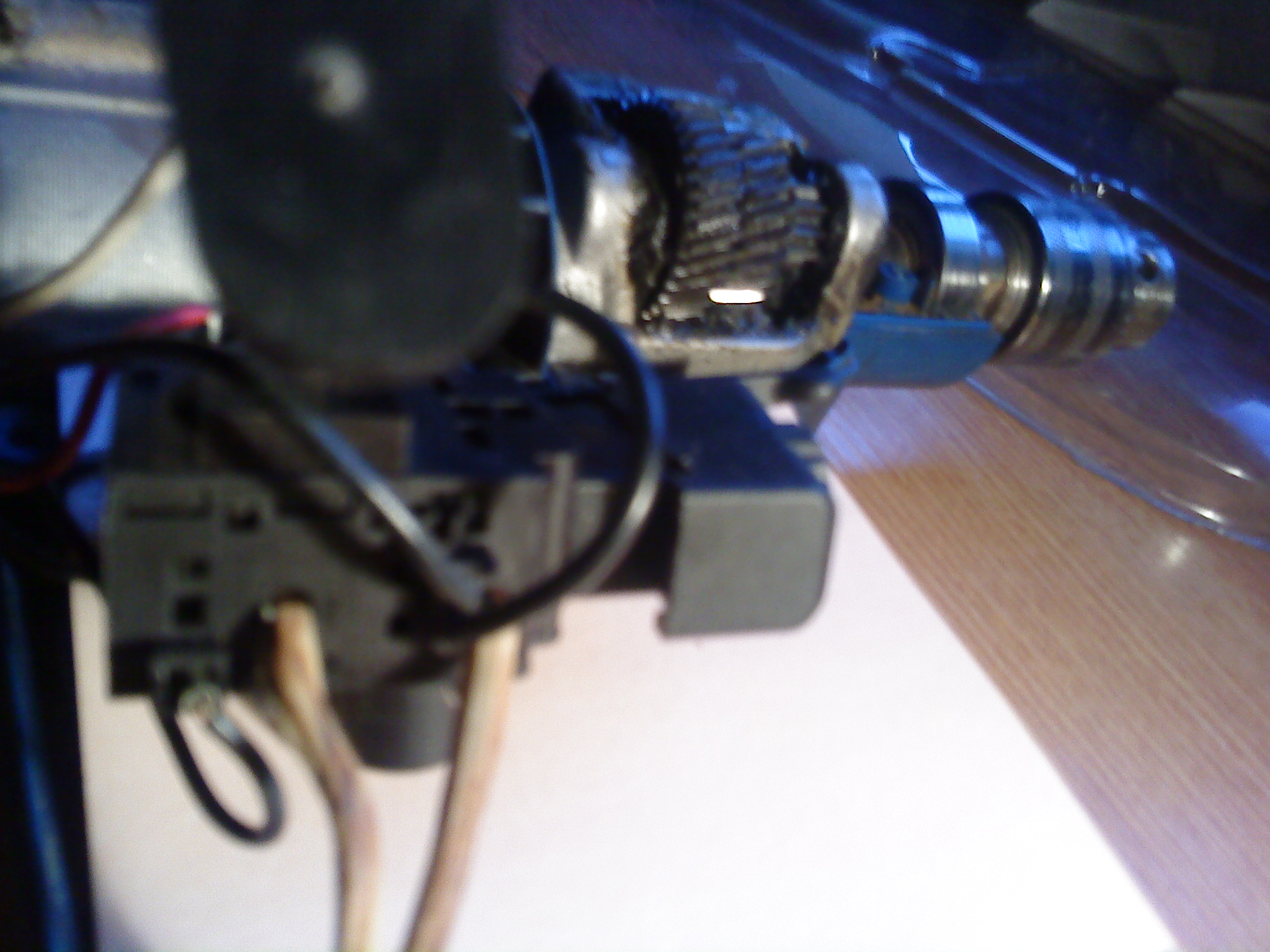

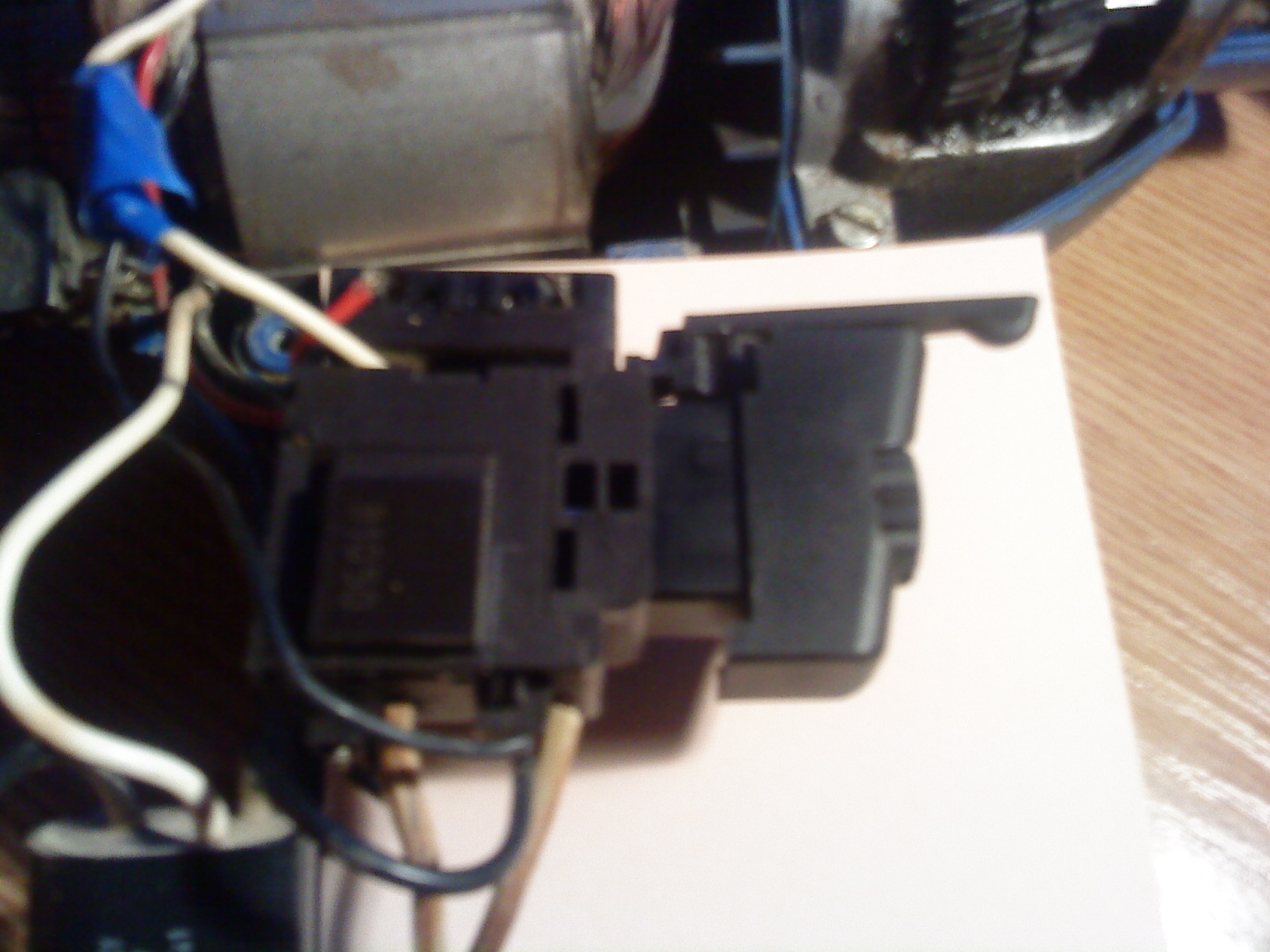

    Wymontowałem wyłącznik z regulatorem z wiertarki celmowskiej dwubiegowej PRCr 10/6AEO ponieważ nawalił. Kupiłem nowy i okazało się, że ma inaczej wyprowadzone zaciski, wszystkie znajdują się na dolnym boku regulatora.
    Poszukuję schematu połączeń przewodów silnika i kondensatora.

    Na wyłączniku pisze DGQ- 1106H 5E4

    Nie bardzo mi idzie poruszanie się po tym forum. Próbuję przesłać zdjęcia.
    Schemat połączeń przewodów silnika i kondensatora w PRCr 10/6AEO Schemat połączeń przewodów silnika i kondensatora w PRCr 10/6AEO

    Czyli 1a jest wspólny, a ten styk po lewej wychodzi z elektroniki. Nie zapomnij o kierunku obrotów dobrze połączyć.
