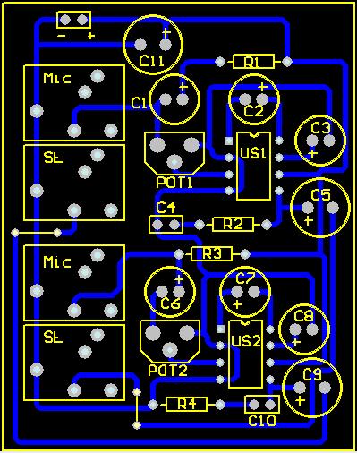

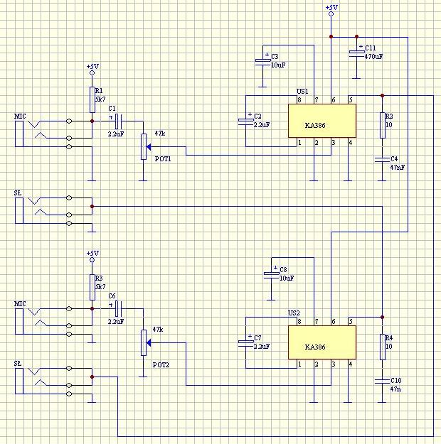

    Witam. Jestem początkującym elektronikiem był mi potrzebny interkom do samochodu/motoru zbudowałem układ z liku:
    http://www.krzysztofg.elb.vectranet.pl/projekty/interkom.htm
    ale nie działa. problem polega na tym że w opisie jest podane ze potrzebuję kondensatorów 2.2mF a na schemacie 2.2uF(zastosowałem 2.2uF) idąc dalej zamiat kondensatorów C5 i C9 100mF użyłem 100nF. Problem polega na tym że jak podłączam łuchawki do mikrofonu to przy wtykaniu słyszę trzask. Natomiast jak podłączam słuchawki do słuchawek to nic nie słyszę układy lm3866l działają bo kupiłem 6szt i jest niemożliwe żeby były wszystkie popsute. Płytkę wykonałem termotransferem z pliku.
    Interkom na LM386L - problem z kondensatorami i trzaskami w słuchawkach Interkom na LM386L - problem z kondensatorami i trzaskami w słuchawkach
    jakby ktoś mógłby zaznaczyć mi na płytce co mam zmienić byłbym bardzo wdzięczny. Bo jest to też zaliczenie do szkoły.
    Brak kondensatora separującego słuchawki - zobacz do datasheetu.
    Brak trzasku przy ich włączaniu do gniazda spowodowany może być niewłaściwym uzyciem pinów w gniazdach.

    p4rtyz4nt napisał:
    jdubowski mógłbyś dokładniej opisać.
    Miedzy pinem 5 a słuchawkami brak kondensatora - jest ciągły przewód.
    W drugiej kwestii - mogłeś użyć nie tych co trzeba styków w gnieździe, szczególnie łatwo o to w gniazdach które mają 5 styków.
    Nawiasem mówiac owych kondensatorów brakuje na schemacie ideowym, ale są na rysunku płytki.
    Co do prawidłowości połączeń - bez zasilania układu sprawdź rezystancję między minusem C5 i C9 a masą w dwu przypadkach - bez słuchawek i ze słuchawkami podłaczonymi do gniazda - w pierwszym powinieneś mieć około nieskończoności, w drugim rezystancję odpowiadającą rezystancji słuchawek (kilkadziesiąt omów).

    Mam identyczne takie gniazda
    mam podłączone to w ten sposób że 1 jest podłączona do masy a 2 do płytki do którj jest doprowadzona ścieżka.
    A 5 w ogóle nie mam podłączonej.
    Zmierzyłem rezystancję i tak jak pisałeś jest ok nieskonczonności bez słuchawek i 33.7 ze słuchawkami,
    No to od strony słuchawek zapewne jest wszystko OK (poza tym ze pewnie działa tylko jedna ze słuchawek).
    Teraz sprawdź co w kwestii wzmacniacza - po pierwsze pomierz napięcie między końcówką 5 (wyjście) a masą - powinno tam byc około połowy napięcia zasilającego.
    Dalej - podaj sygnał z jakiegoś źródła zewnetrznego ( MP3 player...) na końcówki ściezki potencjometru - w słuchawkach powinieneś usłyszeć dźwięk...
