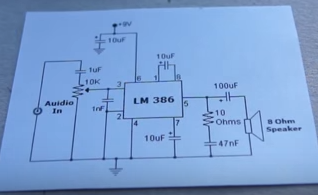

    Zakupiłem dziś części do mojego wzmacniacza lecz zapomniałem o kondensatorze 1nF. Czy jak połącze styk 2 z 3 bez tego kondensatora to coś się stanie. i niewiem jak podłączyć potencjometr styki 1, 2, 3. A o to schemat. Brak kondensatora 1nF w wzmacniaczu na LM386 - jak podłączyć potencjometr? Brak kondensatora 1nF w wzmacniaczu na LM386 - jak podłączyć potencjometr?
    Proszę o szybką pomoc.

    Jeśli nie masz tego kondensatora to nie łącz wcale styku 2 i 3. Do potencjometru patrząc od góry: do lewej nóżki masa, do środkowej wejście wzmacniacza czyli nóżka 3 układu, a do prawej wejście sygnału audio czyli np sygnał gniazdka cinch.

    A co daje ten kondensator? To może go do kupie.

    Dobra kupiłem go i miałeś rację mniej szumi ale przy wysokich dźwiękach trzeszczy jak to poprawić
    jakiś lepszy filtr znacie

    Może to być wina pliku mp3 bo jak słucham orginałów z youtube (vevo) to nie szumi aż tak bardzo a jak pobiorę z internetu to trzeszczy?
