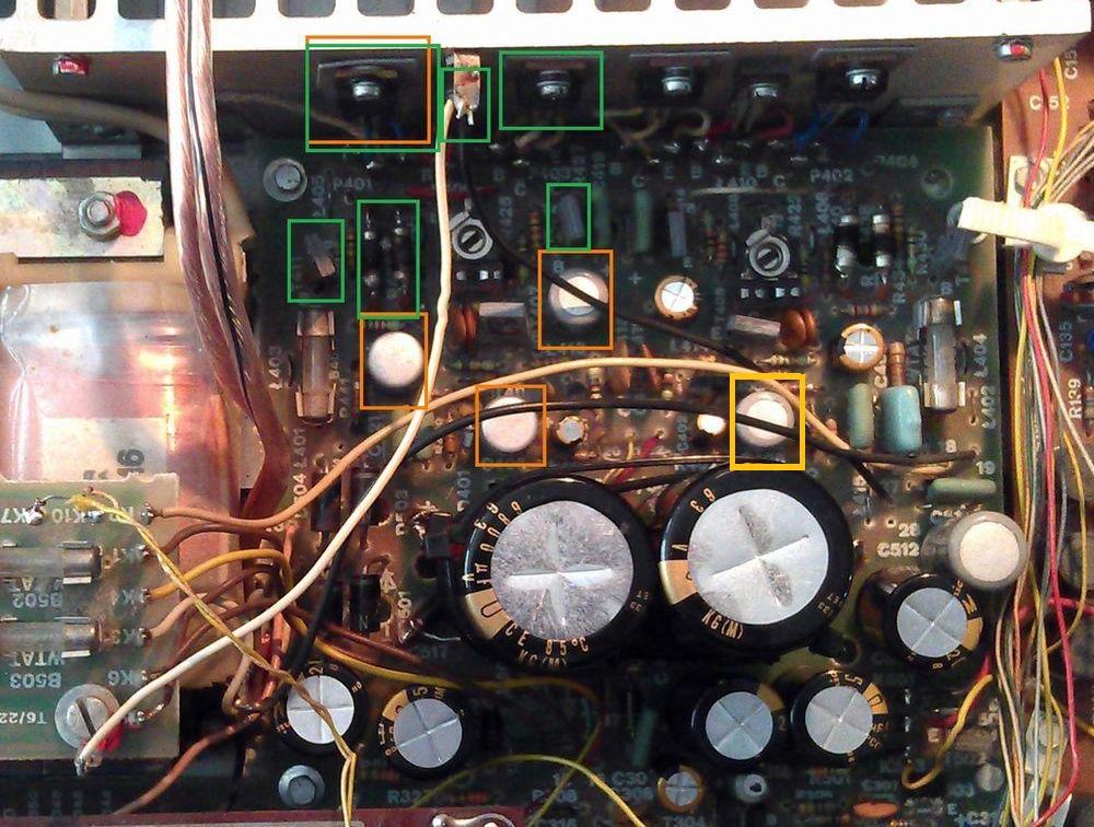

    Witam wszystkich,
    Podjąłem się renowacji/odświeżenia brzmienia starego amplitunera Tosca 303 (jednakże w niezłym stanie wizualnym).
    Przed jakąkolwiek ingerencją sprzęt grał bez problemów - zastrzeżeniami jednak był kontur i brak bardziej wyrazistej dynamiki i odpowiednio żywych rejestrów.
    Działania jakich się podjąłem to:
    1. Wymiana kondensatorów elektrolitycznych w torze audio (1uf) na ich odpowiedniki o tej samej pojemności.
    2. Wymiana kondensatorów: 47uf (C301, 302, 407, 408, 509), 220uf (C513, 416, 508, 415, 517 - nie wszystkich z nich) oraz wymiana dwóch 100uf (C506, 507) na 220uf.
    3. Wymiana kondensatorów filtrujących 2x4700uf na 2x6800uf.
    4. Wymiana przewodów doprowadzających do wyjścia słuchawkowego i złącz głośnikowych.
    5. Wymiana (jestem w trakcie) kabli sygnałowych "Magnetofon", "Gramofon" na lepszej jakości i zamiana złącz DIN5 na RCA.
    6. Wyczyszczenie i konserwacja potencjometrów preparatem "Kontakt PR".
    Po wymianie elektrolitów wzmacniacz włączył się normalnie - podłączyłem porządne słuchawki i przełączyłem na radio FM by chociaż usłyszeć szumy jako potwierdzenie, że wyjście słuchawkowe działa.
    Od razu zauważyłem, ze prawy kanał chodzi minimalnie głośniej, a podczas regulacji głośności potencjometrem słychać w słuchawkach jego dźwięk (pstrykania podczas kręcenia).
    Po paru minutach, gdy odrobinę podgłośniłem i zacząłem manipulować potencjometrami wysokich, niskich tonów, w słuchawkach zamiast szumu pojawiło się straszne głośne... hm... buczenie!?
    I zanim zdążyłem wyłączyć owy wzmacniacz coś zadymiło, zaśmierdziało - teraz gdy próbuje go włączyć dzieje się to od razu przy minimalnej głośności.
    Po wstępnych oględzinach zauważyłem, że to dwa rezystory drutowe z lewej zostały sfajczone, a ostatni tranzystor z lewej (chyba końcowy) lekko się nagrzał.
    BD911 wydają się również z jednej strony lekko czarne, ale w ich przypadku trudno mi ocenić, ponieważ nie wiem czy było tak wcześniej.
    W związku z tym mam dużą prośbę, Bardzo proszę o pomoc, jakieś sugestie odnośnie naprawy tego sprzętu.
    Kondensatory lutowałem bardzo ostrożnie patrząc dokładnie na oznaczenia - chociaż w przypadku C303, albo C330 oznaczenia + było dość niejednoznaczne, z dokonanych zmian dwa kondensatory 100uf zostały zamienione na 220uf - może to było przyczyną tego ogniska.
    Ten amplituner ma bardzo dużą wartość sentymentalną - bardzo chciałem podwyższyć jego parametry, być może niekonieczne, ale teraz proszę o pomoc w odszukaniu przyczyny.

    Róznica jakości dźwięku i głośności wynika prawdopodobnie z tego że nie wymieniłeś wszystkich elektrolitów - te zaznaczone nz pomarańczowo są raczej oryginalne. Zwróć uwage na zamocowanie lewego skrajnego tranzystora mocy - nie przylega do radiatora co w połaczeniu z drobnym błędem w montażu lub wzrostem prądu spoczynkowego doprowadziło do upalenia koncówki. Z doświadczenia wiem że do wymiany będą elementy zaznaczone na zielono oraz być może inne ale to tylko ustalisz po sprawdzeniu ich. Na forum jest multum postów na temat naprawy polskich wzmacniaczy, ich końcówki są prawie identyczne (z kilkoma wyjatkami).
    https://obrazki.elektroda.pl/6785139500_1337504624.jpg

    Należy wymienić wszystkie pozostałe elektrolity z "krótkimi koszulkami" (grzeją sie w czasie pracy) , przyczyną awarii mogło być wzbudzenie wzmacniacza - uruchamiać z wpiętym rezystorem (ew. żarówką) i amperomierzem zamiast bezpiecznika. Wątpliwości co do wartości elementów rozwiewać za pomocą schematu. Przeczytać tematy o Tosce na elektrodzie i innych portalach.
    No i ta tulejka izolacyjna...

    Jak zwykle na elektrodzie wywody o elektrolitach, a przyczyna leży gdzieś indziej. Na pierwszy rzut w tym tranzystorze który jest nie dokręcony, przebity do radiatora i pewnie już spalony, może i nie tylko on jedyny.

    Teraz do rzeczy.Odlutuj te tranzystory w tym lewym kanale BD 911 i BD 912.Sprawdź miernikiem czy mają ciągłość te rezystory drutowe.Jak już odlutujesz te tranzystory to włącz amplituner i sprawdź czy jest dźwięk na słuchawkach i nie podłączaj kolumn narazie.Jeśli dźwięku nie będzie tylko buczenie to znaczy, że masz uszkodzone tranzystory sterujące oraz ten odpowiadający za wzmacniacz napięciowy.Z tego co widziałem na zdjęciu to zauważyłem dodatkowo przykopcony mniejszy rezystor.

    Oczywiście kopcenie tych rezystorów ustanie.Dzieje się tak, bo na bank masz przebite tranzystory BD 911,912 na złączach C-E i idzie na nie całe napięcie zasilające końcówkę - więc się palą.Sądze, że sterujące też padły ale sprawdź to dokładnie wylutowując te 911/912 i patrząc po tym czy jest dźwięk na słuchawkach.Jak pisałem wcześniej, jeśli nie będzie to sterujące tranzystory są do wymiany.

    Po wymianie wszystkich podejrzanych elementów pasywnych i przed wlutowaniem końca mocy można sprawdzić poprawność działania stopnia napięciowego słuchawkami podłączonymi do wyjścia głośnikowego.
    Jak chcesz koniecznie żeby lepiej zagrało to trzeba by w stopniu napięciowym dać niskoszumne tranzystory a do końca np. 2sc2577 / 2sa1102 .
    Będzie lepiej i prawie niezniszczalna , słuchałem takiej toski więc na pewno działa a z opowiadań wiem że pod generatorem na 4Ω aż obudowa "zaczęła grać" kto zna te transformatory i konstrukcje to wie o co chodzi :) - ja wierzę , pewnie biedna toska brzęczała jak stara spawarka :lol:

    Poza tym, po wymianie rezystorów emiterowych i tranzystorów trzeba ustawić prąd spoczynkowy, pstrykanie/bulgotanie może być efektem za małego prądu (ale tego na oko się nie ustawia)
    Ja pisałem o
    Ona nie może by taka spłaszczona.
