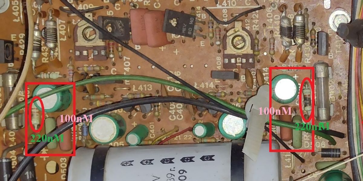

    Zdjęcie płytki elektronicznej z kondensatorami i zaznaczeniami pomiarów.
    na tym dużym szarym kondensatorze po prawej stronie masz jedno wyprowadzenie podłączone do masy. Po lewej są dwa + i - na których jest względem masy +27 V i -27 V. Możesz zacząć mierzyć na tym kondensatorze.
    Miernik ma być na DCV, bateria w mierniku ma być nowa.
    DCV to napięcia stałe.
    ACV to napięcia zmienne do mierzenia na wyjściach transformatora. Reszta mierzona na DCV.

    Jest +29,2v i -29,2v

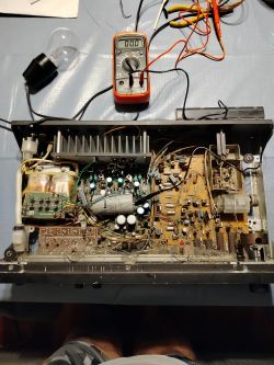

  • #13 21314921
    Gobbo
    Posty: 210
    Ocena: 5
    A więc, jest tak:
    T405
    C=27,8V
    B=0,0V
    E=0,7V
    T403
    C=29,1V
    B=0,0V
    E=0,7V

    Diody tutaj nie widzę na tym kanale, bo lewy mierzę. Tutaj zdjęcie: Wnętrze elektronicznego urządzenia z widocznymi przewodami i multimetrem.
