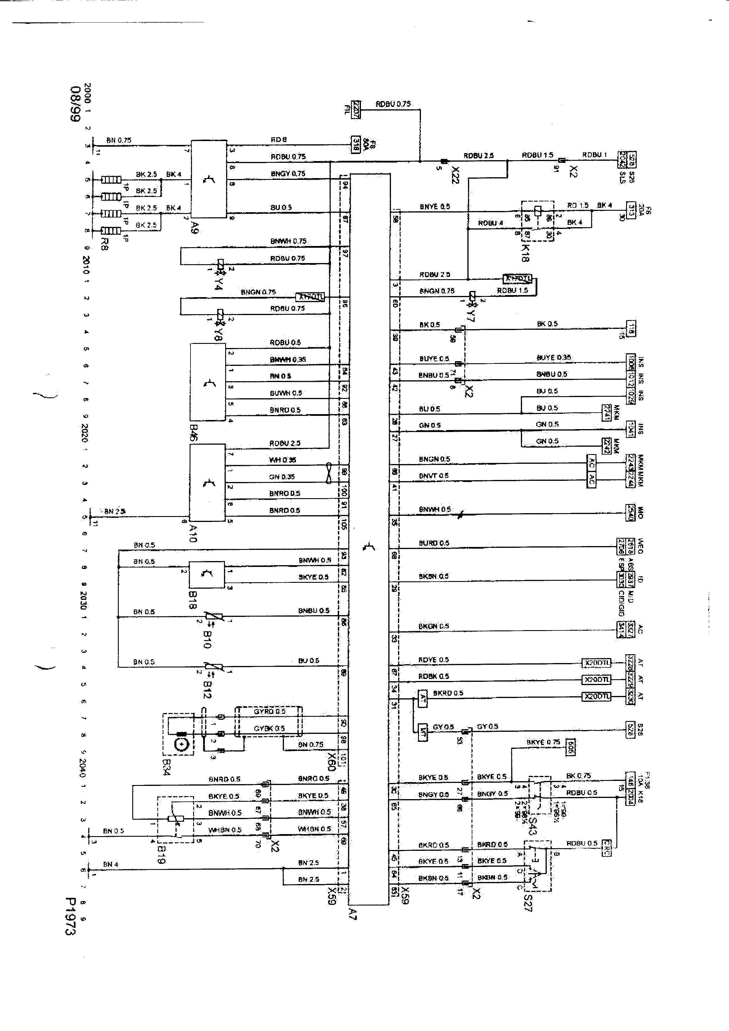

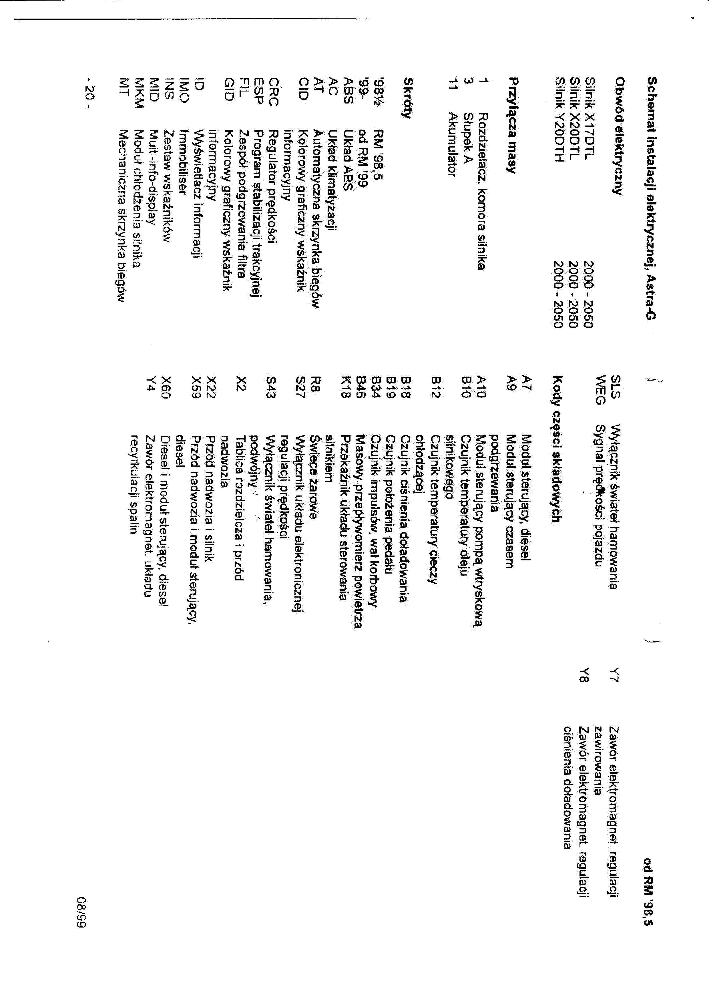

  • #14 1343842
  • #15 1345705
    janusz kaczor
    Spec od samochodów
    Posty: 374
    Pomógł: 46
    Ocena: 129
    Ja do tej pory też nie spotkałem się z sondą w Opelku,ale jutro sprawdzę dokładnie.Dzisiaj przesyłam schemat 1.7.Dokumentacja od rocznika '99.
