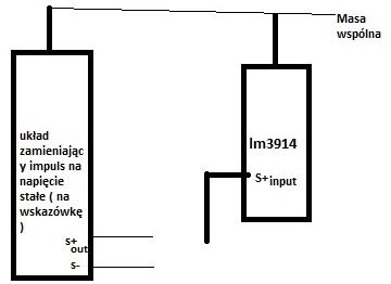

    Pokrótce, robię obrotomierz na linijkach led na lm3914.
    Tak na prawdę to przerabiam, gdyż padła mi wskazówka ( prawdopodobnie uzwojenie na wskazówce gdzieś się przerwało ).
    Postanowiłem więc zrobić na led'ach, jako że układ zmieniający impulsy z cewki ( w motocyklu ) na napięcie stałe jest oryginalnie, wystarczyło zrobić samą linijkę ledową, wszystko ładnie pięknie tylko niestety z układu który wyprowadza stałe napięcie na "wskazówkę" wychodzi + sygnału i - sygnału przy czym, "-" sygnału nie jest tym samym co masa całego układu i całego motocykla.
    Z kolei LM3914 nie przewiduje oddzielnej masy na sygnał, myślałem trochę nad rozwiązaniem tego problemu i przyszło mi do głowy zastosowanie transoptora, tylko chyba nie bardzo wiem jaki transoptor i jak go zastosować ani nawet czy nada się do rozwiązania tego problemu.
    Załączam bardzo prowizoryczny rysunko-schemat.
    I od razu mówię, napięcie między S+ ou i S- jest inne i to właściwe,
    niż to pomiędzy S+out i masą wspólną.
    Dodam jeszcze, że napięcie sygnału waha się od 0 do 12V, ale nie ma problemu jeśli zakres ten zmniejszy się np. od 0 do 4 itp.

    Dobrze byłoby wiedzieć, jak jest zrobiony ten układ po lewej stronie rysunko-schematu. Moim zdaniem transoptor nie jest konieczny, bo nie trzeba izolacji galwanicznej. Można to zrobić na wzmacniaczu różnicowym. Będzie również prościej, bo przesłanie analogowego sygnału przez transoptor wymaga trochę kombinacji, paru wzmacniaczy operacyjnych i specjalnego transoptora.

    Może prościej będzie puścić przez transoptor te impulsy - będzie to sygnał cyfrowy, charakterystyka transoptora będzie miała mniejsze znaczenie. Oczywiście o ile taka modyfikacja da wspólną masę.

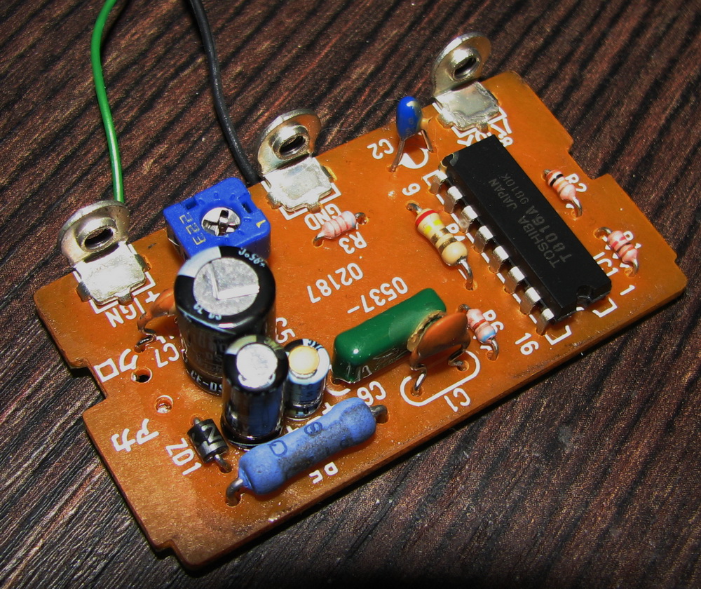

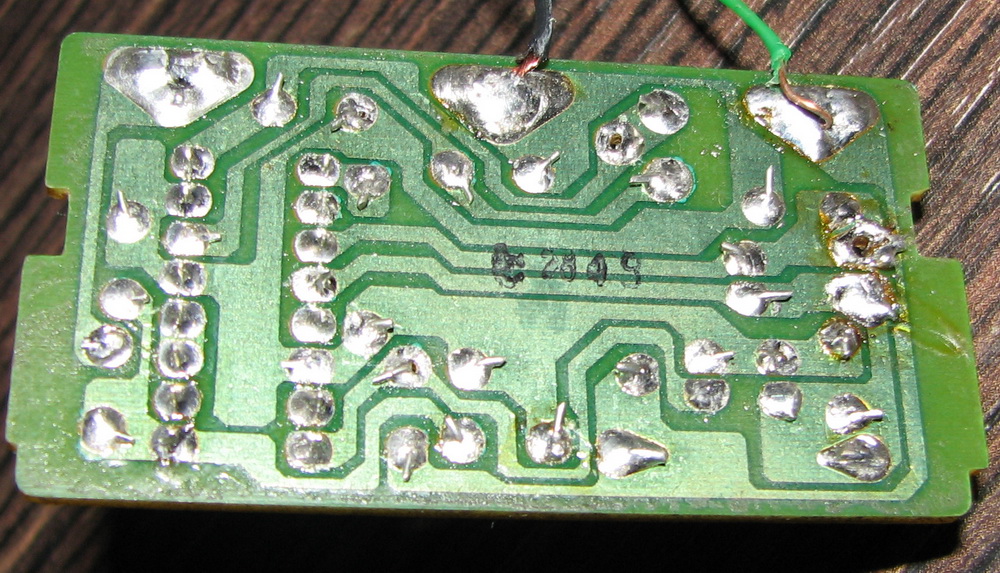

    Otóż jedyne co mam, to zdjecią płytki tego układu, na moje oko wydaje mi się że to jest zwykł układ zamieniający czestotliwość ( impulsy ) na sygnał analogowy - napięcie stałe.
    I zastanawiam się czy po prostu nie wykorzystać tego że jest juz doprowadzony sygnał sterujący i nie zrobić takiego układu na NE555, który nie potrzebuje oddzielnej masy.
    ( Widziałem taki schemat gdzieś tutaj, jako gotowy kit obeotomierz ledowy, też na lm3914 i własnie miał układ na NE555 zamieniający impulsy z cewki zapłonowej.)
    oto zdjęcia tego układu, próbowałem znaleźć cos na temat tego układu ale niestety nic nie ma, albo ja źle szukam.
    Nie wiem czy o to Ci chodzi, ale sygnał który jest wypuszczany juz na ukłąd z ledami to zwykł sygnał analogowy, napięcie zmieniające sie od 0 do 12v w zależności od obrotów, impulsy jedynie podawane są przed układ.

    Z takiej płytki łatwo jest narysować schemat. Jak do tego znajdziesz notę tego scalaka to już będziesz w domu.
    krru ma chyba na myśli to, żeby to te impulsy z przerywacza puścić przez transoptor a potem już używać wspólnej masy. Ale to chyba nic nie pomoże.

    probowalem znaleźć notke do scalaka niestety bezskutecznie, znalazlem jedynie do kupienia scalak na ebayu od chińczyków ale też bez zadnej adnotacji co to jest.
    Schemat schematem, ale chyba bez opisu wyprowadzen ze scalaka nie da rady, bo wlasnei te dwa "przewody" wychodza bezposrednio ze scalaka + i - sygnalu.
    Sam juz nie wiem chyba dam sobie spokoj.
