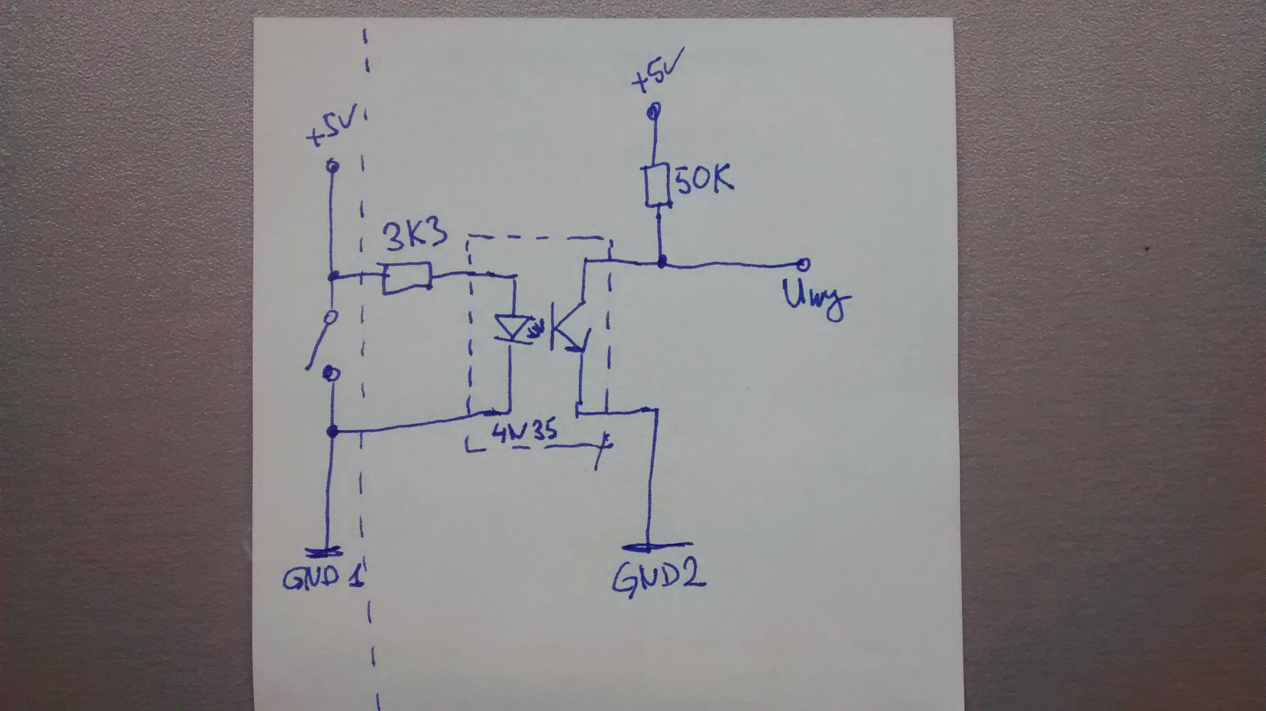

    W pewnym układzie na mikrokontrolerze jest przycisk (mikrostyk) do którego styków podane jest +5V i masa.
    Jak podpinam pod +5V i masę diodę LED to dioda świeci i cały układ działa poprawnie, ale gdy podłącze diodę z wejścia transoptora, to owszem transoptor działa ale zabiera za dużo prądu z układu , który przestaje działać.
    Podłączenie rezystora na wejście diody transoptora , takiego aby układ działał sprawia znów , że transoptor nie działa bo między emiterem a kolektorem jest 0,7M Ohm.
    Szukam transoptora którego dioda ma parametry zbliżone do diody LED i przy zasilaniu +5V wysteruje tranzystor w transoptorze.
    Prąd płynący przez diodę LED wynosił 2,5 mikro A.
    Czy jest w ogóle taki transoptor?

    Chyba musisz sobie to jeszcze raz rozrysować i przeliczyć...
    Zobacz jaki jest spadek napięcia na diodzie, jaki popłynie prąd przy zastosowaniu rezystora np 1k.
    Zobacz jak działa złącze Kolektor-Emiter. Może spróbuj przyłożyć miernik odwrotnie?

    Spadek napięcia na diodzie LED podłączonej pod przycisk, podczas jej świecenia 1,80 V.
    Prąd zmierzyłem jeszcze raz 2,90uA

    To może dobierz taki rezystor abyś prąd miał na poziomie 2mA :)

    Pomogło odwrócenie przewodów miernika :)
    Dobrałem tak rezystor na diodzie transoptora że układ z uC działa, ale tranzystor w transoptorze nie jest w pełni nasycony - między emiterem a kolektorem jest 20kOhm.
    Tranzystor w transoptorze zasilany jest napięciem 5V i docelowo chcę sterować mini przekaźnikiem na 5V .
    Transoptor jako tako działa bo po wciśnięciu przycisku pojawia się i znika napięcie na wyjściu transoptora 5V , tylko nie ma to żadnej wydajności prądowej.
    Pytanie jak to wzmocnić aby wysterować przekaźnik?
    Może jakiś tranzystor MOSFET?

    krzysiek_krm
    Poziom 40  
    Posty: 4612
    Pomógł: 716
    Ocena: 598
    narysuj może jakiś schemat, z Twojego opisu wynika, że podłączając ten transoptor popełniasz prawdopodobnie jakiś czeski błąd połączeniowy.

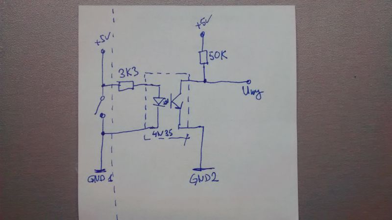

    Po lewej stronie od linii przerywanej jest układ z uC w który się wpinaam.
    Rezystor 3k3 dobrany tak aby układ z uC działał poprawnie.
    Teraz gdy wcisnę przycisk to Uwy wynosi 5V a gdy zwolnię przycisk Uwy ma około 0,1V.
    Wydajności prądowa tego wyjścia jest tak mała, że nawet diodą LED nie zaświeci. Spowodowane to jest niepełnym nasyceniem tranzystora w transoptorze.
    Chcę tak wzmocnić ten sygnał wyjściowy aby móc wysterować mini przekaźnik na 5V .
    Dysponuję tranzystorem MOSFET logic level BS108.
    Tylko czy to się nada?

    Formalnie rzecz biorąc zwierasz tym przyciskiem zasilanie. :D
    Domyślam się jednak, że +5 V po lewej stronie to jest po prostu pull-up z procesora.
    Podłącz następująco:
    - lewą stronę opornika 3k3 do normalnego napięcia zasilania +5 V, najlepiej z pinu zasilania +5 V procesora
    - katodę diody transoptora do "lewego +5 V"
    Będzie dobrze.
