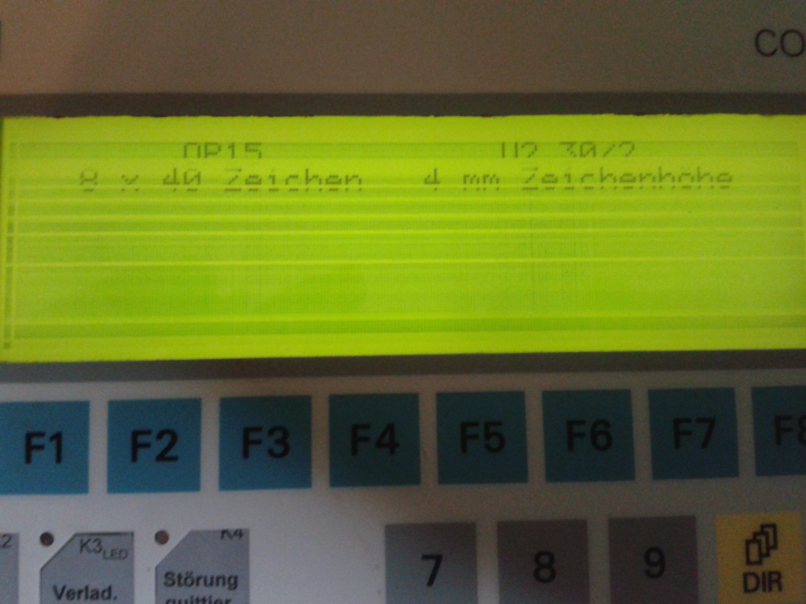

Linie na wyświetlaczu LCD Siemens OP15 - uszkodzona gumka przewodząca?

    Witam posiadam trzy panele Siemens-a OP15. We wszystkich jest problem z wyświetlaczami jak na zdjęciu poniżej. Po podaniu napięcia są takie poziome kreski na wyświetlaczu czytelna jest tylko górna linijka. Podświetlenie jak widać jest. Wyświetlacz jest łączony z płytką za pomocą gumek przewodzących. Czy problem tkwi w uszkodzonej gumce??

    Raczej tak.
    Wyczyść gumkę i płytkę - może się poprawi.
    Gdzieś na Internecie widziałem firmę regenerującą wyświetlacze. Ale czy warto?

    Gumkę i płytkę dokładnie wymyłem specjalnym płynem do optyki. Bez zmian. Może do tej gumki przewodzącej jest specjalna maść która poprawia połączenie,

    Dzięki "mickpr" metoda na stronce pomogła. Z trzech wyświetlaczy naprawiłem 2. Problem jest w gumkach które zapewne się w jakiś sposób zużyły. Gumki od części przewodzącej wyskrobałem delikatnie nożykiem od tapet. Kolejnie włożyłem je do gorącej lecz nie wrzącej wody. Następnie wytarłem na sucho i skręciłem wyświetlacz. Zadziałały od razu. Natomiast trzeci wyświetlacz nadal miał przerwy i po paru takich próbach dałem sobie spokój. Wcześniej gumki wymyłem płynem do optyki oraz kąpałem je w wanience, bez efektu.
