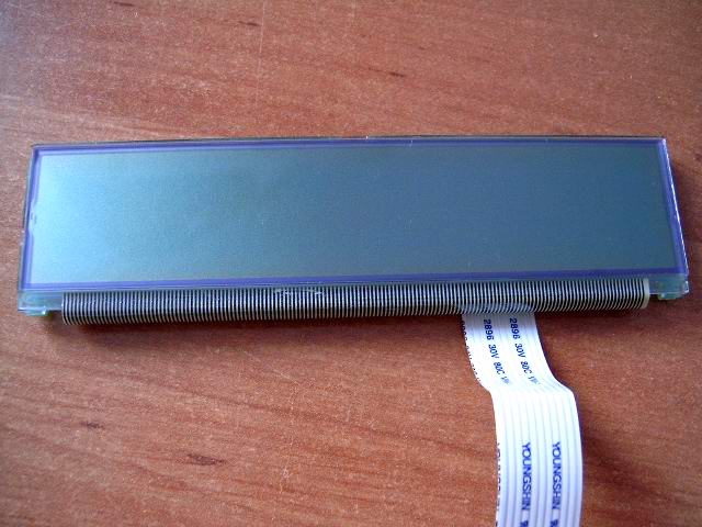

    Mam 3 sztuki aparatów systemowych optiPoint 500 basic. Teksty na wyswietlaczu pozbawione są pikseli, czasami tekst jest w ogóle nieczytelny. Rozebrałem wyświetlacz - jak docisnę taśmę, która łączy płytkę drukowaną ze szkiełkiem to jest OK (nie chodzi o tą białą taśmę, która łączy wyświetlacz z płyta główną). Czy jest jakaś metoda na polepszenie styczności w tego typu wyświetlaczach? Dla tego kto mi pomoże - 3xczteropak piwka ode mnie w prezencie !!!
    • Siemens optiPoint 500 Basic - problemy z wyświetlaczem HPIM0170.JPG (48.3 KB) Musisz być zalogowany, aby pobrać ten załącznik.

    Dziękuję za podpowiedź. Próbowałem żalazkiem ale kiepsko to wyszło. Spróbuję grotem. Pozdrawiam.
    A ile może kosztować wyswietlacz do tego typu aparatu i gdzie go można kupić?

    Nigdzie nie kupisz.Za żadne pieniadze.
    Jedyne żródło to giełda .Lubin. Czasami telefony leżą na ziemi.Ceny do negocjacji.
