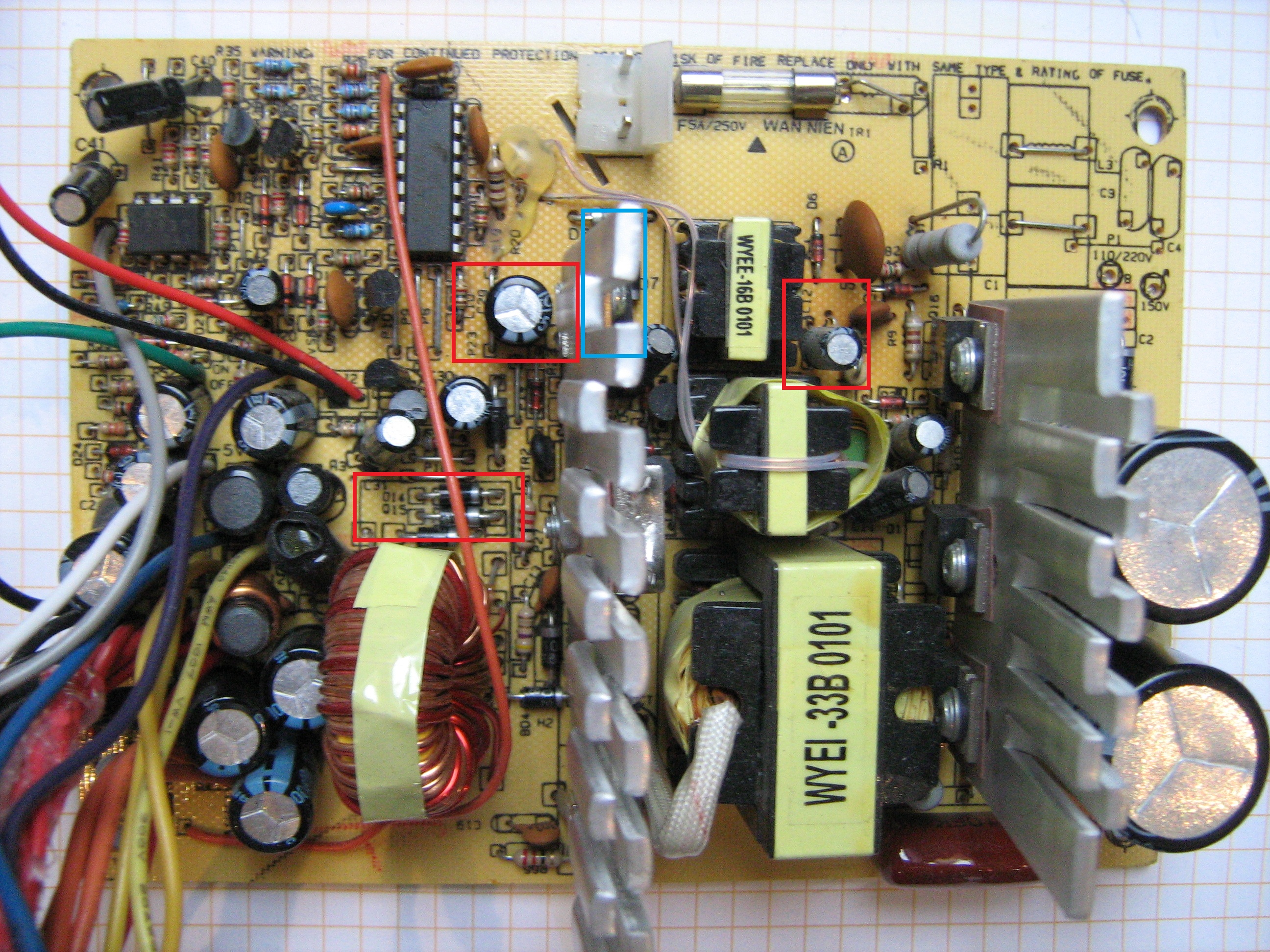

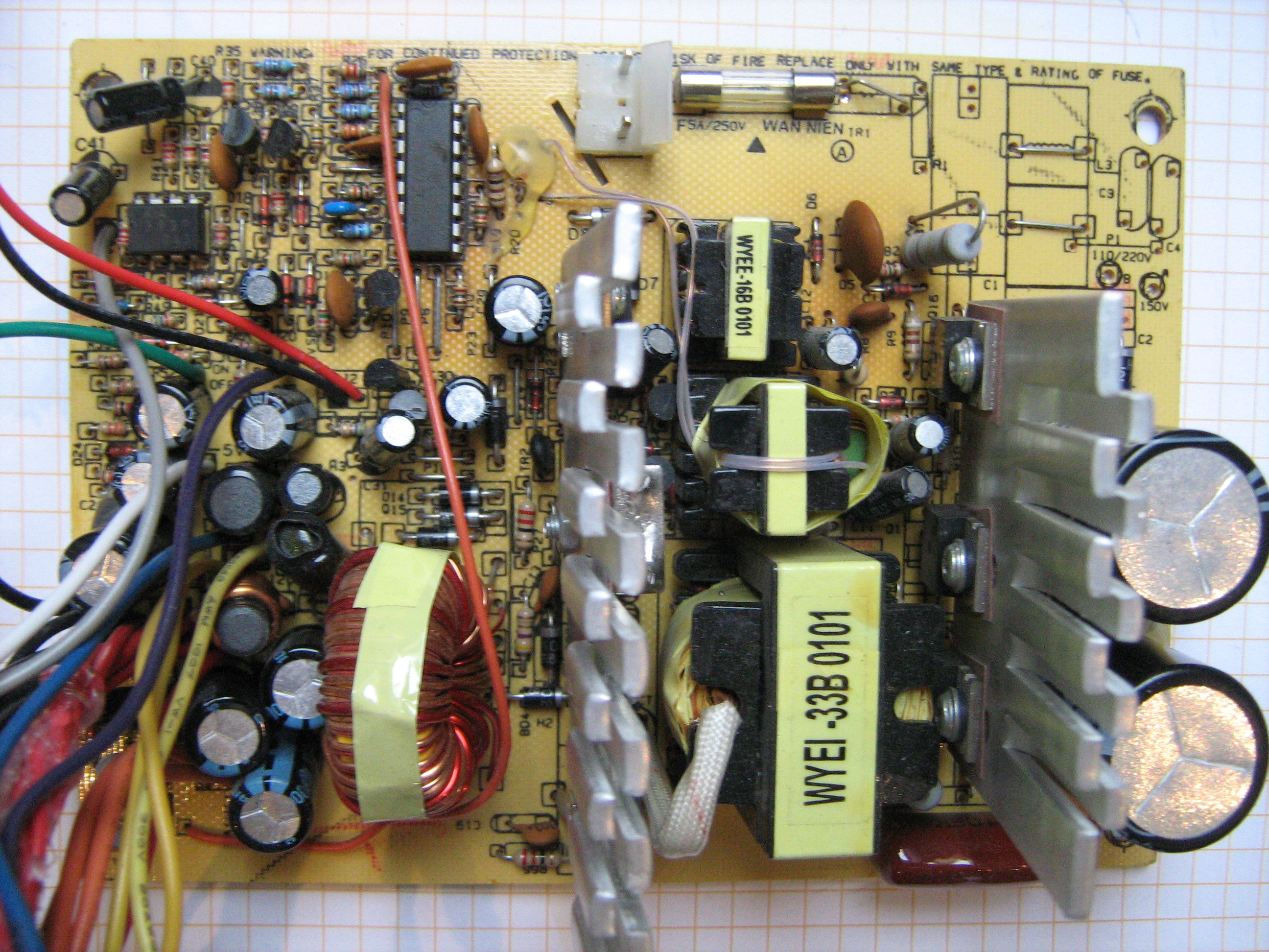

    Chciałbym naprawić zasilacz EC 200XA, rev. CG-07A 94-V0. Zasilacz działał w PC, a przerobiłem go na warsztatowy i wszystko było w porządku (zamknąłem obudowę i działał). Jednak na drugi dzień przy włączeniu już nie odpalił (było chyba czuć delikatny zapach spalenizny, ale dokładnie nie pamiętam). Widziałem że produkty Codegen-owe to stali bywalcy forum, ale przeczytane tematy nie przybliżyły mnie do naprawy, więc prosiłbym o pomoc.
    Napięcia przed zwarciem przewodu zielonego z czarnym (w nawiasie oporność między GND):
    PS_ON -> 2,01V (27,5kΩ)
    PWR_OK -> ~6mV (2,2kΩ)
    +5VSB -> 4,91V (246Ω)
    +3.3V -> 0V (10Ω)
    +5V -> ~6mV (96Ω)
    +12V -> 0V (262Ω)
    -5V -> 0V (98Ω)
    -12V -> ~0,02V - (22,7kΩ)
    Przy włączeniu zmienia się wartość:
    -12V -> 0,6V
    PWR_OK -> ~8mV
    PWR_OK i +5V nie ma stałych wartości, wąchają się one od ~5 do ~9mV
    EC model:200XA, rev CG-07A (Codegen) nie startuje po przerobieniu na warsztatowyEC model:200XA, rev CG-07A (Codegen) nie startuje po przerobieniu na warsztatowy
    Co powinienem sprawdzić na samym początku (czytałem kilka tematów, ale niektóre były trochę zagmatwane)? Jestem trochę zielony, ale powinienem sobie poradzić (pomoc z internetu, ewentualnie pomoc znajomych ze szkoły).
    Poprawiłem TONI_2003.

    Wyrzuciłem na obudowę zasilacza: włącznik zwierający PS_ON z GND i 4 wyprowadzenia +3.3V, +5V, +12V, GND. Tylko na tym polegała modyfikacja.
    Chyba sugerowałeś się schematem Codegen model 250AX1, rev CG-07A, ja mam na swojej płytce inne oznaczenia i inne wartości niektórych elementów.
    Na swoim schemacie zaznaczyłeś C12, C29, Q15, C26 (tak wnioskuję, bo słabo widać).
    C12 i C29 odnalazłem (mierzyłem pojemność C12 i wydaje się w porządku, ale wymienię obydwa, bo czytałem że miernik bardzo mało mówi o kondensatorze elektrolitycznym)
    Q15 to u mnie dioda, domyślam się że chodzi o element KIA7805A (przymocowany do radiatora, bez izolacji) zaznaczyłem go na błękitno, u mnie jest opisany jako Q12 - potwierdź jeśli jest tak jak pisze
    C26 nie znalazłem, fajnie jakbyś mógł zaznaczyć element na płytce.

    Oczywiście chodziło mi o stabilizator 5V (KIA7805A) w obudowie TO220 przecież po to właśnie zastosowałem to co widać jednoznacznie na rysunku (nie oznaczenia na płycie PCB), które są często pomylone (lub zrobi to ktoś przy odczycie)... Kondensatory elektrolityczne to po prostu ten (osławiony) po stronie pierwotnej przetwornicy oraz po jej stronie wtórnej na wejściu stabilizatora KIA7805A oraz na jego wyjściu (konstrukcja stosowana wszędzie), ale w zasilaczach tych starszych i o małych mocach.
    Pełny schemat Masz tutaj pod określeniem: Codegen model: 200XA1 rev.CG-07A #13
    Zaznaczyłeś na zdjęciu diody D14, 15 na, których Masz robione -12V.
    Jeszcze raz spytam czy zasilacz przed Twymi przeróbkami był w 100% sprawny na wszystkich napięciach wyjściowych?
    Zaznaczam, że spotykamy takie pomyłki, że głowa boli, a o tych zasilaczach firmy Codegen napisano tak wiele, iż nawet nie chce się o nich pisać... :D

    Stabilizator KIA7805A jest sprawny, kondensatory wymieniłem i nadal brak napięcia na wyjściu. Stabilizator KIA7805A na wejściu ma 13,3V, a na wyjściu 4,91V. Dziś sprawdzę układ scalony KA7500 (tylko muszę znaleźć dane katalogowe aby zobaczyć rozpiskę pinów) i postaram się coś porobić na podstawie innych tematów. Zeszło mi tak długo, bo przesyłka na AVT trwała około miesiąca - straszny bałagan tam mają...

    Interesują mnie napięcia na nogach 4, 14, 12, 8 oraz 11 KA7500. Odpowiednikiem/zamiennikiem tego układu jest TL494. Odnośnie kondensatorów to najistotniejsze jest by wymienić ten najbliżej transformatorka WYEE-16..... Jeśli jego parametry odbiegały dużo od nominalnych należy również wymienić kondensatory filtrujące po stronie wtórnej przetwornicy pomocniczej (za transformatorkiem WYEE-16....)

    Napięcia na KA7500, zasilacz wyłączony:
    Pin 4 -> 67mV
    Pin 8 -> 0,9V
    Pin 11 -> 86mV
    Pin 12 -> 22,8V
    Pin 14 -> 68mV
    Napięcia na KA7500, zasilacz włączony (PS-ON zwarte z GND):
    Pin 4 -> 7mV
    Pin 8 -> 0,9V
    Pin 11 -> 86mV
    Pin 12 -> 22,8V
    Pin 14 -> 68mV

    Na 14-ej nodze powinno być ~ 5,0V
    Jeśli kondensator po pierwotnej stronie był wyschnięty to napięcie zasilające KA7500 mogło osiągnąć sporą wartość i go uszkodzić.

    Po wymianie KA7500 zasilacz znowu działa, tylko pojawiło się dziwne syczenie, ale znalazłem na ten temat trochę informacji na elektrodzie i po nasłuchaniu sądzę że ten dźwięk może wydobywać się z tranzystora Link
    Jego usterka w innym przypadku powoduje brak startu zasilacza lub start zasialcza z wyraźnym piskiem i leciutko obniżonymi napięciami podczas pracy.
    Wydaje mi się że mam delikatnie obniżone napięcie, przynajmniej jeśli chodzi o linię 3,3V, obecnie mam takie napięcia: +3,14V, +5V, +12V
    Nie wiem czy to jest norma, ale napięcia ujemne mam -11,6V i bodajże - 4,5V
  • #13 11350502
    WojtasJD
    Posty: 13787
    Pomógł: 2919
    Ocena: 1586
    Z transformatora a nie tranzystora a małe tranzystory sprawdź (można skontrolować napięcia na n. 8 i 11 TL494).
