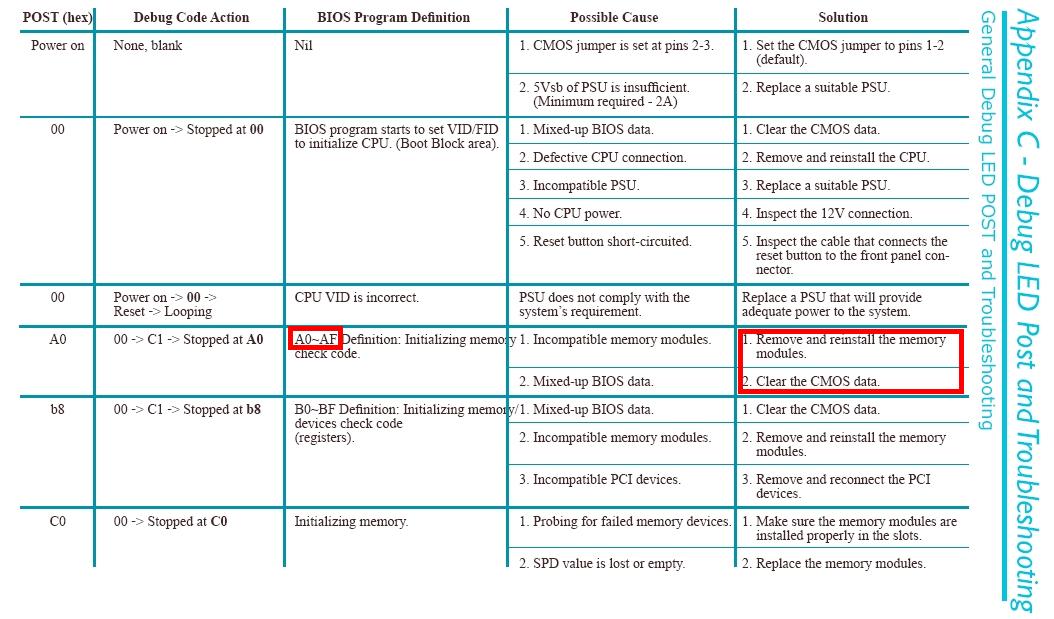

    Niestety w instrukcji nie ma nic o tym kodzie błędu. Na przemian występują dwa błędy 2A i 2E których nie wymieniono w instrukcji.

    DFI DK P55 - GTX 460 OC nie działa, inne karty działają poprawnie
    W instrukcji pisze o błędzie od A0 a u mnie jest 2A to raczej nie ten sam błąd.
    A kości pamięci są sprawne,testowalem programem do testowania pamięci bo przecież wogóle by się nie uruchamiała na innej karcie. Po jednej kości też sprawdzałem w różnych slotach i nic. A reset CMOS
    to już wiele razy robiłem.
    Masz rację - mój błąd, pomyliłem z A2.
    Wracając do problemu. Kod 2A może oznaczać brak klawiatury lub jej błąd. Czy głośniczek systemowy informuje o jakimś błędzie?
