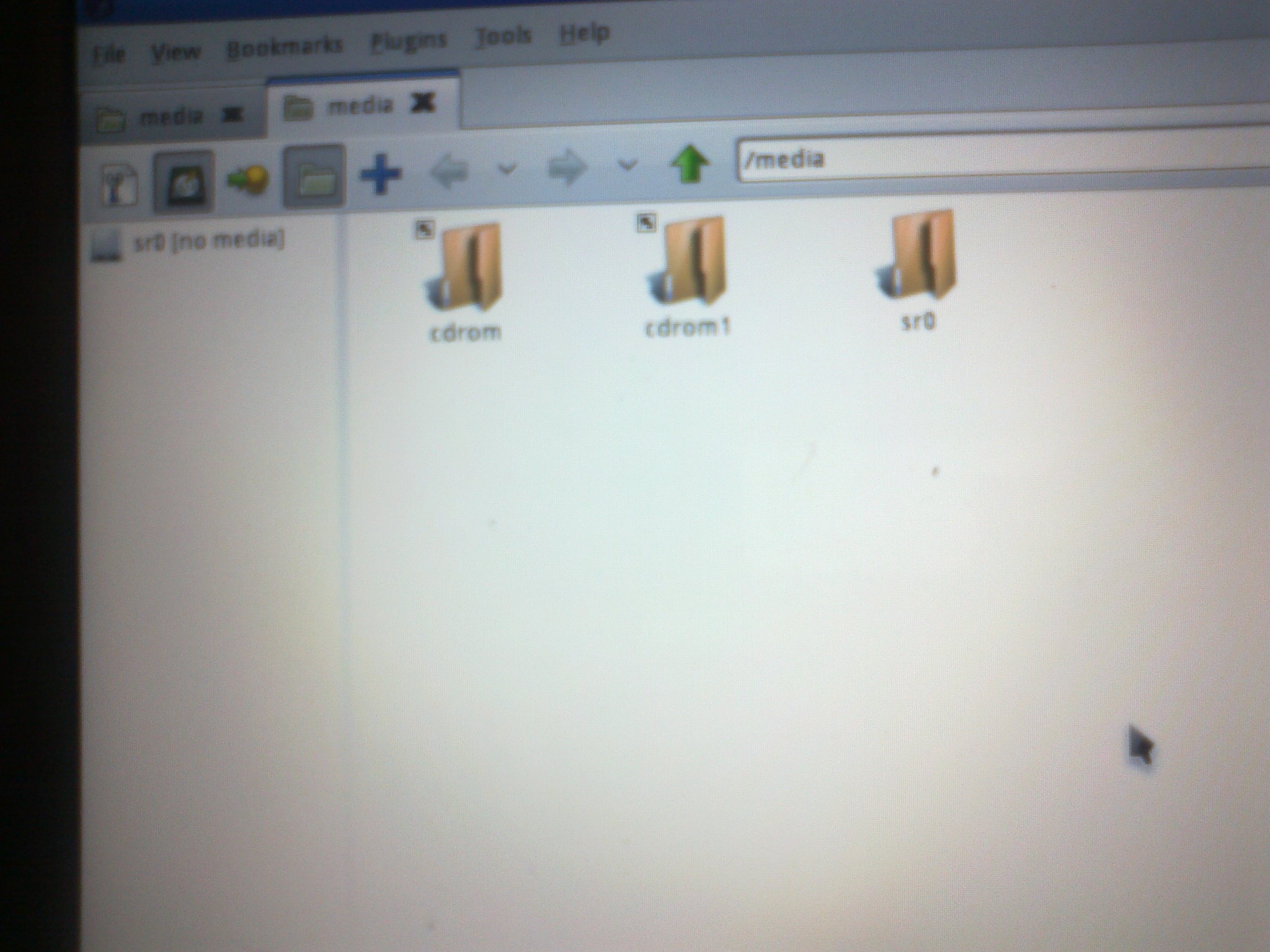

  • #4 11049918
    saper26
    Posty: 8
    nie da sie :( dysk jest niewidoczny, Jak odzyskać dane z dysku Hitachi 5K750-500 w Toshiba Satellite?
    Jak odzyskać dane z dysku Hitachi 5K750-500 w Toshiba Satellite? Jak odzyskać dane z dysku Hitachi 5K750-500 w Toshiba Satellite?
    To dziwne i zaskakujące bardzo dla mnie, no żeby jeszcze mi sie nie udało przywrócić wszystkiego wcześniej to bym uznał że dysk uszkodzony od razu, ale jak wszystko się przywróciło i do wyłączenia komputera nie wzbudziło żadnych moich podejrzeń, dopiero jak ponownie uruchomiłem to byłem zdziwiony aż w sumie do teraz, no tylko ręce rozłożyć

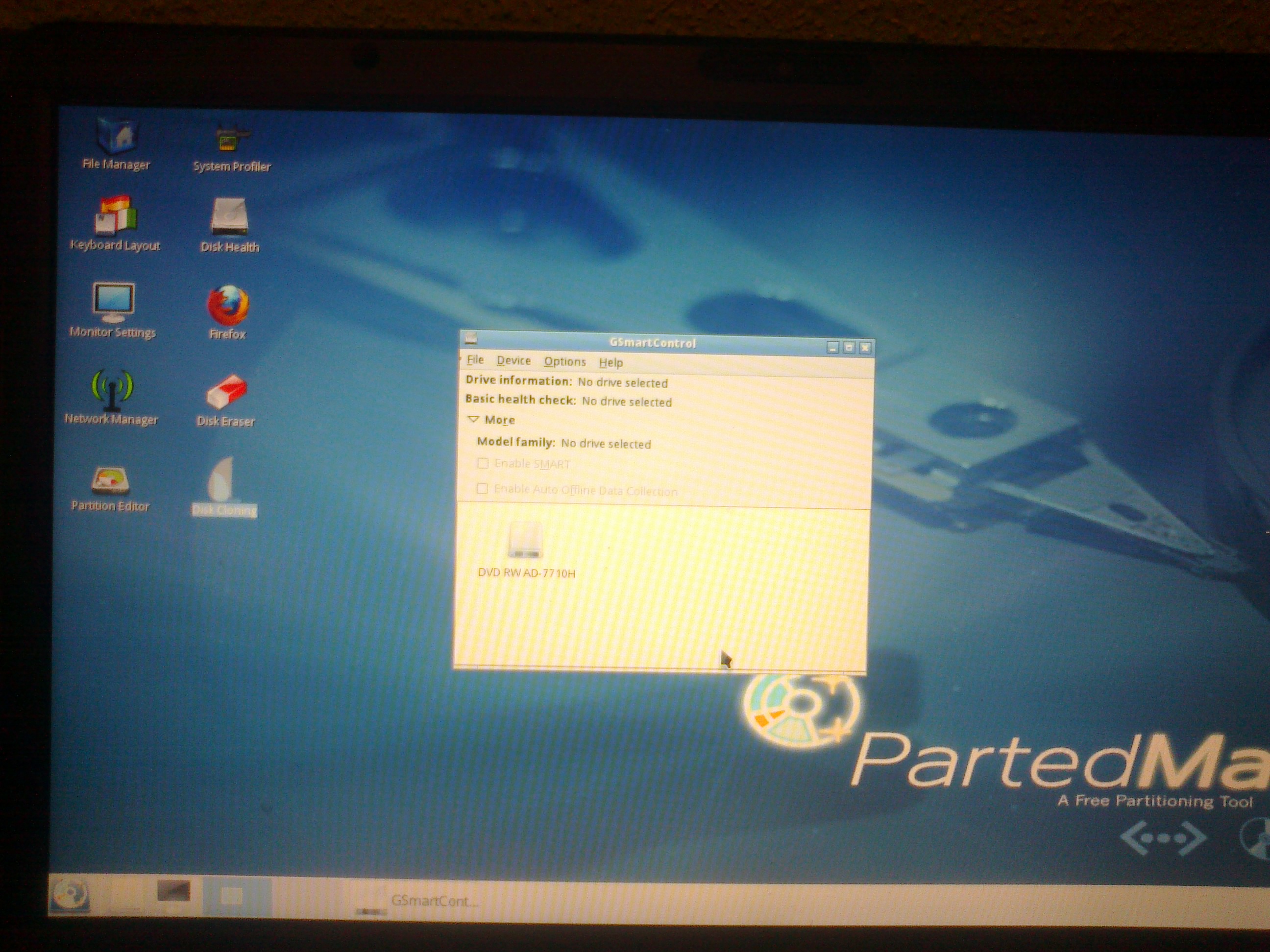

  • #6 11050860
    saper26
    Posty: 8
    w biosie ahci mam na compatability i nie widzi twardego dysku, jestem zaskoczony taką sytuacją, nie mam dostępu do stacjonarnego, tylko 2 laptopy swój i żony.siedze juz nad tym piąty dzień i chyba czas do sklepu po nowy twardy dysk.
  • #7 11051237
    artaa
    Posty: 15064
    Pomógł: 1813
    Ocena: 1690
    To jest prawie pewne, myślałem, że jeszcze czegoś nie zgrałeś.
    W twoim laptopie też go nie widać?

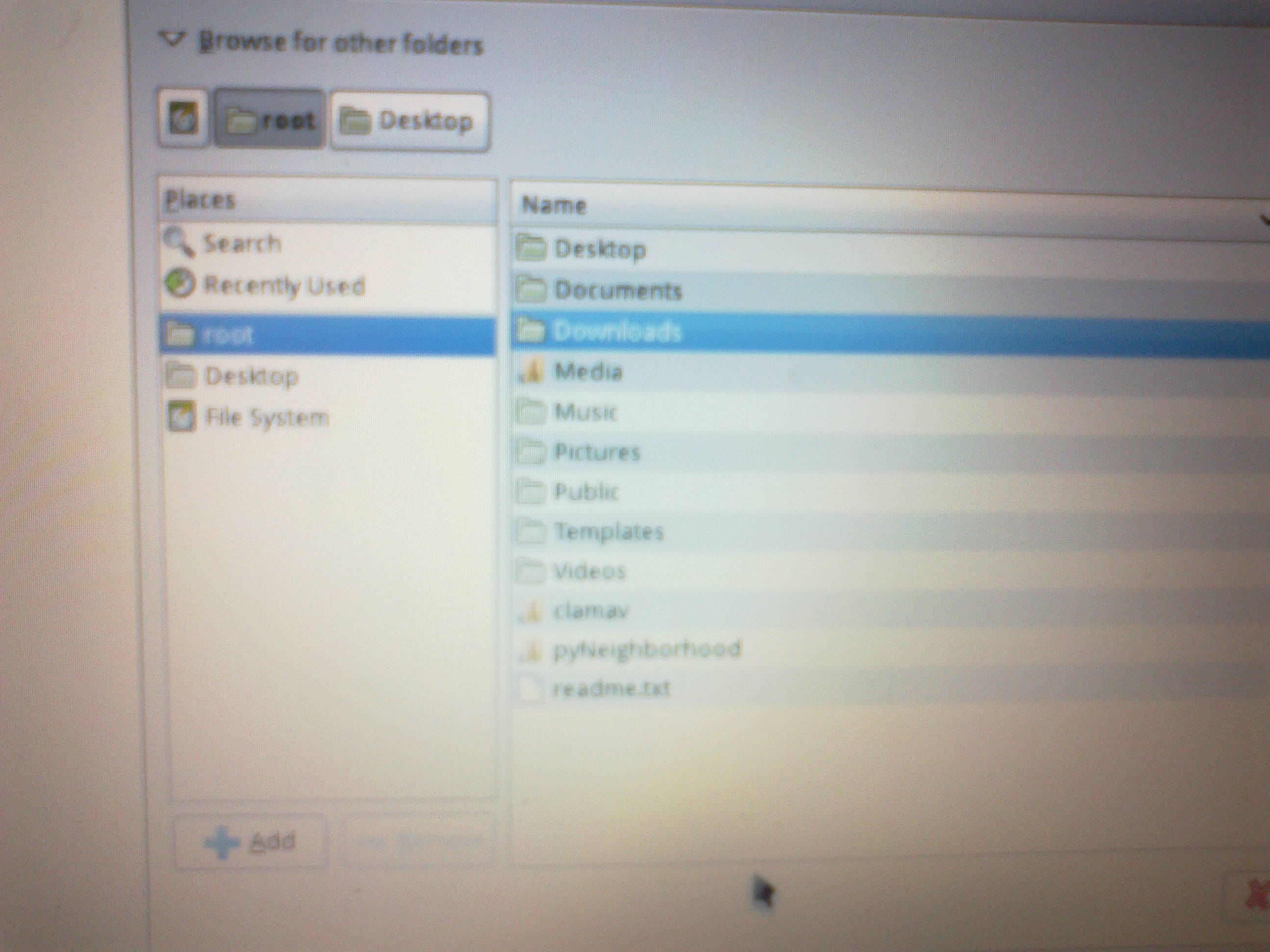

  • #8 11053899
    saper26
    Posty: 8
    Też, nie widać. Tylko jak to się stało, ze przed buckupem był widoczny, ale partycji nie było widać, zgrałem windows repair ze swojego systemu i backupa zrobiłem z opcji windowsa toshiba backup, po reperacji w żony komputerze był taki sam product id, nie przejmowałem sie tym bo nie wiedziałem że mogły jakieś błędy powstać, a waga płyty 170M to nie przypuszczałem że coś sie pomiesza, może wgrały sie jakieś dane które są sprzeczne i dlatego dysk jest nieczytelny, bo do wyłączenia sytemu komputer działał normalnie i były widoczne pliki i partycje.
