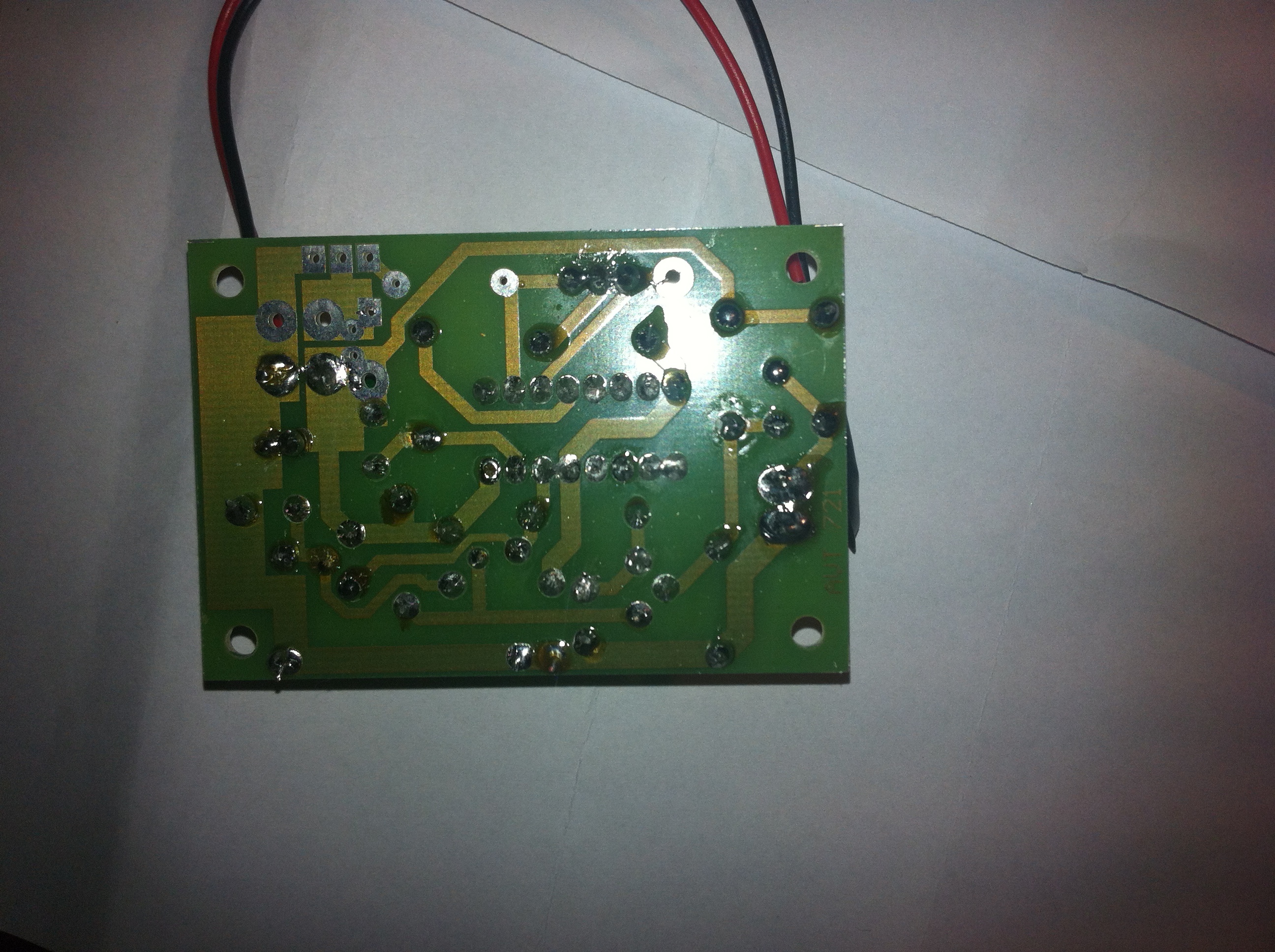

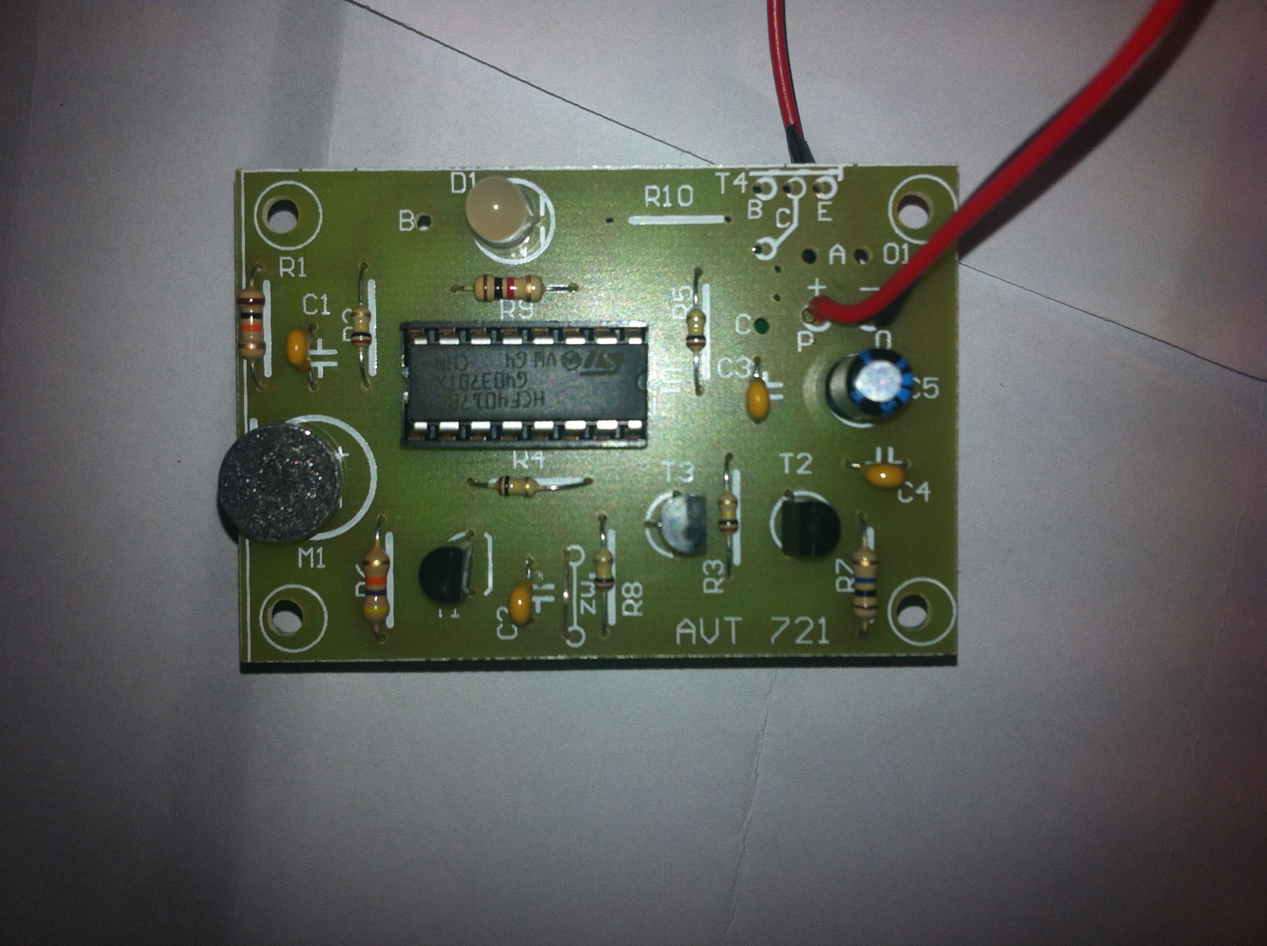

    mój problem polega na tym, że klaskacz nie działa.
    Po podłączeniu baterii nic się nie dzieje.
    Prosiłbym o sprawdzenie czy wszystko dobrze polutowałem.
    W temacie jestem laikiem, układ jest na zaliczenie przedmiotu, na studia.
    Jaka to bateria?

    Zwykła 9V philipsa
    Zauważyłem, że się szybko nagrzewa po podłączeniu

    Witam !
    Układ robi zwarcie.
    Wyłącz zasilanie, sprawdź montaż.
    Pozdrawiam. Stefan
    Popatrz na płytkę od strony ścieżek, punkty gdzie przylutowany jest przewód zasilający, tam chyba jest zwarcie, kropla cyny.

    Luty niedokładne.... Przede wszystkim popraw lutowanie.
    Zwróć uwagę na to, czy pola lutownicze nie są ze sobą zlutowane- Przedmówca ma rację, układ ma zwarcie. Nie powiem Ci gdzie dokładnie, bo błysk flesza odbija się od płytki i nie wszystko jest czytelne. Jeśli dobrze widzę, to na pewno na mikrofonie masz zwarcie.
    Jeśli masz jakieś pytania co do samego klaskacza, to zapraszam do siebie na PW. Robiłem ten klaskacz z małymi zmianami na płytce, którą sam zaprojektowałem, więc może mógłbym udzielić Ci odpowiedzi na ewentualne pytania.
