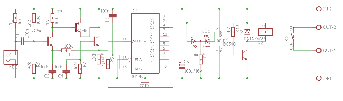

    Wziąłem schemat z AVT721/2 wrzuciłem do Eagle'a, zrobiłem PCB złożyłem i mam taki problem że non stop świeci mi sie zielona dioda, przekaźnik nie reaguje. Wszystkie elementy dwa razy sprawdzone... Może jakiś błąd w sch. Jakby ktoś mógł zerknąć na to, bo albo jest dobrze, albo nie widzę błędów.
    Link do schematu: https://drive.google.com/file/d/1eZ2Q4mXM3sXQVDEhvSnd8hF_mkdDZJ8Z/view?usp=sharing

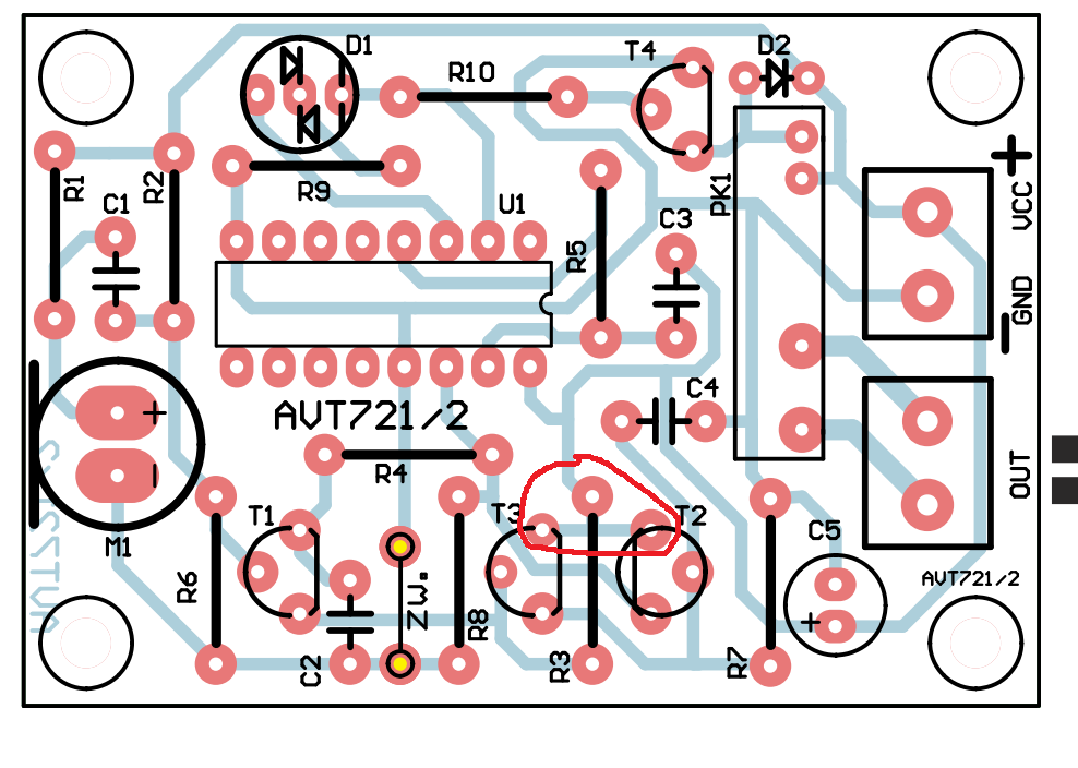

    Posprawdzałem jeszcze raz to wszystko i wydaje mi się że znalazłem błąd. Przekopiowałem do Eagle'a schemat i ułożyłem elementy dokładnie tak jak jest na avt i zauważyłem że nie da sie połączyć dwóch tranzystorów (czerwone kółko) w taki sposób jak są pokazane połączenia na stronie avt. tak więc zmieniłem i wyszedł mi taki schemat jak w załączniku.

    Poprawka, wydaje mi się ze ten schemat powinien być już okej.

    chodzi mi o to że używając schematu identycznego jak w avt nie można połączyć tranzystorów t2 i t3 w taki sposób jak na zdj połączenia ścieżek w kicie

    Znalazłem błąd. W oryginalnym schemacie wszystko jest okej, aczkolwiek bc516 należy wlutować w odwrotną stronę, ponieważ kolektor i emiter mają w innych miejscach wyprowadzenia. Jutro zlutuje układ i dam znać czy działa

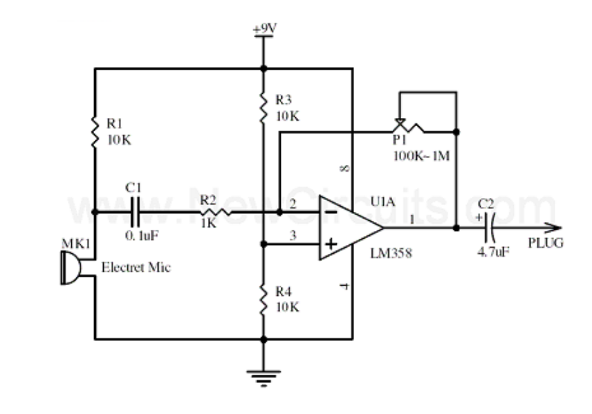

    Umieszczenie mikrofonu na płytce, dodanie kondensatora 100nF do nóżek 8 i 16, oraz umieszczenie najdalej jak sie da od przewodów sieci pomogło. Teraz moje pytanie dotyczy wzmacniacz do mikrofonu. Wykonałem go i fajnie działa tylko regulacja czułości mnie nie zadowala. Mianowicie chciałbym regulować dolną część wzmocnienia. Wstawienie w szeregu potencjometru np 22k i rezystora np 82k zamiast pot 100k załatwi sprawe ?
