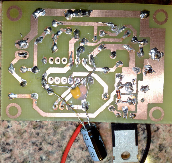

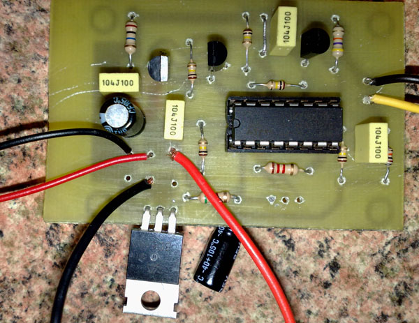

    Tak duża wrażliwość na zakłócenia z zasilania jest nieco podejrzana. Sprawdzałeś elementy przed wlutowaniem? No i jeszcze coś - mam nadzieję że mikrofon nie jest podłączony przez długi przewód do płytki i w dodatku nie ekranowany. Może daj fotki swojej konstrukcji.

    mikrofon dałem na kablach długości hmm z 5 - 6 cm (żółty i czarny). po lewej stronie (czarny i czerwony) zasilanie, niżej te same kolory do przekaźnika.
    Klaskacz akustyczny AVT-721 - nieprawidłowe działanie
    Dodałem te kondensatory do układu, oraz zamieniłem C5 na 220µF/16V.

    Pierwsze co masz do poprawy to luty. Trzeba je zrobić porządnie. Skoro nie starcza ci topnika w cynie, to zaopatrz się w kalafonię i po prostu przelutuj wszystko z większą ilością topnika. Cyna ma się ładnie rozpłynąć i połączyć elementy ze ścieżkami. Brak dobrego kontaktu w połączeniach może powodować różne niespodzianki.
  • #12 10450298
    przemekd554
    Posty: 6
    Poprawiłem luty i nie przyniosło to żadnych zmian :cry:
