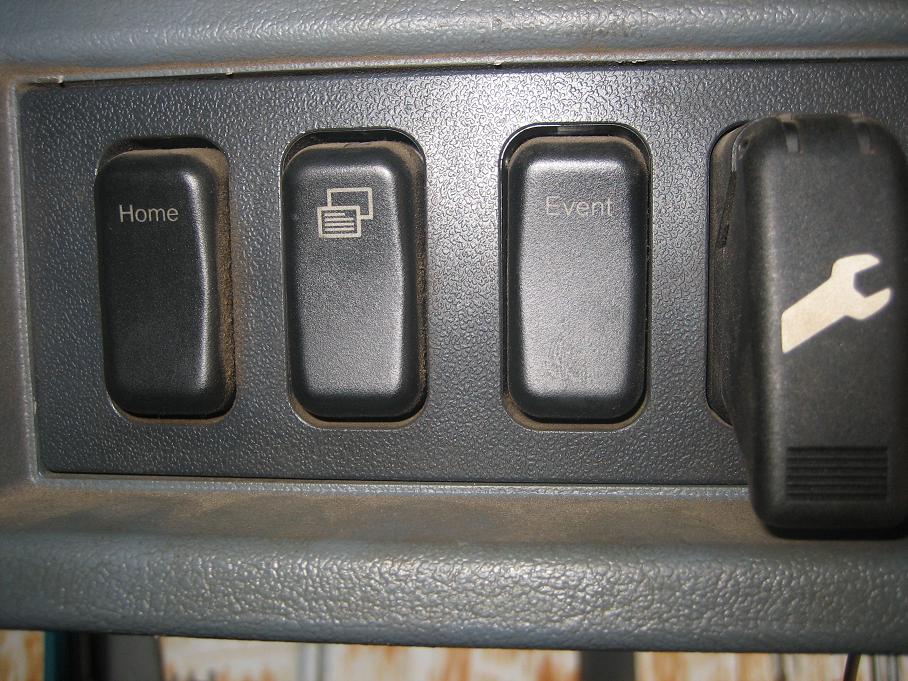

    Witam,w w/w samochodzie chcę założyć CB radio i w panelu przełączników w podsufitce są takie przełączniki .Mercedes Atego 2528 2002 - Funkcje przełączników w podsufitce i podłączenie CB-radio? Ten z kluczem po otwarciu ma wyłącznik i moje pytanie - do czego on służy? Mercedes Atego 2528 2002 - Funkcje przełączników w podsufitce i podłączenie CB-radio?Następne pytanie do czego służą trzy następne?
    Napis HOME i EVENT co oznaczają? Wszystkie przełączniki zasilane 13,6V i tu następne pytanie - czy mogę podłączyć CB-radio i monitor cofania pod tą instalacje?

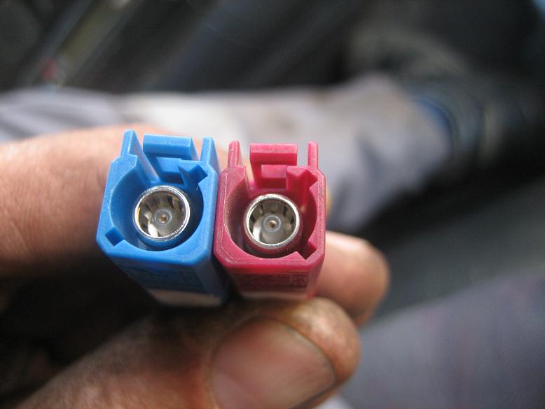

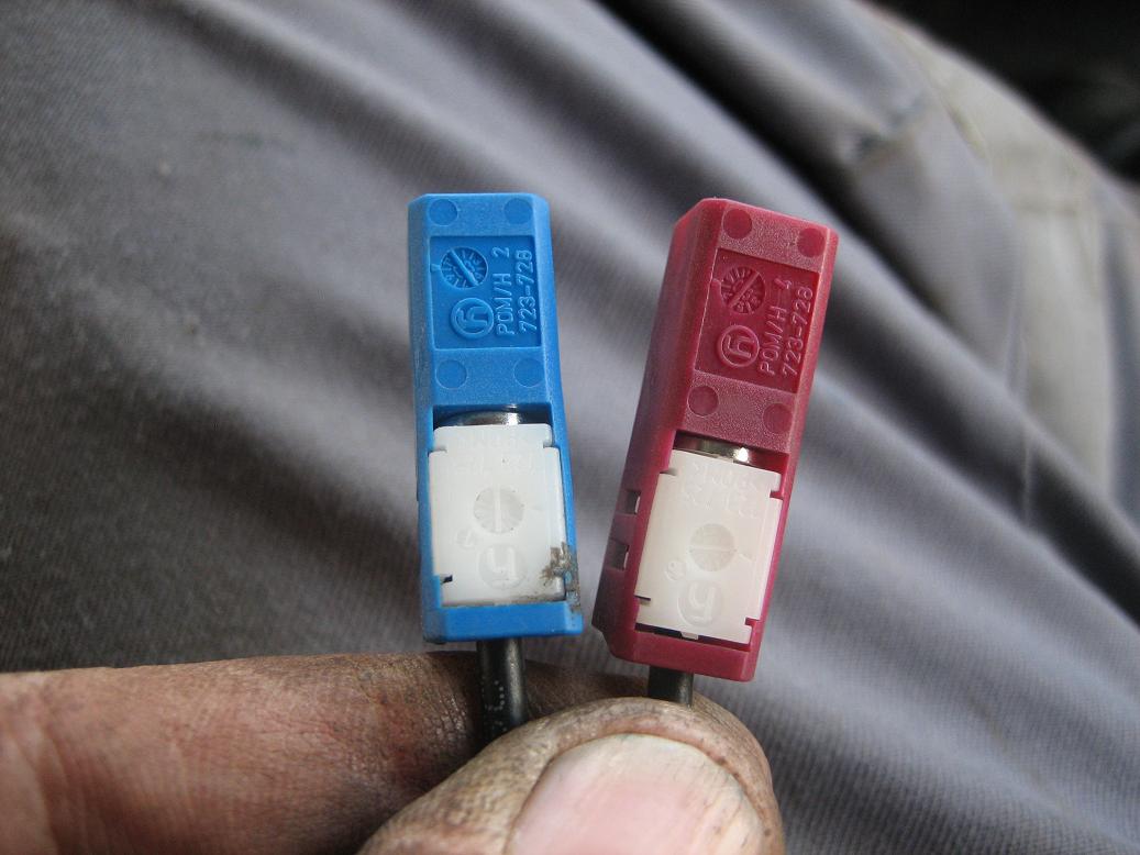

    I kolejne pytanie od czego są te wtyczki? Są wyprowadzone i lużne za tym panelem Mercedes Atego 2528 2002 - Funkcje przełączników w podsufitce i podłączenie CB-radio? Mercedes Atego 2528 2002 - Funkcje przełączników w podsufitce i podłączenie CB-radio? .

    Mnie to w całości wygląda na jakiś satelitarny system nadzoru. Może "FleetBoard"? - chociaż nie pamiętam kiedy zaczęto produkcję. Jak by był numer podwozia to można by znaleźć, z czym to auto wyjechało z fabryki.

    Gerri- masz chyba racje co do satelitarnego nadzoru flotą, bo w dowolnym tłumaczeniu HOME > to powrót do domu <, a EVENT to >zdarzenie/wypadek<.
    Autko to jest zabudowanie śmieciarką.Zarządzania flotą nie mamy,tak że przypuszczam że jest to nie wykorzystane.
    Tylko czy mogę się podłączyć do tej instalacji?

    Tak jak przypuszczałem: auto ma kod EX3 (przygotowanie do urządzenia FleetBoard) oraz EV0 (urządzenie komunikacyjne KOM). Oprócz tego jest kod ET1 (reduktor napięcia 24/12, 8 amper).
    Czyli reduktor jest w aucie - wystarczy go przełączyć na obwód "po stacyjce" i powinien z powodzeniem wystarczyć na potrzeby CB.
