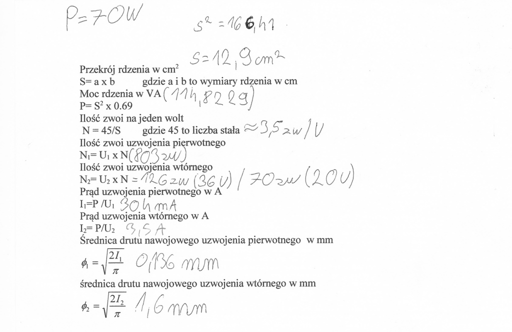

    Nastała potrzeba nawinięcia transformatora, a że zabieram się do tego pierwszy raz to proszę o pomoc :D. Więc tak rdzeń pochodzi jest z TS70/8 (chyba). Do obliczeń użyłem tego "papierka" co w załączniku siedzi.
    A tu moje bazgroły
    Transformator sieciowy, czy obilczenia są poprawne?
    Ps. Pierwotne jest oryginalne.

    Za bardzo nie chce mnie się sprawdzać ale może poniższy program Ci pomoże, pozdrawiam.
    • TRafekpack.zip (377.4 KB) Musisz być zalogowany, aby pobrać ten załącznik.

    Powiem tak może nie policzyłem, lecz zostawiłem sobie drut, a więc nawinę spowrotem jedno uzwojenie i policzę zwoje...
    rdzeń EI84
    Ps. Wzór podobno jest dobry do 300W. Tak zapewniał człowiek który zamieści.
