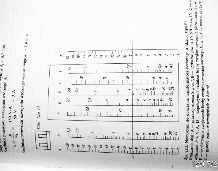

    Chcę nawinąć transformator jak już napisałem typ kształtek EI 84 karkas zrobiłem sam i jego wymiary to 8.4cm x 2.8cm=23.52cm^2.
    Kiedyś znalazłem taki sposób obliczenia ilości zwojów :
    8.4x2.8=23.52cm^2
    42/23.52=1.78( zwojów na 1 Volt)
    240x1.78=427 (uzwojenie pierwotne)
    Oporność cewki wynosi 27 Ohm
    drut nawojowy jaki zastosowałem 0.4mm
    I pali mi bezpiecznik jak tylko podłączam do sieci.
    Jeśli ktoś wie co to jest za przyczyna.
    Najlepiej żeby ktoś po swojemu obliczył ilość zwojów ile trzeba nawinąć.
    Z góry dziękuję za pomoc.

    Chodzi o wymiary środkowej kolumny rdzenia. Tam raczej nie ma 8.4x2.5 bo rdzeń w przybliżeniu powinien mieć przekrój kwadratowy. Nie wiem co to za wymiary, pewnie zewnętrzne transformatora.
    Ale do obliczeń czy nomogramów są potrzebne wymiary środkowej kolumny rdzenia i oba powinny być zbliżone, bo rdzenie mają zwykle przekroje kwadratowe lub lekko prostokątne. To co Pan podał to chyba wymiary zewnętrzne transformatora.
    z=230/(wymiar1[w metrach]xwymiar2[w metrach]*4.44*50)

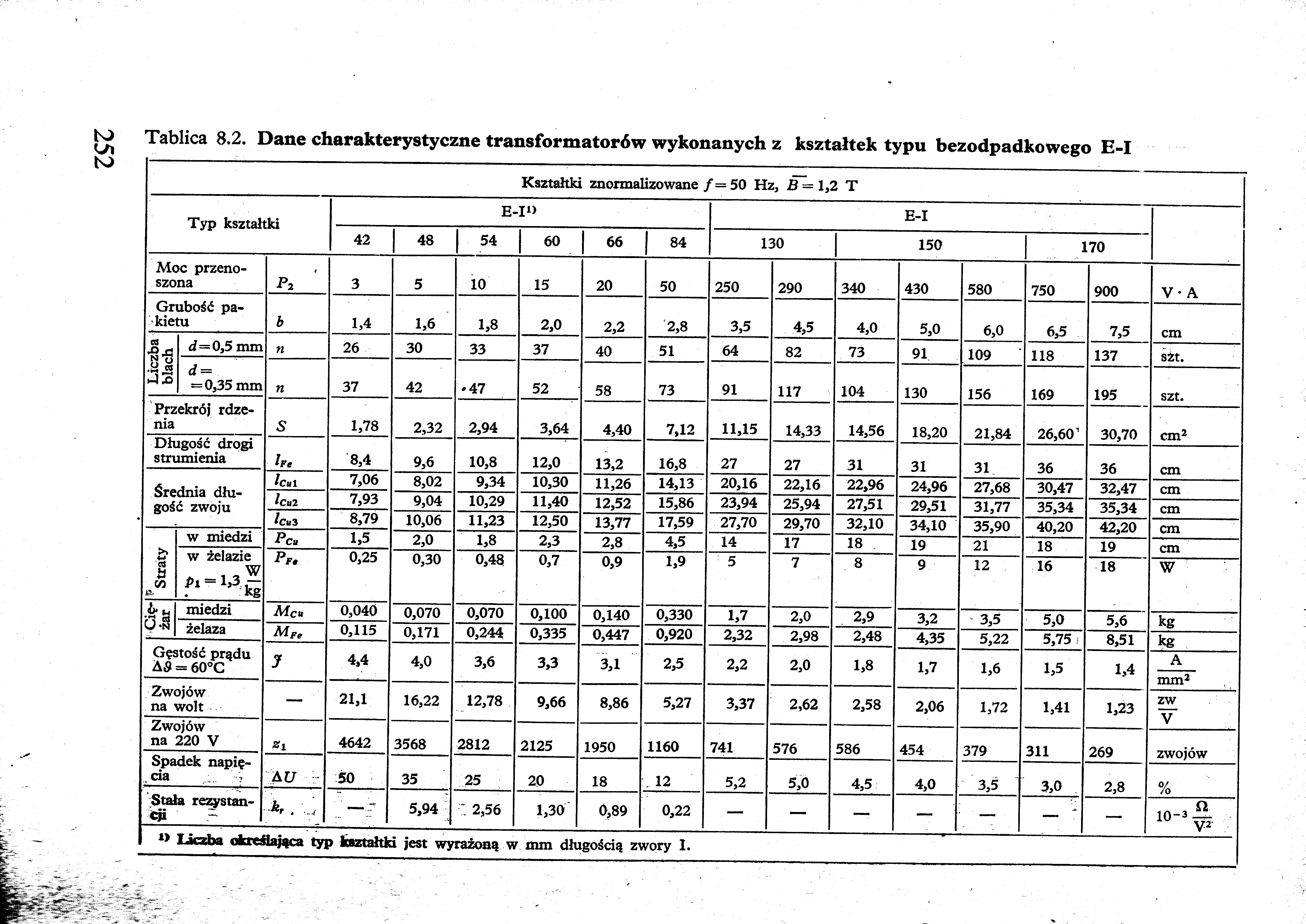

    jak rdzeń Twojego magnetowodu jest ze kształtek typu: EI-84 oraz ze standardową zalecaną doń grubością pakietu blach, to przyjąłeś kilkakrotnie za małą wartość ilości zwoi_na_wolt.
    Zobacz poniżej:
    Transformator typ kształtek EI 84 Nawijanie transformatora
    Powyższy skan pochodzi z monografii: Tadeusz Konopiński Ryszard Pac,
    Transformatory i dławiki elektronicznych urządzeń zasilających,
    WN-T, Warszawa 1979
    I to jest, IMHO, główna przyczyna; "palenia bezpiecznika" w obwodzie sieci 230V~/50Hz, a wzięła się ona z poniższego Twego - błędnego - obliczenia:

    Wcale prawda, tyle powinna być poprawna ilość zwoi uzwojenia pierwotnego, zobacz:
    (240V•5.27zw/V)•0.95=1201.560000...zw.
    W zaokrągleniu 1200zw.
    A dlaczego NIE MOŻESZ zastosować tam prawie trzy razy mniej od tego jak "Bóg przykazał" - popatrz co ja tu policzyłem - to dochodź sobie sam.

    To co napisałeś tyczy się rdzenia 50W co wynika z podanej tabelki przez Ciebie.
    Jest tam podany przekrój rdzenia 2.8cm x 2,5cm (73 blachy po 0,35mm lub 51 blach po 0,5mm) i podana tam ilość zw/1V tego się tyczy.
    Wyliczenia w moim poście są co do zasady poprawne - brak jedynie 2,5% korekty liczby zwoi
    Jedynym błędem, który będzie dyskwalifikował poskładany rdzeń przy tych wymiarach to brak miejsca w oknie kolumny na uzwojenie odpowiednim drutem.
    Prawdą jest, że te EI84 do takich mocy się nie nadają.
