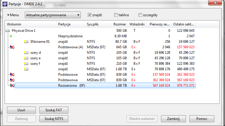

    Proszę o pomoc w naprawie partycji dysku. Komputer chodzi normalnie, aż pewnego dnia nie chce odczytać dysku. Po podpieciu do laptopa przez usb. Dysk wykrywa ale widoczny system plików to RAW. Mam tam bardzo ważne dane, które nie moge stracić.
    W załączniku plik ze zrzutem z programu DMDE.
    A poniżej zrzut z ekranu.
    Jak odzyskać dane z partycji RAW na dysku z Windows Home Premium?
    Dodam jeszcze, że wcześniej był oryginalny Windows Home Premium.

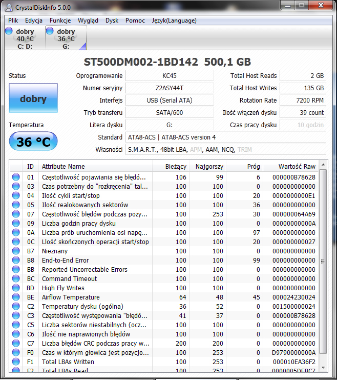

  • #3 11090265
    aress_86
    Posty: 20
    Proszę

    Rozkład partycji widac na screenie w pierwszym poście.
  • #8 11093780
    migol21
    Specjalista HDD Recovery
    Posty: 10064
    Pomógł: 1252
    Ocena: 413
    Po pierwsze to mamy dokładnie Partycja
    80,7 GB
    105 GB
    105 GB
    210 GB
    Po drugie dysk 500 GB a kończy się na 122 Mil. sektorze a powinien na ponad 900 Mil.
    Może mieć ograniczenie wielkości ale dlaczego i jest wpięty na USB.
    Zasadniczo trzeba by go wypiąć z USB i podpiąć bezpośrednio wtedy można spróbować uruchomić odpowiedni program do przywracania natywnej wielkości dyskowi.

    1) Dysk jest nowej generacji one lubiały uszkadzać S.A. a jak ktoś potraktował je solucją na 7200.11 to blokował dojście do reszty danych i tak to wyglądało a dane i dysk można było wymienić nic więcej.
    2) Dysk jest podpięty przez USB nie wiem z jakiego powodu czy jest to przejściówka czy obudowa jeśli obudowa to znaczy, że ma gwarancje rozbierać nie ma jak bez utraty gwarancji. A druga sprawa czy miał na sobie jakieś oprogramowanie instalowane czasem w takich dyskach i układające dziwnie partycje.

    Kelega go podepnie przez SATA bezpośrednio.
    Sprawdzi czy ma SP2 lub SP3 jeśli chodzi o XP.
    I poczyta oraz przywróci natywną pojemność :
    https://www.elektroda.pl/rtvforum/topic1019094.html#7582680
    Na początek użyj HDD Capacity Restore.
    Potem ewentualnie MHDD.
    To, że tam Samsung nie ma znaczenia poza programami do niego dedykowanymi HDAT.
    Potem restart i podaj ponownie okno partycji z programu DMDE.
