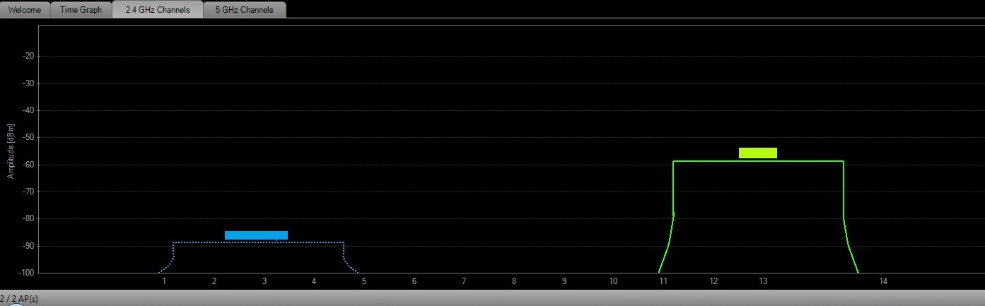

    Zainstaluj inssider-a na laptopie i wykonaj skan, może masz inne stacje na twoim kanale.
    Pokaż wyniki inssider-a.

    Jak przyspieszyć sieć? [wymiena plików, granie, dlna]
    - na zielono jest moja sieć

    Obrazki dodaj w/g zasad tego forum więc zanim napiszesz następnego posta popraw poprzednie swoje posty
    Zakłócen specjalnych nie ma, ale sprawdź czy kanał WIFI ustawiony ręcznie, jak nie to ustaw ręcznie i testuj na którym 'najlepiej' chodzi.

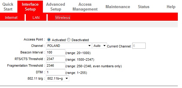

    Rozumiem, że chodzi o ustawienia WiFi na routerze?
    - jeżeli tak to mam wprowadzone coś takiego:

    Zmień channel z "auto" na ręczny i wypróbuj wszystkie kanały, szczególnie te powyżej 6go.

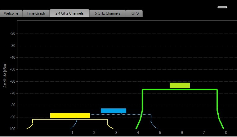

    Jeżeli chodzi o zmiany kanałów to np. na kanale 13 (podobnie jest na 12tym) mam coś takiego:

    Wygląda OK, a jak to chodzi ?

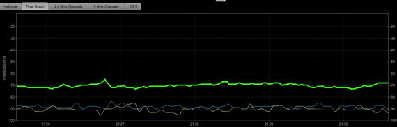

    W tym momencie, bo sprawdzam cały czas na tym samym filmie... nie tnie, co cięło.
    Jeżeli chodzi o wykres ten pierwszy, jaki zrobiłem UP to przy AUTO cięło cały czas w tych samych momentach.
    Zobaczę jeszcze na całym filmie czy nie zetnie go i ew. na innym HD zerknę to dam znać :]
