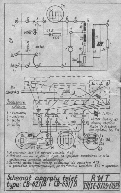

    Dzień dobry,
    Może ktoś będzie w stanie mi pomóc: przywiozłem z domu rodzinnego nasz stary telefon RWT CB-621/B. Podłączyłem, wszystko pięknie działa. Mam tylko jeden problem: podczas wykręcania numeru w słuchawce słychać głośny terkot impulsów - na tyle głośny, że jest to nieprzyjemne i trzeba odsuwać ucho od słuchawki.
    Pamiętam, że ileś lat temu, gdy korzystałem z tego aparatu regularnie, tego terkotu nie było. Na pewno od tamtej pory wiele się zmieniło (inna centrala itp.) ale może można coś na to poradzić, chociaż jakoś ten terkot przyciszyć? Może ktoś badał podobny przypadek? Będę wdzięczny za wszelkie sugestie.

    Powinien być jakiś gasikowy na stykach tarczy. Konkretnie to opornik 100Ω szeregowo z kondensatorem rzędu 0,5µF. Sprawdź czy nie masz przerwy w tym krótkim obwodzie.

    Na schemacie są to te dwa elementy połączone ze sobą szeregowo i następnie równolegle do styków tarczy numerowej.

    Z mojej praktyki bardziej stawiałbym na styk zwierny w tarczy oznaczony kolorami czerwonym i żółtym który podczas impulsowania zwiera obwód rozmówny.( tak jest np w ap. tel. Bratek i innych). Zwarcie tego styku podczas ruchu tarczy ma właśnie zapobiegać owemu "terkotaniu".

    Saabotaz napisał:
    Środkowy styk powinien się zewrzeć z prawym stykiem według schematu.
    Faktycznie, trochę się zagapiłem. Na czas wybierania układ rozmówny jest wyciszany. Sprawdź styki tarczy.
    Wspomniany wcześniej układ gasikowy zabezpiecza styki przed iskrzeniem a w konsekwencji ich żywotność.
