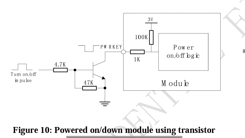

    Witam, robię projekt na inżynierkę. Wykorzystuję procesor atmega32 zasilany 3.3V natomiast gsm sim900 będzie zasilany napięciem 4.0V. Moje pytanie jest takie czy pin atmegi z pinem sim900 PWRKEY ma być podpięty przez tranzystor tak jak w nocie katalogowej czy też nie. Mój promotor twierdzi iż można go pominąć lecz sam nigdy tak nie podpinał stąd też to moje pytanie. Z góry dziękuje za odpowiedź.

    Dzięki bardzo za odpowiedź. Wiem o tym że sim900 akceptuje na wejściu max 3.1V pytanie tylko czy jak procek będzie zasilany na 3.3V to nic się nie stanie sim900 jak dostanie 3.3V w stanie wysokim?

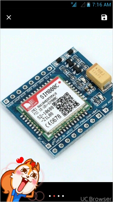

    Temat stary, ale mam podobne pytanie. Jeżeli będę chciał moduł sim800c uruchamiać przez pin PWR (POWER KEY) z arduino pro mini 3.3V to jaki polecacie użyć tranzystor? Chcę kupić ten moduł Sim900 atmega32 3.3V Pwrkey z tranzystorami czy bez
    W dokumentacji sim800c jest taki schemat

    Czy do włączenia sim800c (zdjęcie powyżej) przez pin PWR będzie dobry tranzystor TIP31A? Chcę sim800c włączać z arduino pro mini 3.3V. Jeżeli TIP31A nie jest dobrym wyborem to proszę zaproponować inny, ponieważ chciałbym go już zamówić.

    A po co od razu taki klocek. Wystarczy zwykły BC548 i wszystko działa jak należy.

    Podczas normalniej pracy sim800c może pobrać max. 2A. W specyfikacji sim800c nie potrafię znaleźć jaki prąd jest pobierany w czasie włączania modułu przez pin PWR. Dlatego szukałem tranzystora z max. prądem kolektora 3A. Dla BC548 prąd kolektora wynosi 100mA. Czy te 100mA wystarczy? Jaki prąd jest pobierany w czasie włączania sim800c?

    Impuls ok. 1sek. na pin PWRKEY podawany jest podczas włączania modułu. Prąd ok. 2A cały moduł może pobrać w czasie normalnej pracy (już po zalogowaniu się do sieci) i ten warunek dotyczy zasilania modułu. Dlatego Twoje obawy są bezzasadne, i spokojnie możesz zastosować tranzystor z jeszcze mniejszym poborze prądu.

    Masz schemat wejścia PWRKEY. 3V i rezystory 100k i 1k. Z prawa Ohma liczysz i wychodzi Ci prąd nie większy niż 30uA. Zasilanie modułu jest przez inne piny.

    Mi wyszło 300uA
    3V/100000 Om = 0.0003A = 0.3mA = 300uA
    Jezeli na bazę bc547 będę podawał 0.55mA z pinu arduino pro mini 3.3V to nie będzie za mały prąd? Jaki minimalny prąd można podać na bazę bc547?
    3.3V-0.7V/4.7k = 0.00055A = 0.55mA
