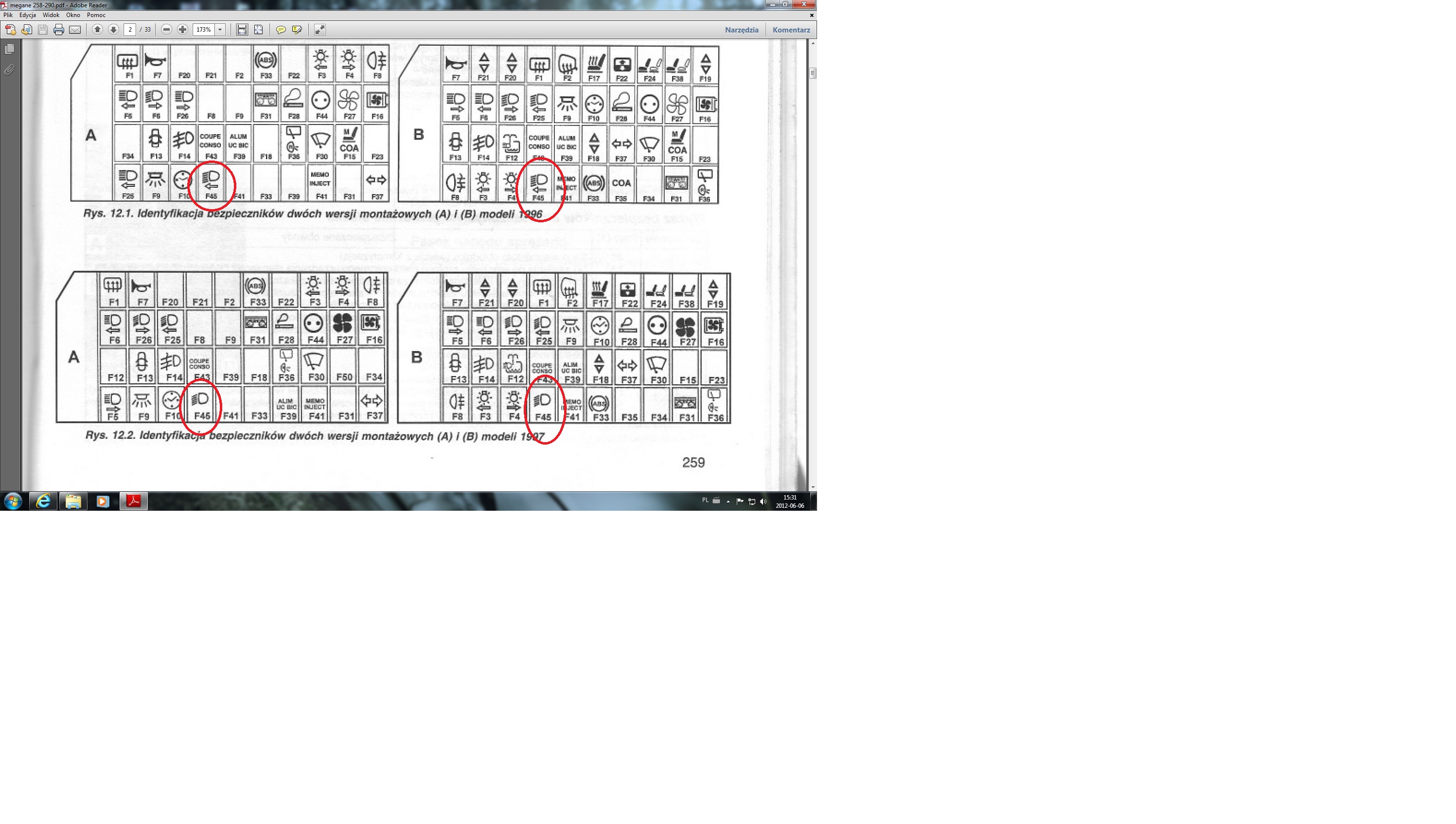

    Właśnie to przeczytałem. Ty wstawiłeś na tym forum jakiś załącznik ?? Czy mógłbyś mi go wysłać bo nie mogę go pobrać ??
  • #13 11144009
    t.boy
    Posty: 23
    Ocena: 4
    to był opis bezpieczników

    Dzięki za zdjęcie ale moja skrzynka z bezpiecznikami jest inna i żadna ilustracja do niej nie pasuje :(
  • #16 11147534
    t.boy
    Posty: 23
    Ocena: 4
    A twoja megi to phI, czy phII?
  • #17 11149010
    mikołaj95
    Posty: 25
    Ocena: 7
    phII a bezpieczniki mam rozmieszczone tak jak na zdjęciu Renault Megane I 99' - Czy reflektory H7+H1 pasują bez przeróbek?
