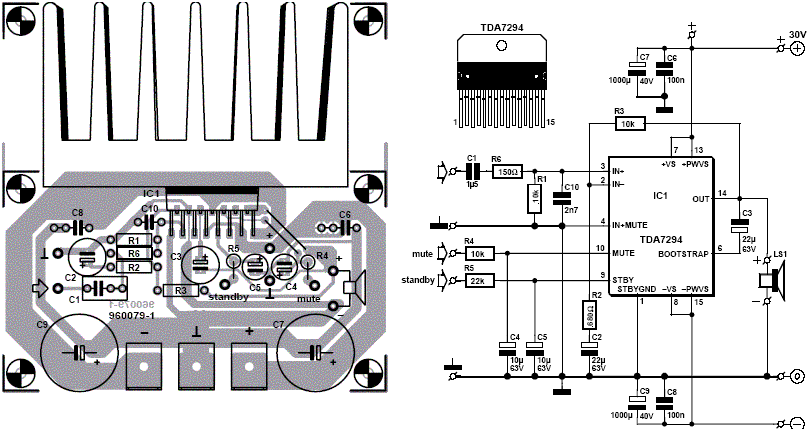

    polecam :
    LM3886(50W przy±35V)-opis i płytka z AVT za 8.5zl a reszta z www.poltronic.com.pl(są jeszcze LM3876 I 2876 mają mniejszą moc)
    lub TDA7294 płytka też z AVT
    pozdrawiam.

    Nie kupuj płytki do tda 7294 bo ona jest zła! Lepiej wykonać samemu! Jak znajde schemat i wzór płytki to wrzuce! A co do mocy to lm3886 potrzebuje jej mniej! Niektórzy mówią żę lm jest lepszy ale ja zrobiłem tda i nie narzekam! A zasilam go 4 trafami po 400Wat każde (ale ja mam takie taniej osobiście nie polecam bo cię wyjdzie majątek) z napieciem 28vol po wyprostowaniu uzyskuje 33V Pozdrawiam niech moc będzie z wami!!

    Dj Gacek płytka źle zrobiona ??.Kiedy ?.Ja miałem parenaście sztuk z avt i są w 100% ok.....

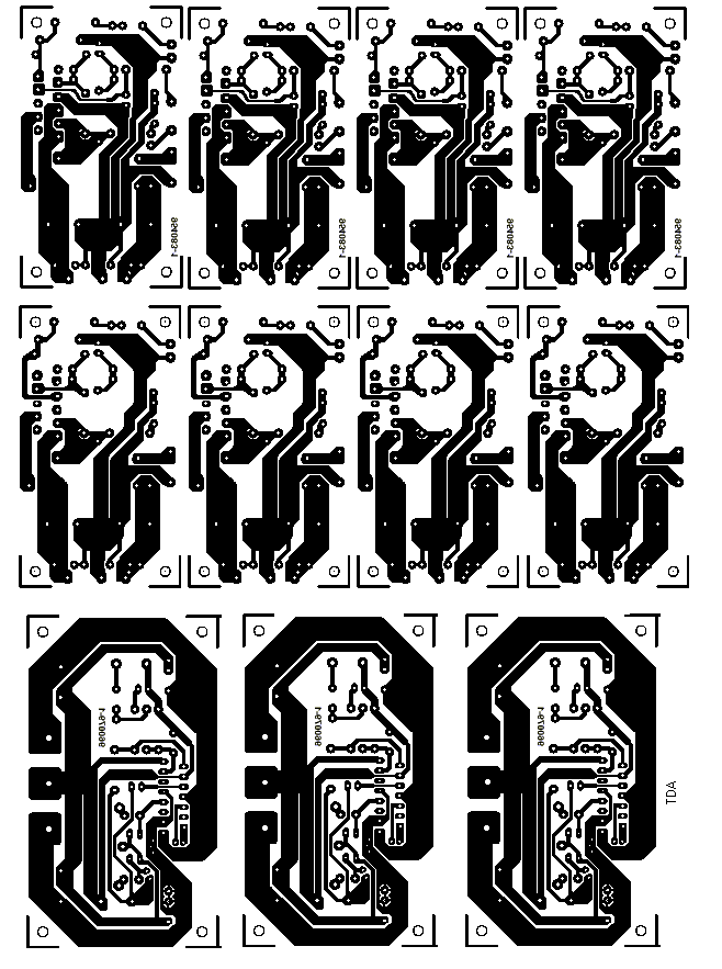

    maciejek32
    Posty: 62
    tu mam kilka schamatów i płytek do różnych wzmaków może się przydadzą jeden plik zawiera płytki do wszystkich zestawów najleiej wszystko zciągnąć i wybrać
    • Wzmacniacz stereo 50W na kanał z transformatorem 2x28V - jaki schemat? TDA7294.GIF (50.53 KB) Musisz być zalogowany, aby pobrać ten załącznik.
    • Wzmacniacz stereo 50W na kanał z transformatorem 2x28V - jaki schemat? LM3876_1.jpg (60.82 KB) Musisz być zalogowany, aby pobrać ten załącznik.
    • AMPS2.TXT (682 Bajtów) Musisz być zalogowany, aby pobrać ten załącznik.
    • Wzmacniacz stereo 50W na kanał z transformatorem 2x28V - jaki schemat? AMPS.GIF (33.31 KB) Musisz być zalogowany, aby pobrać ten załącznik.
