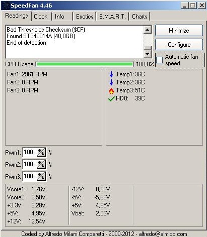

    W speedfan pokazało mi że coś się przegrzewa (temp3: 51C) tylko nie wiadomo co, bo program nie wie. Początkowo HDD pokazywało mało stopni, efekt był taki, że kilka min później HDD pokazywało już 54C czy 51 C. Komp nie nadawał się do użytku. Po odłączeniu wszystkiego, dysk prawie parzył bo dotykałem go i sprawdzałem.
    Czy ktoś wie co jest temu rupieciowi ? Co się przegrzewa. Nie wiem czy sens kupować nowego zasilacza bo teraz wylazło coś innego wrrrr
    Dane z Speedfan

    Jak wygląda chłodzenie tego komputera? Cooler na CPU wyczyszczony? Temperatura dysku wysoka - daj screen z HD Tune zakładka Health.
    Daj takze screen z HWMonitor.

    Ty nie musisz umieć nic odczytywać. Zrób zdjęcie każdej zakładki z tego programu i wrzuć je na forum zgodnie z regulaminem. Sama temperatura dużo nie mówi ale skoro są takie chwilowe przycięcia, to problem może być z dyskiem i / lub zasilaczem. Może taśma sygnałowa ? Wyczytamy coś więcej na podstawie HD Tune.
    Jeśli 51 stopni nie dotyczy dysku to jeszcze nic się nie przegrzewa, tylko się dość mocno grzeje.
    Tematów z takim problemem jest wiele. Szukaj na forum.
    Aha i jeszcze jedno. SpeedFan generalnie nic nie wie. Nie zna także prawidłowych temperatur, często podaje błędne dane.

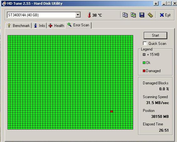

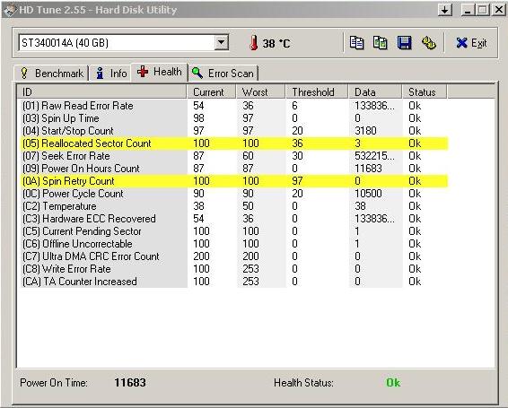

    Dj Haker – nie mam pojęcia co się dzieje ;/ w każdym bądź razie na kompie na nowym zasilaczu 400W działa chwile dużo lepiej niż na Codegenie ale po 40min wiesza się a dysk ciągle mieli. Później praca jest nie możliwa bo zarówno SpeedFan i HD Tune wyświetlają że dysk się przegrzewa (w HD raz pokazywało 250 ileś stopnii) i zwis za zwisem.
    Przesyłam obrazki z HD Tune:

    W takim razie masz do wymiany i zasilacz i dysk.
    Dlaczego ? Zasilacz (jak napisał Kasek21) to zabójca komputerów. Wpisz tylko w google "zasilacz codegen" a dowiesz się wszystkiego.
    Dysk ma jednego badsector'a i trzy realokowane, które również mogą się zamienić w bady. Do tego jeszcze ma problemy z rozkręcaniem talerzy (atrybut 0A).
    To powinno pomóc. Na pewno nie zaszkodzi.
