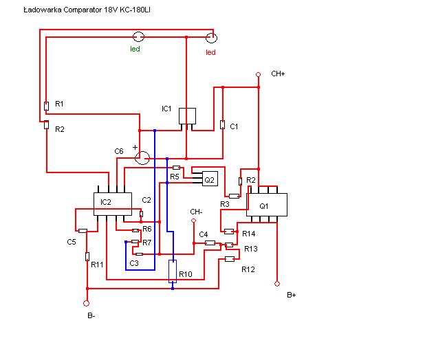

    Zepsuła mi się stacja ładująca do wkrętarki komparator 18V, pojemność akumulatora 1300mAh. Czy zna ktoś może symbole układów scalonych z płytki drukowanej (na mojej są kompletnie nie czytelne).

    Także mam problem z bardzo podobną ładowarką, Wkrętarka comparator - Uszkodzona stacja łądująca wkrętarki producent wstawił układ o oznaczeniu dc1616 nie mam pojęcia co to jest za układ,może ktoś się już z tym spotkał?
    Na szybkiego odrysowałem schemat tej ładowarki. Wkrętarka comparator - Uszkodzona stacja łądująca wkrętarki
    Wartości elementów które udało się odczytać:
    R1-1k
    R2-10k
    R3-3.3k
    R5-5.6k
    R6-2.2k
    R7-33k
    R8-1k
    R10-1.85k wygląda na 0.5W
    R11-1k
    R12-100k
    R13-402k
    R14-10k
    C6-4.7uF/50V
    IC1-78L05
    IC2-producent podaje-dc1616
    Q1-producent podaje-9435 kc1022,wnioskuje że to-SI 9435
    Q2-był 1AMb-wsadziłem 2N3904

    Witam u mnie ten element oznaczony jest DLP0146s tez nie wiem co to jest może ktoś pomoże
