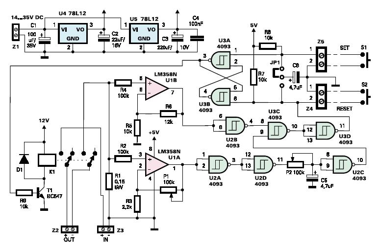

    i pomyślałem, że do tego dołożę wyłącznik nadmiarowo prądowy;, też z EdW nr 03/2001; schemat będzie później;--------> no ale pierwszy problem tkwi w tym ,że nie do końca jestem pewny, czy to ma sens (bo podobno LM 317 ma zabezpieczenie zwarciowe, a ten wyłącznik też działa na zwarcie...)

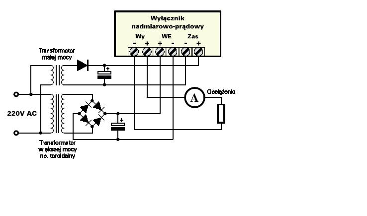

    ---> pierwsze z tym amperomierzem: mam zamiar nastawić na zakres 10 A i z tego co wiem to ma on być włączony chyba tuż za mostkiem a przed LM 317 ?? Tak gdzieś wyczytałem i nie wiem czy tak będzie dobrze...??
    --------> no i co z tym bezpiecznikiem nadmiarowo- prądowym ?? czy jest sens go robić?? (schemat macie niżej)
    ------------------->a i jeszcze sprawa ogranicznika prądowego, będzie mi potrzebny? ( bo ten projekt zasilacza z EdW czegoś takiego nie przewiduje.... :(

    witam !! ten prosty zasilacz trochę się komplikuje -osobne zasilanie mierników,osobne stopki elektronicznej. nawiasem pisząc w stopce zasilanie jest o ile widzę 5V a w zasilaniu są dwa 7812 ? o co chodzi ? jeśli masz zamiar dokonywać pomiarów w obecności nap. wcz(np. mierzyć pobór prądu stopnia mocy) to licz się z możliwością niewłaściwej pracy mierników! może na początek zrób sobie coś naprawde prostego-shematów jest od groma . pozdrawiam !!
