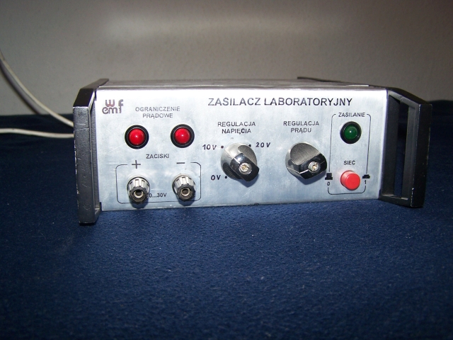

    Dość długo zastanawiałem się czy warto zamieścić tutaj ten zasilacz, ale wreszcie się odważyłem:) Pewnie pojawią się komentarze o zniżaniu poziomu ale trzeba jakoś zacząć.
    Jako, że warsztacie każdego elektronika powinien znajdować się przynajmniej jeden zasilacz zdecydowałem się na zmontowanie czegoś samemu.
    Jest to typowa aplikacja na wzmacniaczu operacyjnym LM324.
    Załączam schemat, który znalazłem gdzieś w sieci. Z mojej strony zastąpiłem dwa tranzystory bipolarne na wyjściu, jednym MOSFET'em (konkretnie BUZ11) i dołożyłem diodę sygnalizująca włączone zasilanie. Czerwone diody sygnalizują załączenie ograniczenia prądowego.
    Układ jest bardzo prosty w budowie. Koszt elementów niewielki. Najdroższe było trafo. Mogę powiedzieć, że jestem z niego bardzo zadowolony. Służy mi już od 2 lat i nigdy nie miałem z nim żadnych problemów.
    Fajną rzeczą jest ograniczenie prądowe, które przydaje się zwłaszcza przy testowaniu nowo złożonych układów.
    Co do obudowy to udało mi się znaleźć kiedyś na giełdzie stare i zniszczone źródło prądowe. Wywaliłem wszystko z środka. Zdarłem starą farbę wypolerowałem przedni panel (aluminium) i zrobiłem płytę czołową metodą termotransferu. Boki pomalowałem czarnym sprayem. Zasilacz jest już troszkę poobijany, ale to znak że często mi służy;) Za radiator służy mi tył obudowy. Jest to dość gruba aluminiowa blacha. Pierwotnie też "robiła" za radiator.
    Co do parametrów to nie udało mi się wycisnąć fabrycznych 30V i 3A. W tytule podałem realny zakres pracy zasilacza.
    Efekty pracy na poniższych fotkach.
    Dorzucam schemat ideowy z zaznaczonym miejscem wpięcia BUZ11.
    Pozdrawiam i czekam na komentarze.

    Zaniżanie poziomu to to nie jest...
    ładnie (nawet bardzo) zrobiona obudowa i co najważniejsze nie jest to lm-317! :P mi sie podoba 6/6 (bo do czego by się tu przyczepić ??)

    bardzo mi się podoba ten zasilacz. fakt, układ banalny. ale wykonanie jest naprawdę na poziomie. brak tam co prawda jakiś mierników... ale poza tym jest ładnie:)

    Bardzo podoba mi sie przedni panel, wyglada jak typowo fabryczna seryjna produkcja. Napisy w pelni w ojczystym jezyku za co tez duzy +.
    Czy wykonane napisy met. termo. lakierowales czyms w celu zabepzieczenia przed scieraniem? Jak trwale sa takie napisy?
    Co do samej konstrukcji to fakt zasilacz regulowany rzecza niezmiernie potrzebna. Parametry dostosowywuje kazdy wg swoi potrzeb wiec tego czepiac sie nie moge.

    Nie podoba mi się brak jakichkowiek wskaźników. Jak sama nazwa wskazuje, skoro to zasilacz laboratoryjny to w jego parametrach powinna górować dokładność, a tu co? Napięcie jeszcze jakoś na oko ustawisz, chociaż czasami ciężko, np. jak jakieś urządzenie wymaga 3,3V ? Jak to ustawisz nie zagracając biurka dodatkowym miernikiem ? :D A jak ustawiasz prąd? Kompletny brak podziałki przy potencjometrze. A po za tym zasilacz całkiem ładnie się prezentuje i pewnie nie najgorzej działa ;)

    Brak miernika to dość istotna wada. Inną wadą tego zasilacza jest duża strata napięcia na układzie. Z tego co piszesz wynika, że tracisz ok. 7V minus tętnienia. Ale żeby tą wadę wyeliminować, należałoby zasilić część sterującą wyższym napięciem niż dren (kolektor) tranzystora wykonwaczego. Na dwóch tranzystorach w układzie darlingtona tracimy ok. 2V + spadek na wzmacniaczu operacyjnym + spadek na rezystorze R5. Zastosowanie MOSFETa spowodowało, że spadek na wzmacniaczu operacyjnym na pewno trochę zmalał (znikomy prąd wyjściowy), tak samo na rezystorze R5. Za to napięcie na bramce tranzystora MOSFET musi wynosić ok. 4-5V dla pełnego otwarcia, więc tyle napięcia tracimy.
    Sam mam taki sam zasilacz ale na tranzystorach bipolarnych, i przyznam, że nie chciało mi się eliminować tej wady (spadku napięcia na złączach tranzystorów). Pogodziłem się z mniejszą sprawnością zasilacza.

    Fakt faktem nie ukrywam, że i mnie czasami przeszkadza brak wskaźnika przynajmniej napięcia. Jak robiłem zasilacz to nie myślałem wtedy o nim. Teraz mam mały problem bo nie bardzo jest miejsce na płycie czołowej. Ale może kiedyś coś dorzuce jeszcze :) Zazwyczaj po postu używam multimetru postawionego na zasilaczu.
    Głównie zajmuję się elektroniką samochodową i pracuję w zakresie napięć 12 - 14 V. Nie potrzebuje więc nie wiadomo jakiej dokładności. Co nie zmienia faktu, że miernik by się czasami przydał ;)
    Padło pytanie o trwałość napisów na panelu czołowym. Nie lakierowałem ich. Po dwóch latach mogę powiedzieć, że są trwałe. Nic się nie zniszczyło czy rozmazało i wyglądają tak jak na początku.
    Co do PCB to mogę mieć problem bo robiłem to wieki temu. Ale jak znajdę to wrzucę.

    Proponuję ci w miejsce tych dwóch diod (ograniczenie prądowe) wstawić moduł woltomierza. Tuz nad zaciskami należałoby wyciąć prostokątne okienko i tam umieścić wyświetlacz. Wystarczą tylko 3 cyfry.

    Witam. Te diody to mostek ale źle jest podłączony.No jak autor pewnie sie o tym dowiedział jak chciał uruchomić ten zasilacz.
    Podłączenie mostka Greatz'a:
    Zasilacz na LM324 U=0-28V I=2.5 A.
    Mi w tej konstrukcji brakuje nie tylko wskaźników ale i napięć ujemnych.

    nie znalazłem toroidalnych na 25 V, są 24 V - więc powinno styknąć, a moc jaka ? 100W czy może być mniejszy ?
    Używałem toroidalnego 24 V. 24* pierw(2) =33.9 V. LM może mieć maksymalnie 32 V. Odwinąłem po prostu parę zwoji, żeby było dobrze.
    Co do mocy transformatora to musisz ją dobrać w zależności od prądu jaki chcesz uzyskać. dla 50 W przy 30 voltach będziesz miał około 1,6 A. Jeśli Cię to urządza to wystarczy i 50 W.
    Faktycznie na schemacie jest błąd (dotyczący mostka). Jak widać został wyeliminowany podczas budowy bo zasilacz działa :)
    Szukałem PCB niestety nie potrafię już znaleźć. Jeszcze poszukam, ale wątpię. Chyba gdzieś miałem go jeszcze na starym laptopie a tego już niestety nie mam.

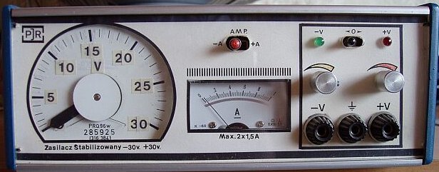

    Dzisiaj technika komputerowa daje możliwość wydrukowania płyty czołowej.
    Dawno, dawno temu trzeba było sobie radzić inaczej.
    Zobaczcie sami jak to się kiedyś kombinowało.
