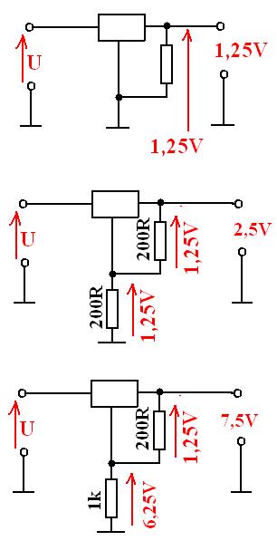

    Nie chodzi mi o gotowy projekt tylko jak regulować wolty i ampery bo dość trudno mi to zrozumieć, i tego chciał bym się dowiedzieć.
    Mam pytanie co do tego schematu.
    Jakie zadanie pełni opornik 200ohm czemu on tam jest podłączony

    LM 317 działa troszeczkę inaczej niż stabilizatory z serii 78xx. Utrzymuje on napięcie pomiędzy wyjściem i wejściem Adj na poziomie 1,25V (zawsze tę wartość). Przy stałej wartości rezystora pomiędzy tymi końcówkami, przez niego przepływa stały prąd (tu 6,25mA). Zmianę napięcia wyjściowego w zasadzie wymusza zmiana tego prądu. Analizując układ pamiętaj, że prąd ten płynie do masy, a nie do wejścia Adj.
    Może łatwiej będzie na prostym przykładzie.
    Przy bezpośrednim zwarciu wejścia Adj do masy mamy na wyjściu napięcie 1,25V. Jeśli teraz dodamy rezystor pomiędzy masę i Adj, to dla utrzymania różnicy Uwy-Uadj równej 1,25V musi nastąpić zwiększenie napięcia wyjściowego tak, aby prąd przepływający do masy przez oba rezystory, wywołał na 200R spadek 1,25V.
    Pzdr.

    Rezystor 200R potraktuj jako obciążenie, na którym zawsze występuje 1,25V.

    A czy mógłbyś cały ten schemat wytłumaczyć tak żebym zrozumiał, zależy mi na tym.
  • #9 5050714
    Mariusz Ch.
    Posty: 6181
    Pomógł: 866
    Ocena: 461
    Prościej się nie da.

    A gdyby tego rezystora 200R nie było albo był jakiś inny to co się w tedy dzieje?

    Przy braku tego rezystora układ nie działa. Wymagane jest wstępne obciążenie stabilizatora i zalecane wartości rezystora są z przedziału 180 do 240R.
    Inne wartości mogą być stosowane w aplikacji źródła prądowego.
