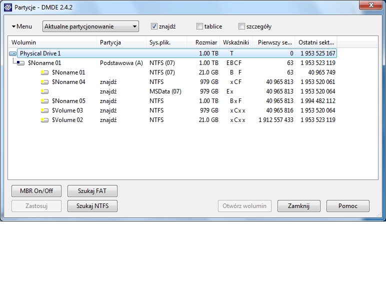

    Na dysku WD 1 TB miałem dwie partycje 21 GB i 979 GB. Któregoś dnia zachciało mi się scalić te dwie partycje. Użyłem niestety do tego zarządzania dyskami z Win7. Z tych dwóch partycji zrobił się dysk dynamiczny z podziałem na dwa woluminy 21 GB i 979 GB, ale w windowsie był widoczny jako jeden duży. Niestety wtedy zaczęły się problemy. Chciałem przekonwertować dysk z powrotem na podstawowy. Użyłem do tego DMDE. Operacja się udała. Ale w windowsie widać teraz tylko 1 partycję 21 GB (notabene partycję którą na samym początku usunąłem), a w zarządzaniu dyskami widać jedną partycję 931 GB. Prośbą o pomoc.
    W załączeniu zrzut z DMDE z aktualnymi partycjami.

    Jak widać Masz partycje 1 TB. Tą należało by usunąć.
    Następnie Partycja 21 GB tą należało by dodać jako podstawową.
    Następnie Partycja 979 Gb, którą też należy dodać jako podstawową.
    Co do 21 GB to zapewne ta pierwsza B F.
    Co do 979 GB to zapewne ta bez Boot-a CF i tam należy jeszcze przywrócić boot sektor z kopii boot sektora.
    Pamiętać należy o kopii sektorów zastępowanych.

    Dzięki za pomoc wszystko powróciło do normy.
