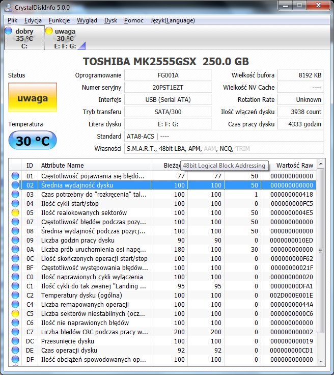

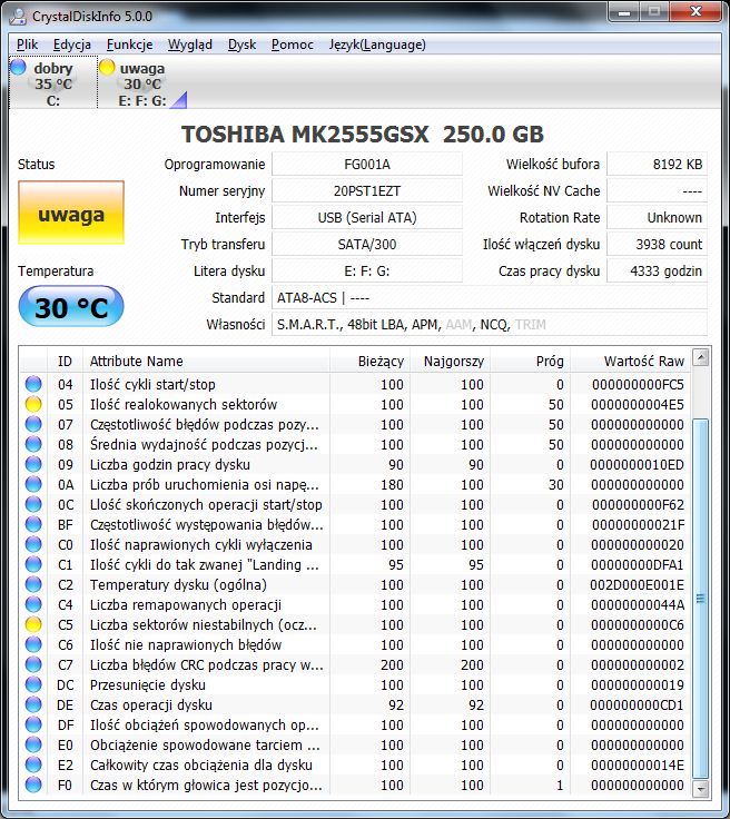

  • #4 11192165
    crazyg
    Posty: 24
    Ocena: 3
    Poniżej zrzuty z CDI. Co robić dalej i jak sprawa wygląda?

  • #5 11192289
    helmud7543
    Posty: 12626
    Pomógł: 1216
    Ocena: 1564
    Dysk jest uszkodzony. Żeby odzyskać z niego dane najpierw zrób kopię posektorową. Poradnik masz na elektrodzie.
