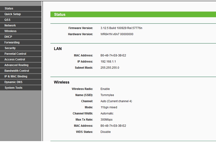

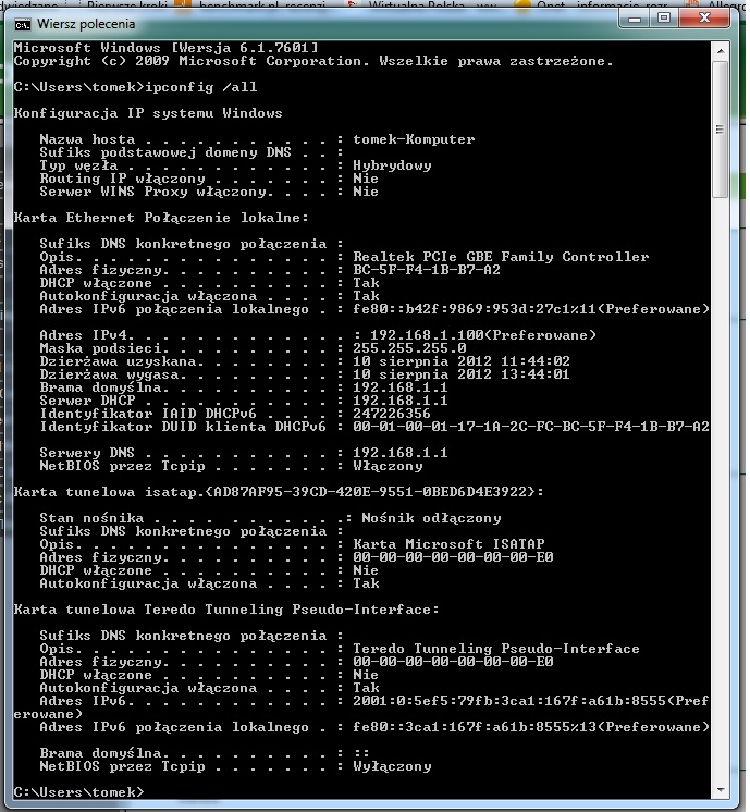

    Witam mam problem siecią i routerem.
    Mam router tp link wr841nd i na jednym komputerze (pc) internet działa prawidłowo, problem zaczyna się gdy do sieci próbuje podłączyć 2-gi komputer(obojętnie czy lanem czy po wifi). Internet po połączeniu drugiego kompa działa przez chwile (jakieś 2 minuty) po czym nie wiadomo czemu żadna strona nie chce się wczytać na obu komputerach wystarczy, że rozłącze połaczenie z laptopem internet powraca na pc. Jeżeli chodzi o ikony połączenia to na obu sprzetach nie ma żadnych problemów tzn teoretycznie wszystko jest ok ale internetu brak. Gdy w sieci działa tylko pc to bez problemu moge połączyc sie np telefonem czy telewizorem do sieci i wszystko chula, problem zaczyna się gdy podłączam drugiego wtedy netu nie ma na zadnym. Myślem ze to wina routera ale pozyczylem inny wr740n i cały czas to samo(komputery też sprawdzane rózne).(internet z multimedii modem motorola) Żadnych firewalli. Screeny robione przy 1 kompie w sieci (PC)
    Router TP-Link WR841ND - Internet zanika po podłączeniu drugiego komputera Router TP-Link WR841ND - Internet zanika po podłączeniu drugiego komputera Router TP-Link WR841ND - Internet zanika po podłączeniu drugiego komputera

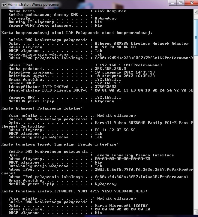

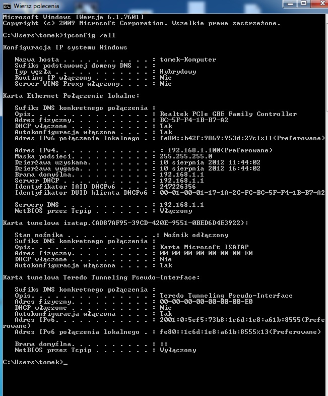

    Witam za ipconfig z laptopa i pc Router TP-Link WR841ND - Internet zanika po podłączeniu drugiego komputera Router TP-Link WR841ND - Internet zanika po podłączeniu drugiego komputera

    Adresy dostają poprawnie.
    Próbowałeś na kilku laptopach czy tylko na jednym?
    Jak możesz to podłącz oba, jak zacznie zmulać zapuść na obu tracerta do onetu i daj wyniki ( tracert onet.pl )

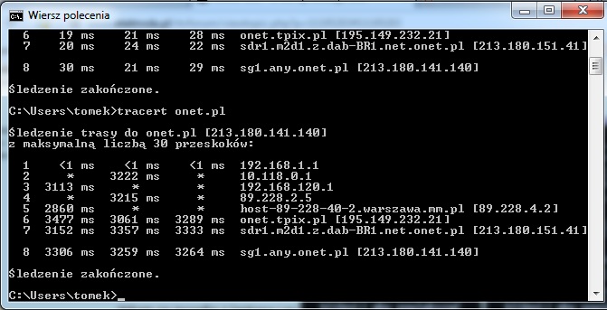

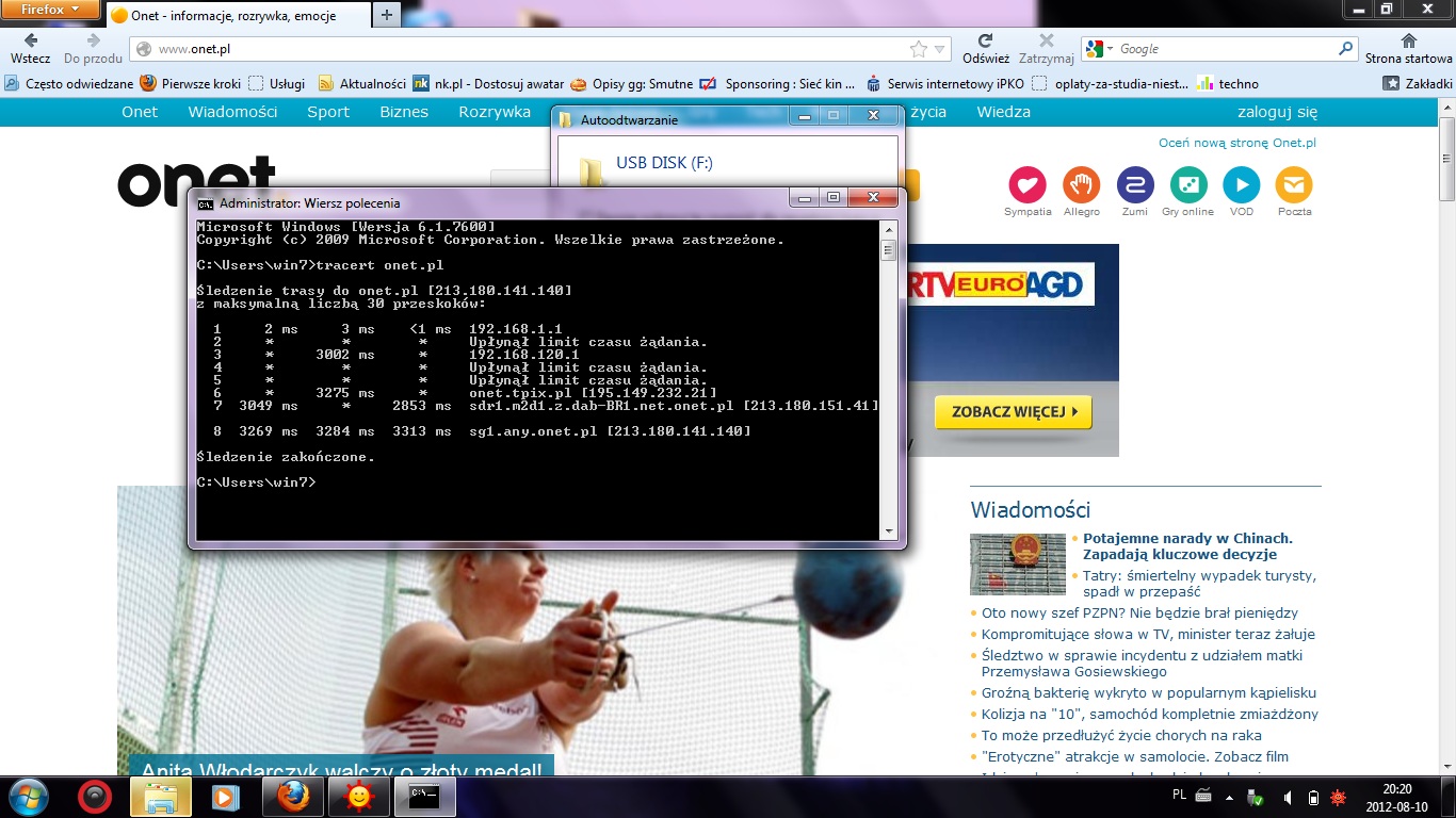

    1 z pc 2 z lapa sprawdzane jednoczesnie Router TP-Link WR841ND - Internet zanika po podłączeniu drugiego komputera Router TP-Link WR841ND - Internet zanika po podłączeniu drugiego komputera

    Połączenie z routerem poprawne, problem leże zaraz za nim.
    Modem widzę w trybie bridge.
    W momencie jak muli obserwuj tą strone:
    czy pakiety i tym samym dane lecą i w jakich ilościach.
