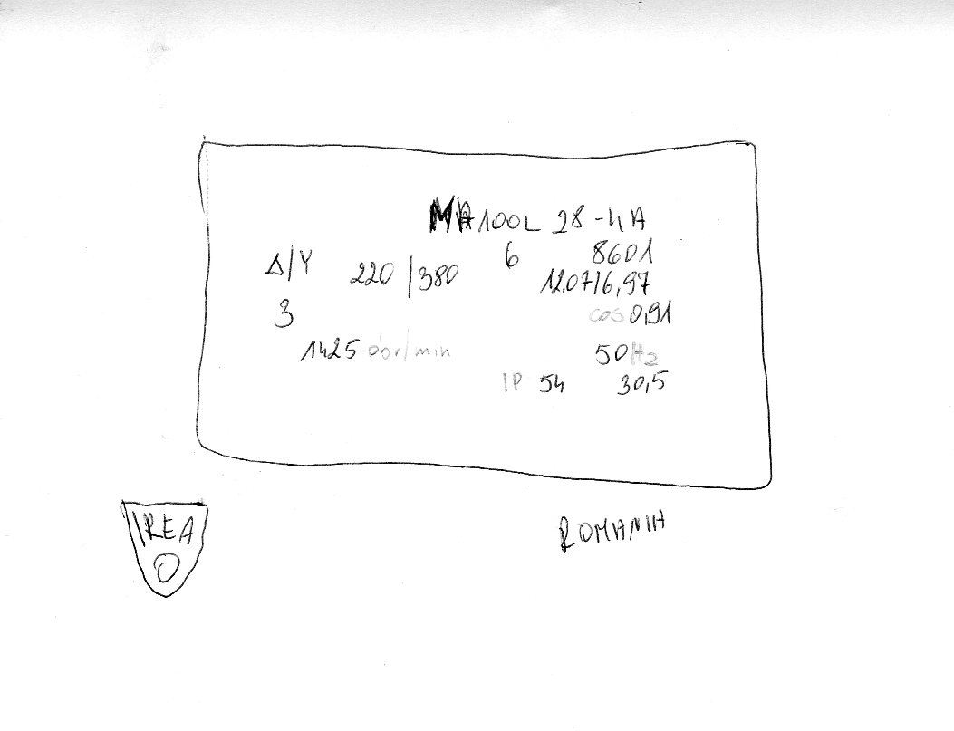

    Witam, mam mały problem z rozszyfrowaniem oznaczeń z tabliczki - nie istnieje w tej chwili opis na tabliczce, zostały tylko wybite dane, przedstawiają się jak na zdjęciu
    rzeczy opisanych ołówkiem jestem pewny, ciekawią mnie natomiast cyferki 3, 6 i 8601, więc gdyby ktoś miał wiedzę, która z nich oznacza moc itp będę wdzięczny - podejrzewam, że ma 3kW, ale tylko podejrzewam.
    ps. silnik Rumuński, logo producenta na zdjęciu, przynajmniej takie przypomina

    Te wartości 12,07 i 6.97 to prąd przy 220V i 380V-możesz z tego policzyć sobie moc. Te 3 lub 6 to może być końcówka roku produkcji silnika-przeważnie drukowali 198X lub 197X a zamiast X wybijali końcówkę roku produkcji.
  • #3 11198591
    12robert12
    Poziom 29  
    Posty: 1135
    Pomógł: 134
    Ocena: 178
    wielkość mechaniczna 100
    moc: 3kW
    obroty: 1425obr/min
    połączenie w gwiazdę
    prąd: ok 6,97A
