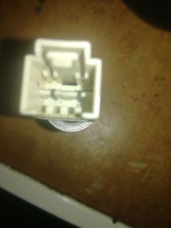

    Wstawiłem grzałkę z nowym czujnikiem. Ponieważ stary posiadał już rdze na stykach kostki, ale to te same czujniki.
    Wartość(jak na zdjęciach) 4,8kΩ.
    Pralka Electrolux EWT9125W (PNC913101262 08) - kasowanie błędów Pralka Electrolux EWT9125W (PNC913101262 08) - kasowanie błędów Pralka Electrolux EWT9125W (PNC913101262 08) - kasowanie błędów
    Nowy w komplecie: I stary:
    Wymieniłem również z tego względu(korozja styków).
    Aby w przyszłości styki nie narobiły awarii.Jest okazja to wymieniłem. Przekaźnik jest raczej sprawny. Robiłem pomiary czy do cewki dochodziło napięcie sterujące.
    W tamtym momencie nie dochodziło.Mogę ponownie wpiąć się w cewkę przekaźnika. Luty poprawiane pastą. Obawiam się jakiejś usterki ze strony programatora. Może trzeba spróbować kilka razy pokasować błąd?
    PS.
    Nie mam przekaźnika do podmiany...
    Jest sprawny gdy go odlutujesz i podasz 2/3 napięcia znamionowego cewki przekaźnika i będzie załączał swe zestyki pod obciążeniem. Dioda wpięta równolegle do cewki przekaźnika oraz elementy sterujące w kierunku portu procesora są sprawne skoro nie jest w odpowiednim czasie (10-15 minut) podawane napięcie na grzałkę. Natomiast co do czujnika to w temperaturze pokojowej ma mieć 4.8K, a nie wiem ile ma nowa?
