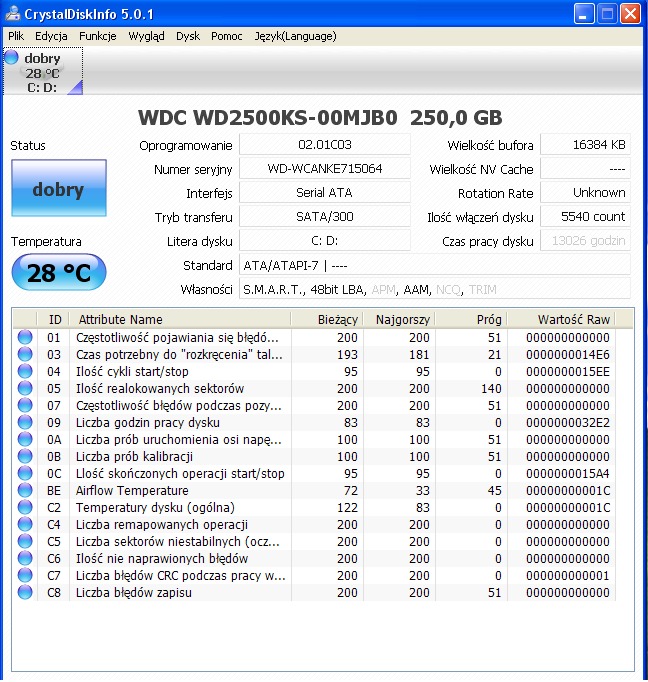

    Daj screen z programu CrystalDiskInfo.

    Nazwa płyty: SocketAM2 N1996 MSI
    Artaa zasilacz sprawuje się już 3 lata, bez żadnej awarii. Także zostanie
    Skan:Gry włączają się tylko raz, dzieje sie tak od formatu
