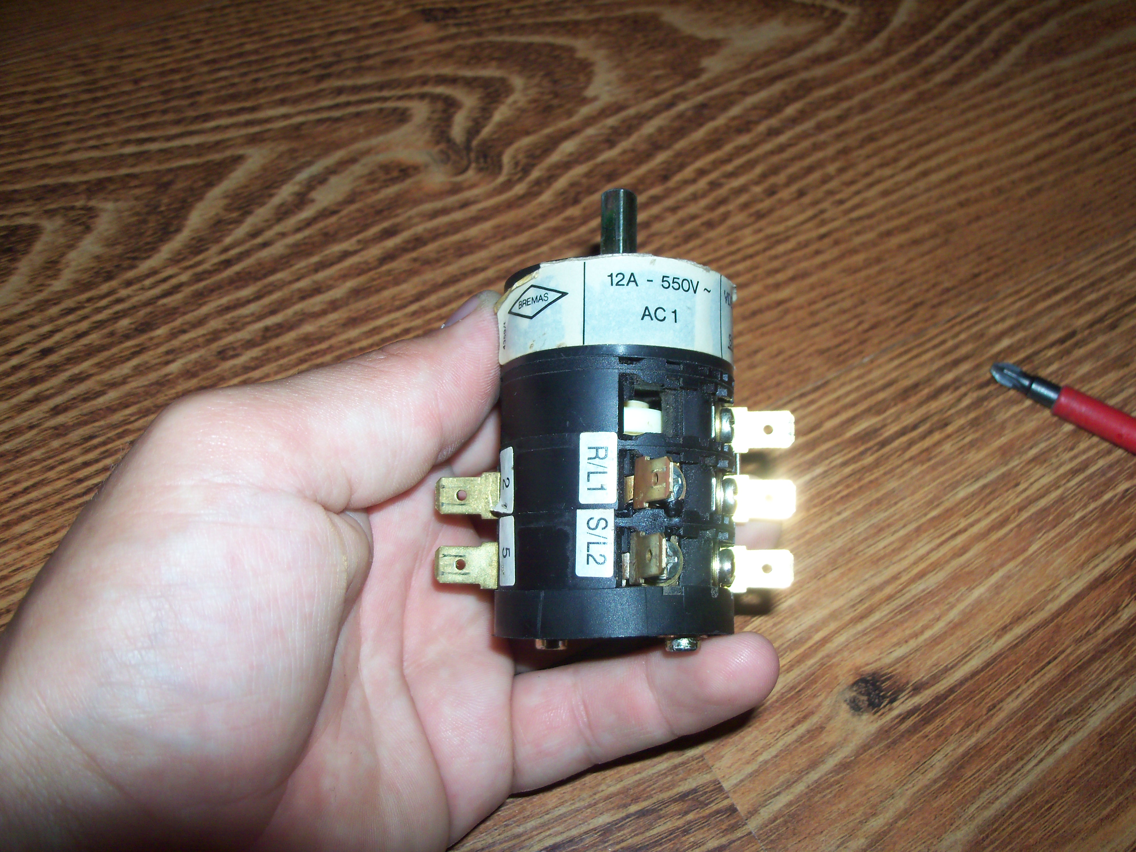

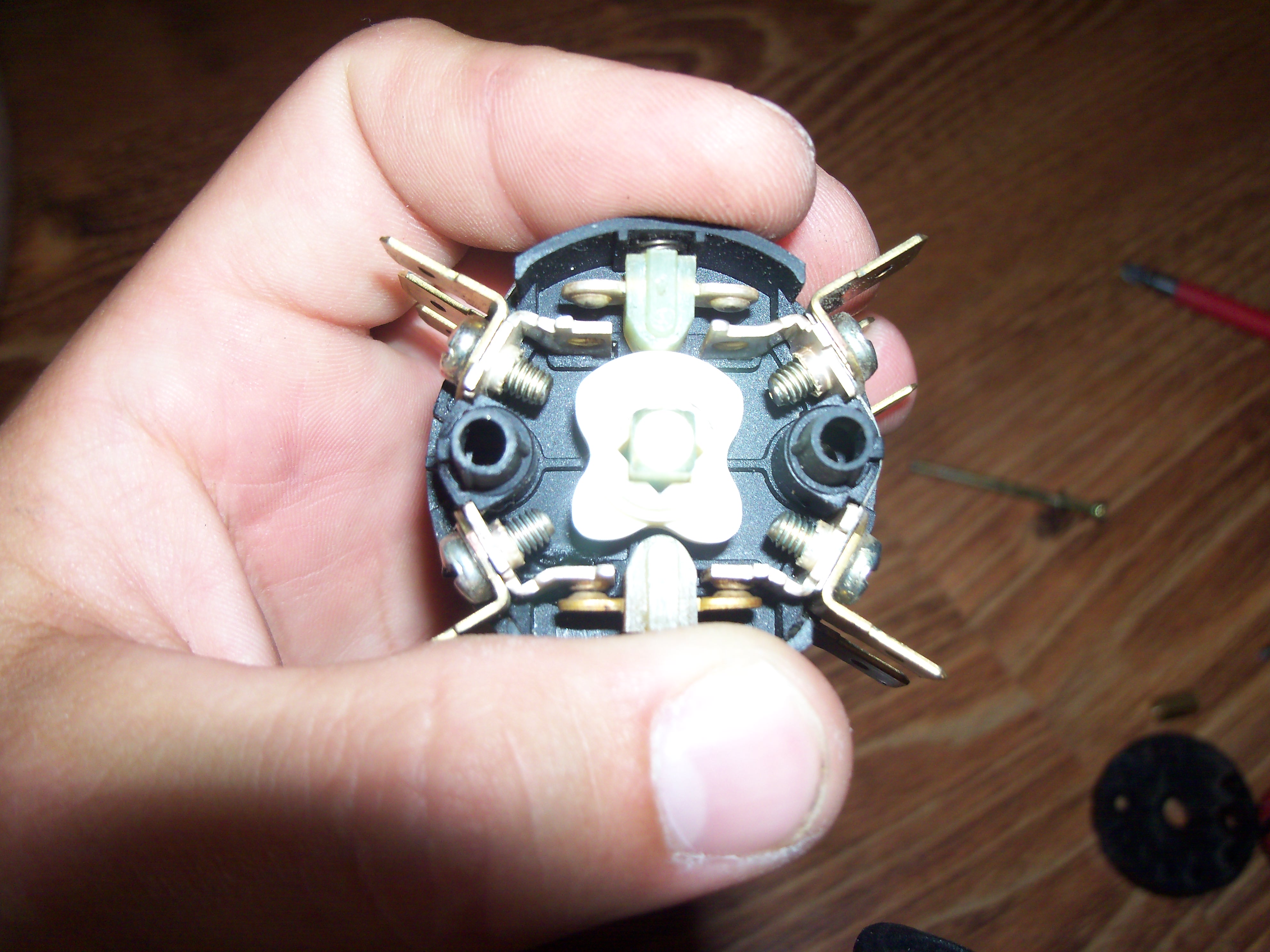

    Oto spawarka z którą mam problem. Oszukała mnie :D W dużym skrócie pisząc wywalała bezpiecznik ale miernik nie pokazywał zwarcia. Dlatego po kilku testach zdecydowałem się rozebrać włącznik. Starałem się jak mogłem aby się nie rozsypał mi w rękach ale zawiodłem :cry: Na 90% nadal wiem jak ma być podłączone okablowanie ale już niczego nie jestem pewien. Ostatecznie okazało się, że kable zasilające pod wpływem przegrzania (stopienia izolacji) zaczęły się zwierać. Miernik tego nie pokazał ponieważ do zwarcia dochodziło dopiero pod obciążeniem - zapewne iskra przeskakiwała. Składałem włącznik na kilka sposobów ale jedyny średnio zadowalający efekt to działający w pozycji OFF trafo spawający śmiesznie małym prądem. Nigdzie w sieci nie znalazłem schematu spawarki. Być może ze schematem bym sobie poradził. Włącznika do kupienia też nigdzie nie mogę znaleźć. Proszę o jakąkolwiek pomoc. Jeżeli np. ktoś mi napisze w jakim układzie znajduje się uzwojenie trafo (ja nie wiem bo ma aż 6 kabli po wtórnej stronie) to podłączyłbym je na sztywno i tylko zasilanie puściłbym przez włącznik. W to, że ktoś powie mi jak poskładać włącznik raczej wątpię ale takie rozwiązanie najbardziej by mnie ucieszyło. Może ktoś powie gdzie taki włącznik tanio dorwę... Cokolwiek...
    Wklejam zdjęcia spawarki i włącznika. Włącznika szukałem po symbolu w sieci i kicha...

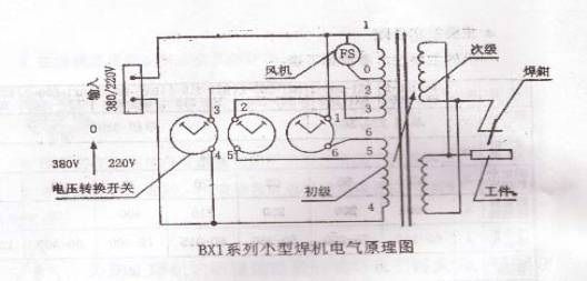

    Na początku einhell korzystał ze spawarek telwina jest to zapewne model NORDIKA 2162 łudząco podobna. Na schemacie EINHELLa ma on kod 154600205 ale wątpię aby był dostępny. Podaję Ci numer telefonu do głównego serwisu Marcin Koziarski

    Schemat to początek ale i tak nie masz oznaczonych końcówek wychodzących z trafo. Trzeba będzie trochę pomierzyć transformator. Zainteresuj się przekładnią autotransformatorów i sam schemat narysujesz. Nieważna szczegółowa ilość zwojów bo to już jest nawinięte, ważna jest kolejność wyprowadzenia odczepów.

    Dzisiaj zaczynam zasysać wiedzę na ten temat dopiero bo na spawarkach akurat się nie znam. Nie wiem właśnie jak pomierzyć kolejność odczepów. Jestem otwarty na pomoc ;) Jak będę miał pewność co do okablowania trafo i wiedział jak uzwojenia mają być połączane to wtedy powinienem sobie poradzić z prawidłowym poskładaniem włącznika.
    Jest jeszcze jeden problem o którym nie napisałem. Mimo iż spawarka ma przełącznik 220/380 to do włącznika dochodzi tylko masa i jedna faza. Różnicówka do obudowy. W komplecie jest przejściówka z wtyczki trójfazowej na jednofazową.

    Znalazłem na stronie Telwina tą spawarke - przynajmniej wyjaśniło się, że jest fabrycznie zasilana jedną fazą...

    Rysunek na szybko.
    Spawarka transformatorowa Einhell CE 160/1 uszkodzony wyłącznik
    Jest to schemat poglądowy. Masz dwa oddzielne uzwojenia. Jedno uzwojenie z1 nawinięte grubszym drutem, które wychodzi do rączki spawalniczej. Drugie uzwojenie z2 nawinięte cieńszym drutem, które ma odczepy 1, 2, 3, 4, 5 i podłączone jest do wyłącznika i kontrolek.
    Jeżeli zamkniesz:
    styki 1 i 5 podajesz 380V
    styki 1 i 4 podajesz 220V
    syki 3 i 2 otrzymujesz napięcie np 12V na kontrolkę
    Tutaj syki 2 i 3 można pominąć gdyż podanie jednego z napięć zasilających 220 lub 380 spowoduje wystąpienie przykładowego napięcia 12V i zadziałanie kontrolki.
    Sprawdzić transformator można przez podanie małego napięcia np 12V na uzwojenie z1 (to do spawania) i zmierzyć powstałe napięcia na odczepach z2. Napięcie należy mierzyć od zewnętrznego odczepu czyli pomiedzy 1-2 następnie 1-3, 1-4, 1-5. Napięcia powinny być coraz większe.
    Uwaga może pojawić się napięcie powyżej wartości bezpiecznych.
    Przykład
    Podanie napięcia znamionowego na odpowiedni odczep (np. 12V skąd jest zasilana kontrolka) spowoduje wystąpienie wszystkich innych napięci znamionowych dla transformatora 380V też.

    Przeszukaj moje posty zamieszczone w interesującym Ciebie temacie.W jednym poście precyzuję iż ten wyłącznik jest trudno osiągalny i można go zastąpić polskim wyłącznikiem i podałem jego oznaczenie oraz producenta.Ten wyłącznik jest gabarytami nieco większy ale w pełni wykożystuje lukę po poprzednim bez problemu.Jest szereg spawarek różnych producentów bazujących na ww wyłączniku który jest produkcji niemieckiej i z powodzeniem o niewielkim nakładzie można zabudować w nich właśnie ten polski wyłącznik bez jego rozbierania.Sam wyłącznik jest 3 pozycyjny tzn zawiera pozycję 1 potem stanowi 0 i następnie pozycj 2 w pozycji 1 pracuje na 230V a następnie w pozycji 2 na 400V Proszę zauważyć że w większości tych spawarek uzwojenie pierwotne jest nawinięte drutem aluminiowym a lakier położony na drucie nawojowym imituje drut miedziany.

    To prawda. Drut jest miedziany i pokryty lakierem. Dlatego tak łatwo mi się upalił. Jak znajdę czas to przeszukam Twoje posty ale przede wszystkim dlatego, że przydałby mi się schemat tego przełącznika. Po symbolu może znalazłbym coś w sieci. Puki co spawarka działa na jednej fazie. Próbowałem dzisiaj podłączyć tak, żeby działało w obu trybach ale się nie udało. Uda mi się w końcu ale potrzebuję jeszcze troszkę czasu. Jak skończę to postaram się załączyć schemat zarówno spawarki jak i samego włącznika, żeby w przyszłości komuś umilić życie. ;)

    Witam, Przepraszam za odkopanie tematu ale mam problem z podłączeniem przełącznika 230/400 V do spawarki.
    Znalazłem schemat i chciałbym poprosić o poradę jak podłączyć 400V. Fajnie by było jakby ktoś naniósł kolorem jak powinno iść napięcie 400V

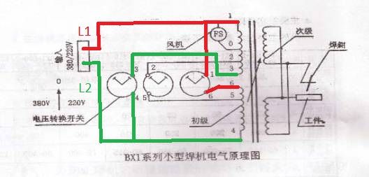

    Zaznaczyłem podłączenie 400V - fazy L1 i L2 Spawarka transformatorowa Einhell CE 160/1 uszkodzony wyłącznik
    Pytanie czy to jest prawidłowo?

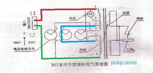

    Ewentualnie taki wariant?
