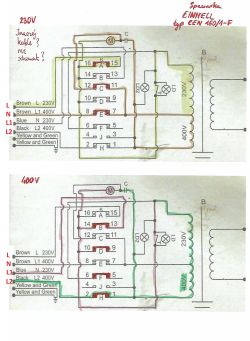

    Cześć,
    prośbę mam serdeczną.
    Podłączyłem przełącznik 230/400 wg schematu.
    Spawarka nie działa.
    Sprawdziłem, który styki przełącznika pracują w położeniu 230V, a które w 400V.
    Wrysowałem na schemacie.
    1. Wyszło mi, że trzeba zamienić N z L1. Czy ktoś z praktyków może to potwierdzić?
    2. Czy przy położeniu 400V będzie działał wentylator 230V?
    3. Mam wątpliwości czy dobrze zasilam uzwojenie pierwotne. Są dwa połączone na zacisk 7.
    a) przy położeniu 230V dół uzwojenie nie pracuje.
    b) przy położeniu 400V pracują obydwa obwody uzwojenia pierowtnego. ok?
    Prośba żeby skomentować, bo nie chciałbym mieć kogoś na sumieniu jeśli dałem ciała i źle kombinuje...
    Pawel

    W spawarkach transformatorowych jednofazowych, dwunapięciowych doprowadzone muszą być:
    Bardzo dobry schemat takiego przełączania masz w dokumentacji BESTER 1801 Link
    Tu mam wrażenie, że nawaliłeś ślepych i nie będzie to ustrojstwo działać przy zasilaniu 400VAC

    Uruchomiłem wg mojej wersji, zanim odczytałem i:
    --- Działa na 230VAC
    --- Przy 400VAC spawa, ale nie chodzi wentylator.
    Przejrzałem jeszcze raz schemat i bym poprawił, ale ojciec już przejął sprzęt.
    Spieszył się ,a z "siły" nie korzysta.
    Schemat do którego podsyłasz link to "inna para koloszy".
    Masz tam N przy każdej wersji zasilania.
    W tym Einhelu:
    --- przy zasilaniu 400V masz w kablu trzy żyły: L1, L2, PE.
    --- nie znajdziesz N albo "zera" jak wolisz.
    Wentylator jest na 230VAC
    To oznacza, przy położeniu "siła" musi być zapięty na środkowym odczepie uzwojenia pierwotnego.
    Sprawdziłem i przy załączonym napięciu międzyfazowym 400V na połączone szeregowo uzwojenia pierwotne mam 240V na środkowym odczepie.
    Poprawiłem schemat dla wersji docelowej i wrzucę go kiedyś jak potwierdzę, że fuka ;)
