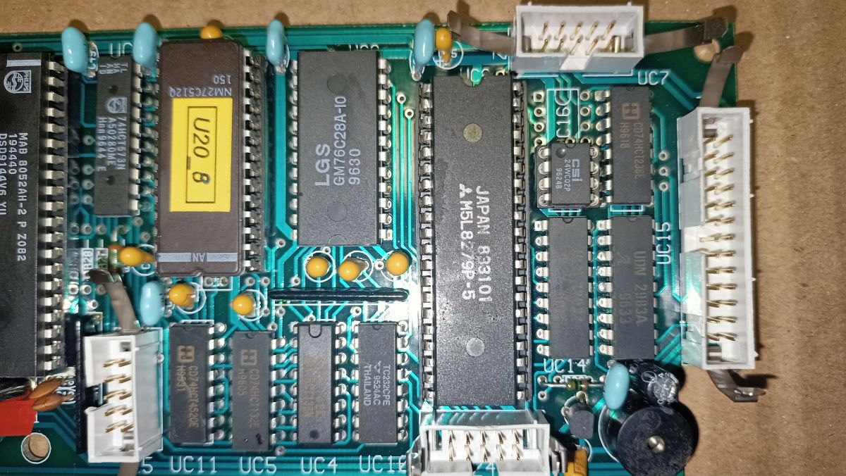

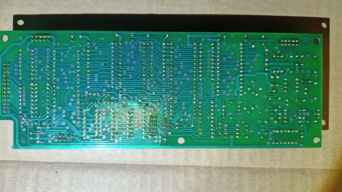

    Mam problem z wagą Axis B-150. Mianowicie, w wadze po podłączeniu jej do zasilania, buzzer cały czas piszczy, a wyświetlacz nic nie pokazuje. Po rozebraniu puszki z elektroniką okazało się, że spalony był stabilizator 7809. Po jego wymianie dalej piszczy buzzer a wyświetlacz milczy. Zastanawia mnie jedno; czy poprawnym jest, że z płytki zasilania wychodzą trzy napięcia? (+9V, -9V oraz ok +18V) Ciekawi mnie zwłaszcza to +18V. Nie znalazłem żadnego schematu do tej wagi ani tematu który odzwierciedlałby taki sam problem. Dodam, że odłączenie klawiatury wraz z wyświetlaczem oraz kabla idącego do podstawy wagi nic nie daje - buzzer cały czas wyje. Czy któryś z kolegów ma może schemat do tej wagi?

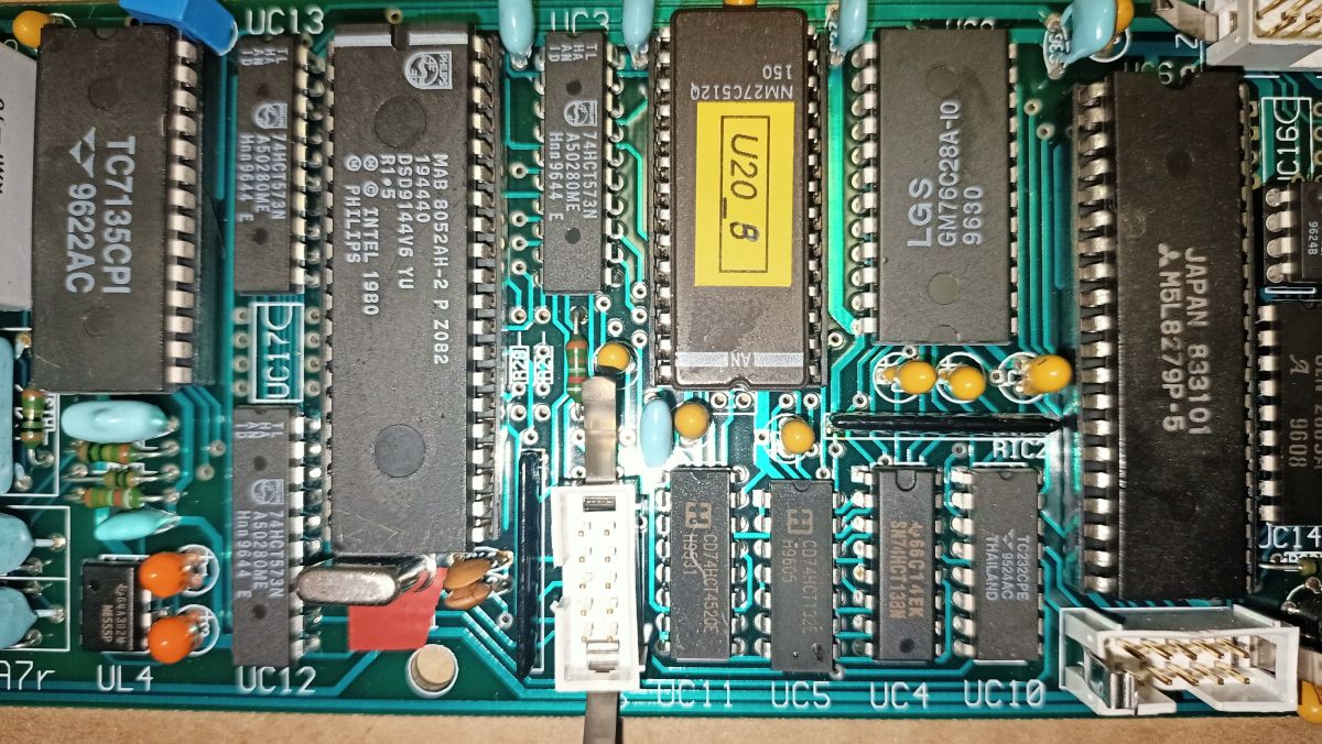

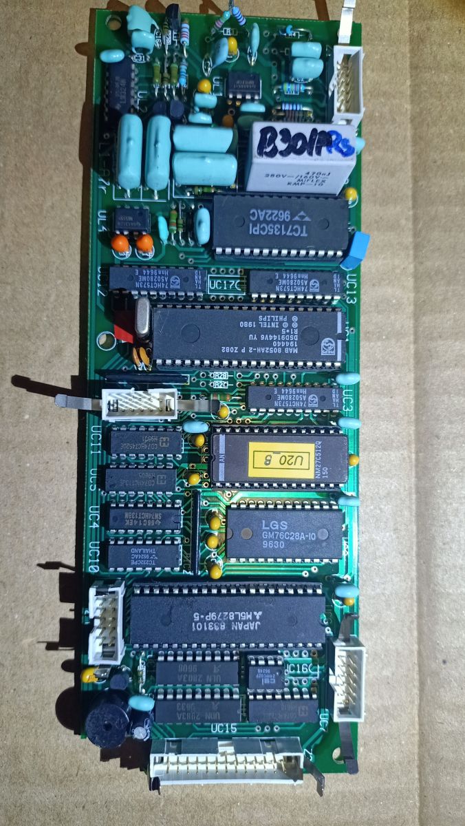

    witam, jest wiele modeli tych wag z różnych okresów wrzuć zdjecie płyty głównej, łatwiej będzie coś podpowiedzeć, ale najprawdopodpbniej jest problem z zasilaniem procesora , uszkodzony kwarc lub napięcie resetu

    podaj rocznik wagi, a najlepiej zrób zdjęcie płyty

    Załączam również zdjęcia elementów wagi.

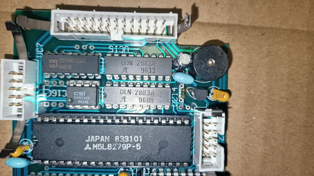

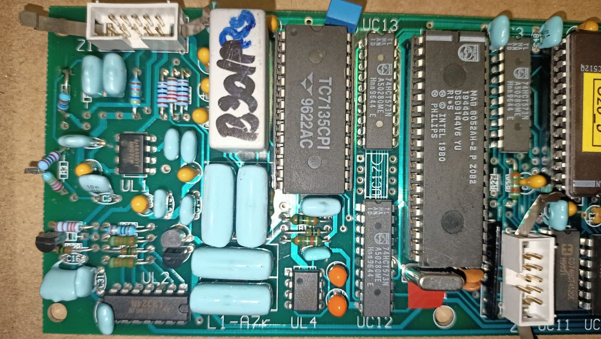

    Zacznij od sprawdzenia napięcie zasilania części cyfrowej +5V, zobacz czy na 1 nodze ICL'a masz -5V. Sprawdź kwarc i układ resetu procesora 9 noga z tego co pamiętam. Coś mi nie pasują te napięcia z zasilacza, nie przypominam sobie tam stabilizatora 9V . Dobrze mierzysz ? Podaj napięcia z LM'a masz go w lewym dolnym rogu 4 i 11 noga względem masy. Nie zaszkodzi też sprawdzenie zasilania belki tensometrycznej. Na płytce wyświetlacza jest stabilizator 7805 sprawdź go. Może piszczy bo masz pr-no.

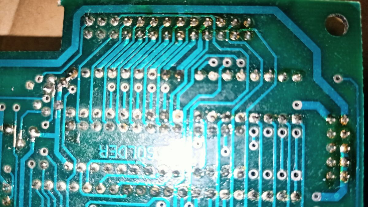

    Dodaje do tematu lepszej jakości foto Zbliżenie na płytkę drukowaną z widocznymi ścieżkami i punktami lutowniczymi. Zbliżenie na płytę drukowaną z widocznymi komponentami elektronicznymi i oznaczeniami. Zdjęcie zbliżenia na płytę główną z widocznymi układami scalonymi i elementami elektronicznymi. Zbliżenie na płytkę drukowaną z różnymi komponentami elektronicznymi. Zbliżenie na płytkę drukowaną z widocznymi układami scalonymi i złączami. Zielona płytka drukowana z widocznymi ścieżkami i punktami lutowniczymi. Zdjęcie płytki drukowanej z różnymi komponentami elektronicznymi.
