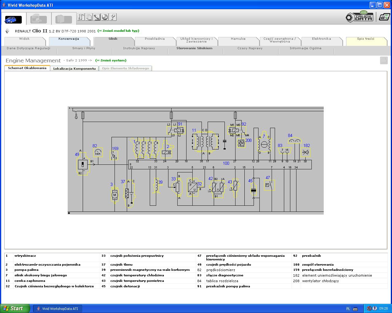

    Witam, clio 1.2 2000r sterownik sagem safia 2 nie odpala. Brak komunikacji ze sterownikiem u urządzeniem diagnostycznym. Zasilanie i masy do sterownika sprawdzone. pompka paliwowa działa poprawnie. Po włączeniu zapłonu, i szybkim odpaleniu lapnie na chwile i zgaśnie, automatycznie zaczyna migać kontrolka świecy. jak włączymy zapłon to po chwili tez zaczyna migać i wtedy w ogóle nie pali. Czyżby sterownik był uszkodzony. Co może powodować brak komunikacji w taki wypadku?

    Przede wszystkim zasilanie posprawdzaj dobrze. Pin 48 po stacyjce przez przekaźnik pin 1 z aku są . 2,3,18 masy. Element diagnostyczny łączący masz na 11, 38 pinie. Odepnij wtyczkę i mierz zobacz czy nie jest zielono na wtyczce od ECU i na samym kompie.

    To jest poprawny schemat. zasilania i masy sprawdzone.
    Mruga kontrolka świecy, dlatego iż licznik jest taki sam jak w diesel.

    Schemat który zamieściłeś jest do sagema marelli a nie safir 2 dlatego mówiłem żebyś posprawdzał jeszcze raz dobrze zasilania:)
    Łap schemat

    schemat mam dobry, dlatego iż sterownik posiada 35 pin. diagnozuje kts, diagun, autocom. Może ktos mi wytłumaczy dlaczego miga ta kontrolka świecy?

    Bez diagnozy nic nie podziałasz. Jeżeli tak mówisz to spróbuj na krótko połączyć fejsa na 9 pin i wziąć zasilanie z aku. Ostatnio nie miałem diagnozy w megane scenic 99 rok okazało się że w białej wtyczce która łączy przewody pod bezpiecznikami w komorze silnika. Nie łączył właśnie jeden pin który za to odpowiadał. Poprostu był tak luźny i wypadał z gniazda. Bierz miernik w rękę i sprawdź czy masz ciągłość połączenia z 9 pinu ecu na 7 obd. I zasilanie na gnieździe 15- +12V z 10 ECU i 7 masa.

    jak mruga kontrolka świecy to problem z immo... 35pin to pewnie Fenix3B. w środku hc11.

    odczytałem błąd immo df014- linia kodowanie obwód przerwany lub zwarty. Na krótko przy sterowniku też nie można sie połączyć. Rozumiem że sygnał immo może nie docierać do sterownika, ale dlaczego nie można uzyskać połączenia? Skąd ten sygnał wychodzi i który pin?
