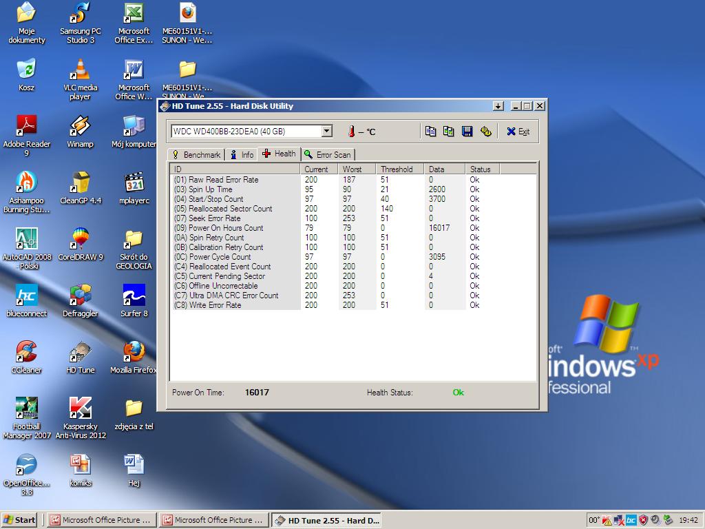

    W podglądzie zdarzeń pojawia się czasem u mnie komunikat.
    W urządzeniu \Device\Harddisk0\D wystąpił zły blok.
    Wymieniłem taśmę, zasilacz ok. Być może to wina przegrzewania się dysku
    Wrzucam zrzut z hd tune Komunikat „zły blok” w DeviceHarddisk0D – diagnoza dysku po wymianie taśmy

    Jak widać po statusie po prawej wszystko jest ok w normie

    W takim razie przepraszam. Do czego odnosi się w takim razie ta kolumna status?

    Ok. Najważniejsze dane mam już przegrane na płyty. Rzecz w tym aby komp podziałał jeszcze dwa tygodnie, bo obecnie nie mam czasu na inne sprawy. Rozumiem,że teraz to ruska ruletka- pochodzi tydzień albo dwa lata?

✨ Użytkownik zgłasza problem z komunikatem o błędzie na dysku twardym, wskazując na zły blok w urządzeniu DeviceHarddisk0D. Po wymianie taśmy i sprawdzeniu zasilacza, podejrzewa przegrzewanie się dysku. W odpowiedziach pojawiają się różne opinie na temat statusu dysku, z sugestiami, że błędy C5 Data mogą wskazywać na problemy. Użytkownik informuje, że ważne dane zostały już zabezpieczone, a komputer, IBM S50 Think Centre z 2005 roku, powinien działać jeszcze przez krótki czas.
