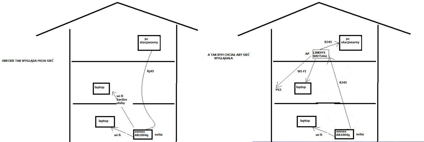

    Proszę o pomoc w konfiguracji którą przedstawiłem na rysunku.
    Posiadam asmaxa a teraz dokupiłem linksysa lecz nie mam pojęcia
    jak ustawić te dwa urządzenia. Z góry wielkie dzięki Asmax AR1004G + Linksys WRT54GL jako AP - jak skonfigurować?

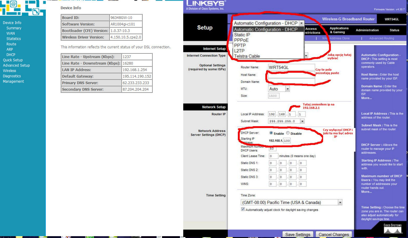

    Jeżeli wykorzystujesz port WAN w Linksysie to musisz zmienić pulę adresową na rouetrze. Masz 192.168.1.1 zmień na 192.168.2.1

    Dzięki za szybką odpowiedz lecz w dalszym ciągu nie mogę tego pokonać.
    Próbowałem z tym ip na różne sposoby i nie wiem gdzie popełniam błąd.
    Przesyłam foto z asmaxa i linksysa, może to coś pomoże by łatwiej mi to wytłumaczyć co i jak.
    Pozdrawiam i dziękuję

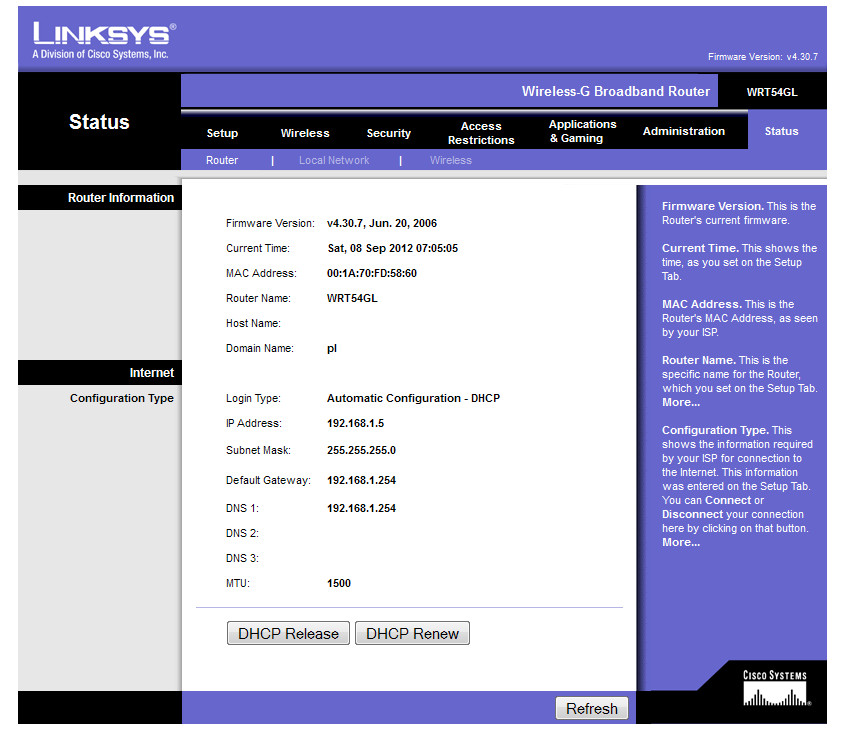

    Co masz w statusie Linksysa? Po podłączeniu do ASMAXA.

    Po przywróceniu do ustawień fabrycznych Asmax AR1004G + Linksys WRT54GL jako AP - jak skonfigurować?
  • #6 11291118
    jimasek
    Posty: 35287
    Pomógł: 3783
    Ocena: 2680
    Wygląda dobrze, dostałeś adresację z ASMAX-a. Masz dostęp do internetu? Jeżeli nie spróbuj dopisać DNS-y na sztywno do karty sieciowej w komputerze.

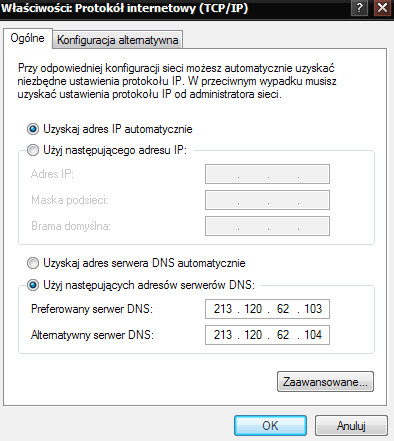

  • #7 11291266
    news11
    Posty: 6
    Głupio pytać - czy dobre dns-y wpisałem.
    Ip ma zostać na automatycznie czy też ręcznie Asmax AR1004G + Linksys WRT54GL jako AP - jak skonfigurować?
    #8 11291286
    jimasek
    Posty: 35287
    Pomógł: 3783
    Ocena: 2680
    Tak dobrze, możesz spróbować jeszcze 8.8.8.8 i 8.8.4.4
    Adresacje zostaw w automacie, sprawdź co się dzieje.
