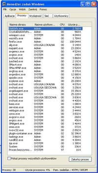

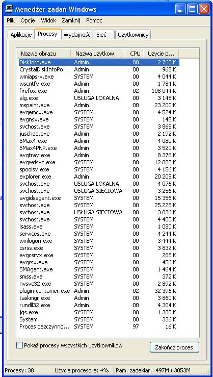

    proces Plugin-container.exe

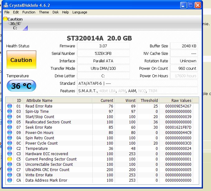

    Z tego względu że komputer ma swoje lata zalecam sprawdzenie SMARTu dysku twardego programem Crystal disc info portable do pobrania tutaj:
    http://www.programosy.pl/program,crystaldiskinfo-portable.html
    Daj zrzuty z menadżera i ze smartu.

    Daj smart dysku, wiem że stary domyślam sie po parametrach komputera ma zapewnie około 10lat - to profilaktycznie sprawdź.

    Masz jeden sektor do remapowania ale nie jest on przyczyna problemu z YU tylko CPU ci nie wyrabia
    Screen z procesów był zrobiony podczas oglądania YU ?
    kasiunia7777 napisał:
    Ja jeszcze pół roku temu siedziałam na amd athlon xp1700+ (1,46Ghz) i spokojnie dawał radę na 360p, na 480p juz niestety nie. Grafikę miałam gf fx5200 128mb.
    On ma pentium 4 2,8 to w 100% wyrobi na 360p i 480p, na rozdzielczość hd już raczej nie da rady.
    Jak widzisz nie wyrabia przy flashu...

    Dysk zaczyna się sypać, możesz wykonać zerowanie i remap programem MHDD to się trochę podratuje. Pamiętaj że to kasuje wszystkie dane z dysku, więc co ważne zgraj sobie na płytki czy pendrive.
    Zresztą nie zalecam wogóle czegokolwiek ważnego trzymać na tym dysku bo jest niepewny - nawet po zerowaniu i remapie będzie niepewny.
    w 100% nie
    Jeden niestabilny sektor nie powoduje że dysk się sypie, dysk jeszcze ma obszar serwisowy i w razie wykrycia tego sektora przenosi dane do zarezerwowanego obszaru
    w 100% nie
    Ja to widzę, ty też po procesie bezczynności tylko czy autor wie ?
    Czyli jaki werdykt?
    Dysk do remapowania i pokaz screen procesów podczas włączonego filmu YU
