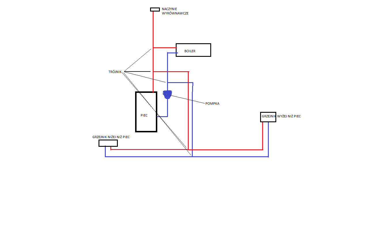

    Proszę o ocenę tego schematu. Czy instalacja tak wykonana ma szansę poprawnie działać?
    Pompkę lepiej dawać na zasilaniu czy na powrocie?
    Czy przy czterech grzejnikach i boilerze ma sens montowanie 2 pompek?

    Jerzykowski napisał:
    Ja jestem zwolennikiem montowania pomp na powrocie. Po co chcesz dawać dwie pompy? Przy bojlerze przydałby się zawór, nie wspomnę już o filtrze i zaworze różnicowym.
    to oczywiste więc nie nanosiłem tego na schemat.
    Bardziej chodzi mi czy takie połączenia na trójnikach bedą dobre oraz o to że grzejniki są niżej pieca jak i wyżej.czy to będzie grzało

    Czy wg tego schematu główną rura od pieca do boilera może być miedziana rurka 20?
    A wyżej do naczynia mniejsza?

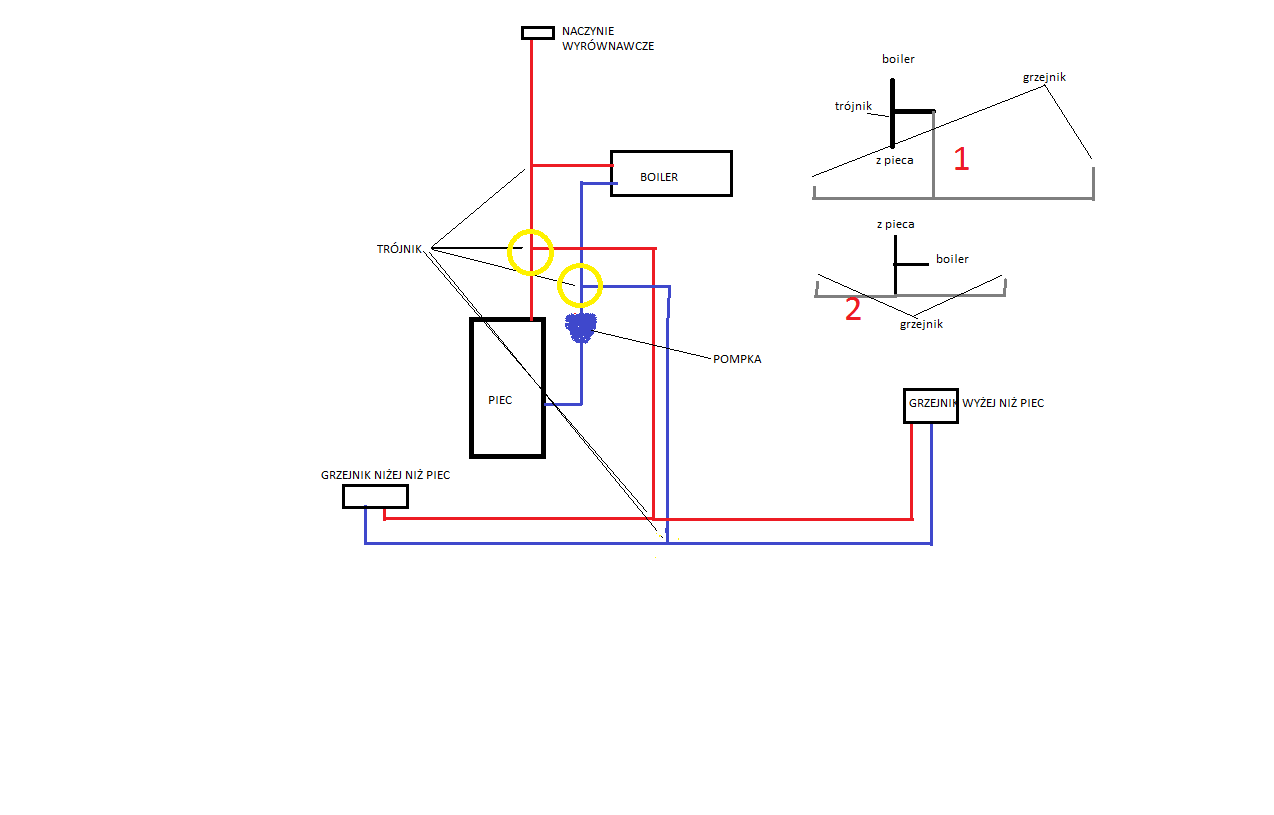

    kolejne pytanie:
    czy w miejscu zaznaczonym żółtym kółkiem trójnik dać w opcji 1 czy 2 czy też może nie ma to znaczenia?
    pompka musi zanjdować sie bezpośrednio przy piecu czy może być dalej ale przed złączeniem się powrotów z grzejników i boilera?

    Walker29 napisał:
    Wer2 tylko źle to narysowałeś trochę.
    czyli co źle?
    znaczy no z pieca od dołu a do grzejników na górę boiler na bok o to chodzi tak?

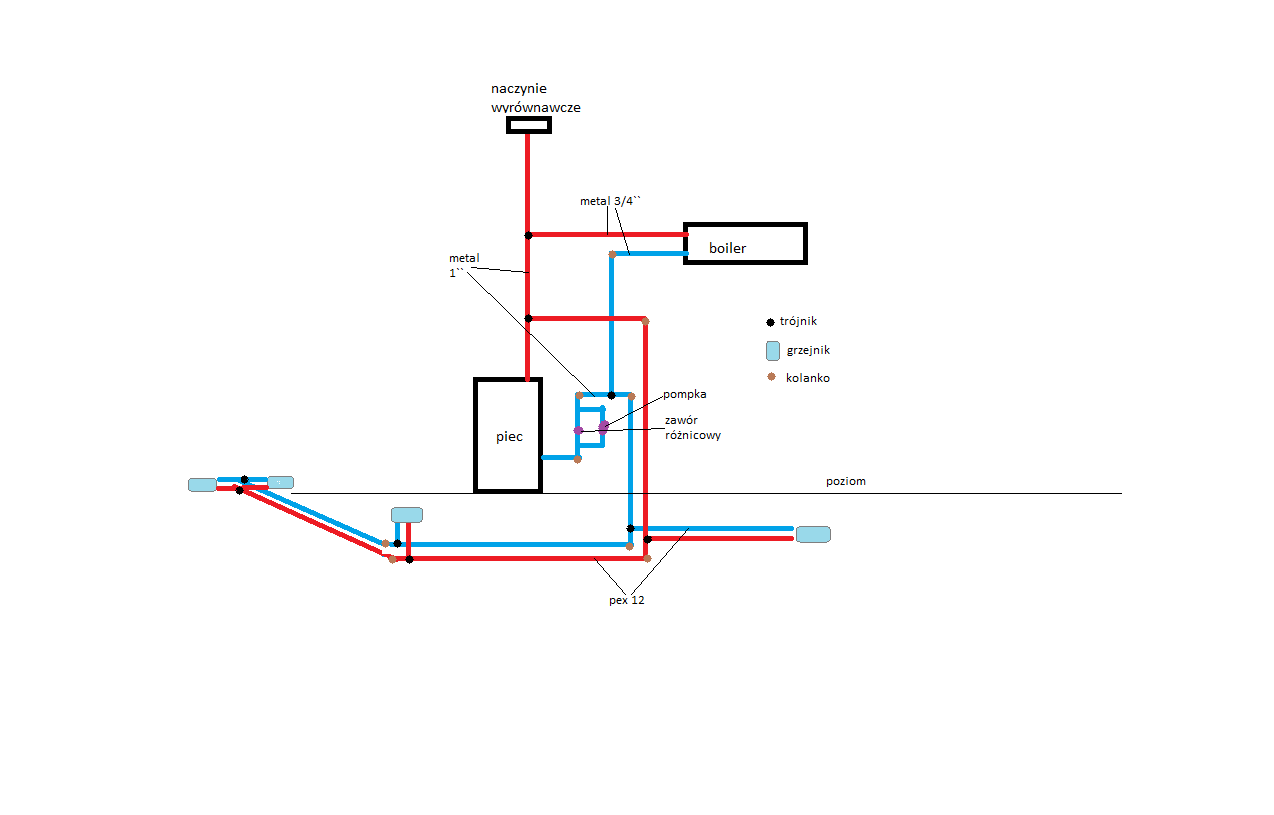

    Wyrysowałem bardziej dokładny schemat tak jak to ma dokładnie być zrobione.
    Czy wielkości rórek oraz ich połączenie (trójniki wer2) jest prawidłowe czy coś do poprawki?
    Wysokość wpięcia się do głównego pionu (od pieca do naczynia wyrównawczego) rurkami do boilera oraz grzejników ma jakieś znaczenie czy może pozostać tak jak na rysunku?
    Czy na rórze od pionu do boilera trzeba dać odpowietrznik?Ewentualnie gdzie jeszcze trzeba dać odpowietrzniki?

    No w sumie można by dać trochę grubszą rurkę.
    kocioł 8kw

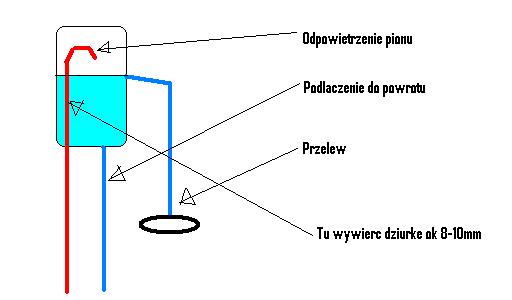

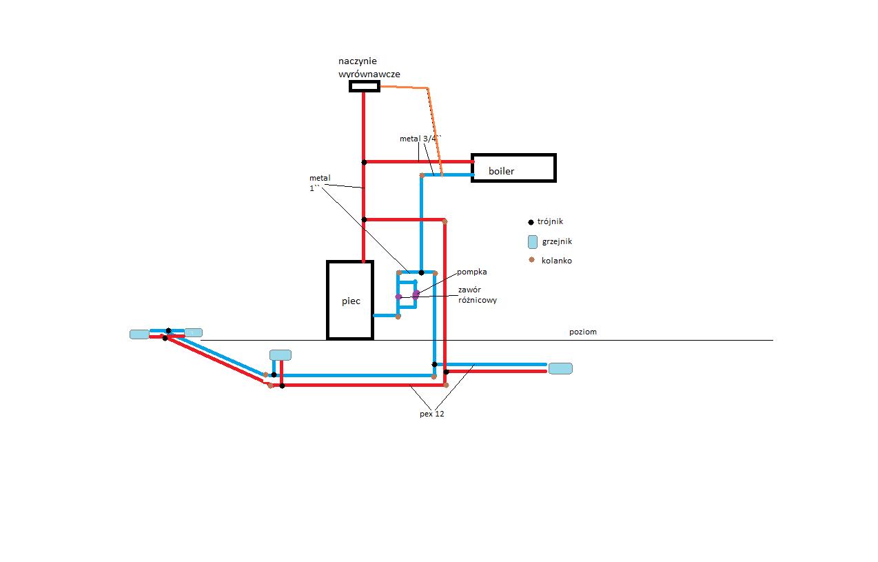

    Zbiornik wzbiorczy będzie się znajdował na strychu (zamarznie) więc jak go odpowiednio podłączyć aby był w nim przepływ wody??
    Szukam, czytam już godzinę i każdy mówi inaczej. Więc jak to odpowiednio powinno być?
    Swoją drogą jeszcze inni mówią że wystarczy ocieplić watą i nie powinno zamarznąć jednak ja wolał bym być pewny, że nie zamarznie.

    Jesli masz zbiornik jak wyzej to jest to proste.
    Ale widze ze nie, wiec bedziesz musial polaczyc zbiornik w polowie poziomu wody z powrotna rurka do kotla. Najblizej bedziesz mial do rurki powrotnej boilera.
    Sadze ze wystarczy te 8-10 mm rurka.

    Ocena schematu instalacji CO: pompka na zasilaniu czy powrocie?
    Ten brazowy kolor.

    Mam zbiornik z 4 wyjściami. Ustawie go w pionie. Więc od dołu podłączyć rurkę do powrotu do kotła od góry od zasilania czy jak??
  • #17 11364435
    mirrzo
    Posty: 7654
    Pomógł: 441
    Ocena: 2609
    Jeżeli tak zrobisz, to naczynie stanie się grzejnikiem. Naczynie ma być miejscem do kompensacji wzrostu objętości wody. Podczas ogrzewania naczynie woda paruje, a jej niedobór uzupełniasz świeżą wodą, co przyczynie sie do powstawania kamienia w dużych ilościach.

    Stosuje się cyrkulację wody w zbiorniczku gdy jest ono w pomieszczeniu nieogrzewanym po to żeby nie zamarzło. Więc jak to się dokładnie robi możesz opisać?
    Znalazłem wiele schematów każdy inny więc już nie wiem jak powinno być.

    No tak ale dodatkowo będzie ocieplony a nie przewiduję dłuższych przerw w paleniu.
